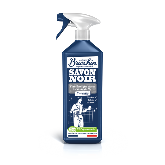

j'en ai essayé plusieurs et entre ceux qui font briller mais sans nettoyer et d'autres qui nettoient. Mais on a séchant les plastiques et en laissant des traces. Finalement j'en ai trouvé un nickel de chez nickel.
C'est le briochin en spray bouteille bleue au savon noir et huile de lin... Tu vaporise tu souffles et en séchant c'est propre et ça brille une révolution comparé à toutes les merdes que j'ai essayé
Là c'est mieux.

le Wd40 fait partit des produits que j'ai essayé ... fait briller et protege mais ne nettoie absolument rien malheureusement d'autant que la chimie du produit peut interagir avec les plastiques .
Le spray briochin savon noir et huile de lin est à ce jours après vingt ans de modélisme le produit qui s'est montré le plus efficace pour rassembler un excellent nettoyage sans etre agressif avec les plastoc et un séchage sans traces avec un aspect brillant satiné des plus agréables .

Bonjour
Je vais testé avec le spray briochin, merci du retour
Pour le wd40 c'est bien ce qui me semblait.
Là c'est mieux.
Subaroues.
Du coup t'as pris ce genre de pack qui revient à 4,20€/litre Question

Coucou les gars
Je viens de testé sur mon slash, au top ce produit 👍🏻
Merci du conseil
