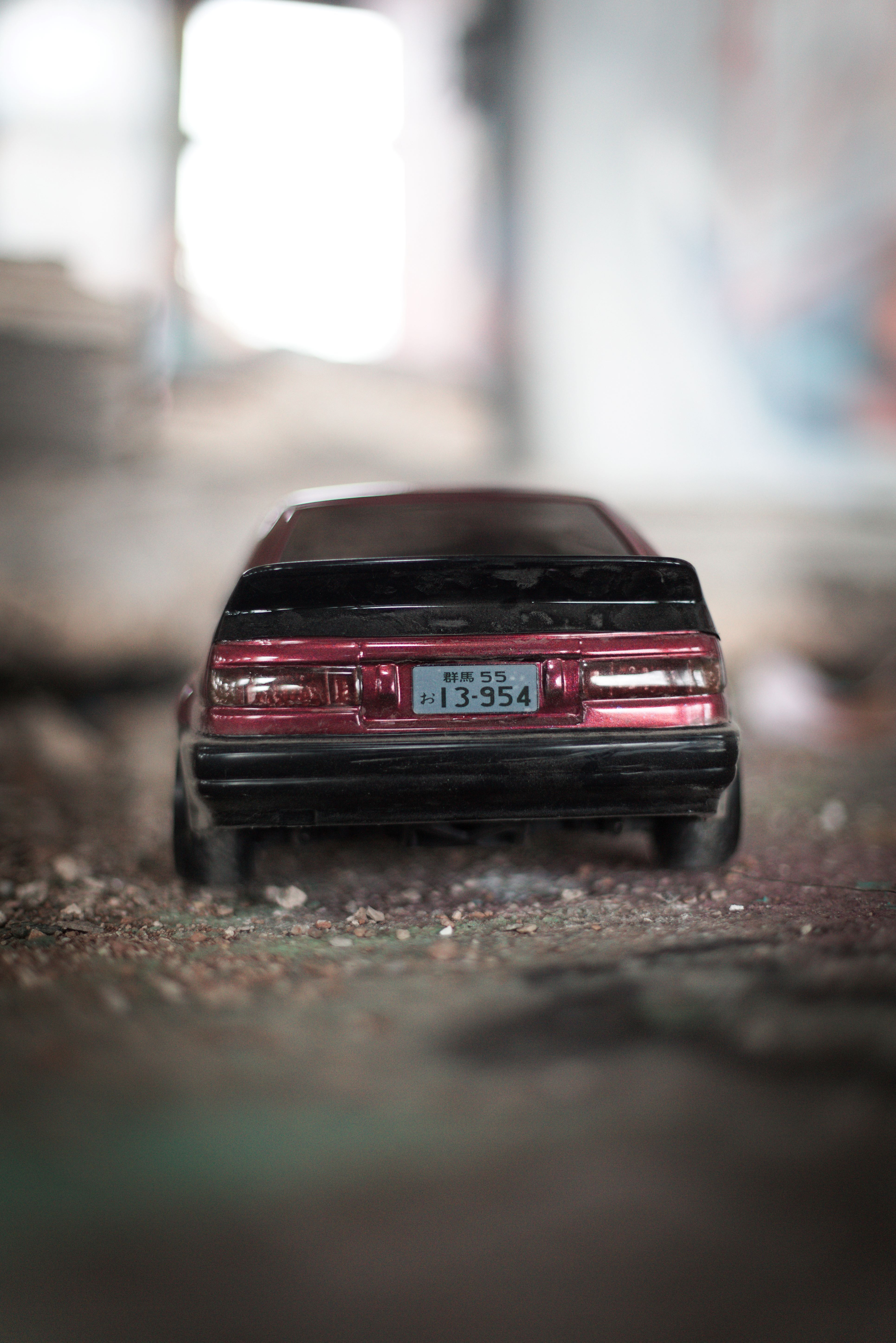

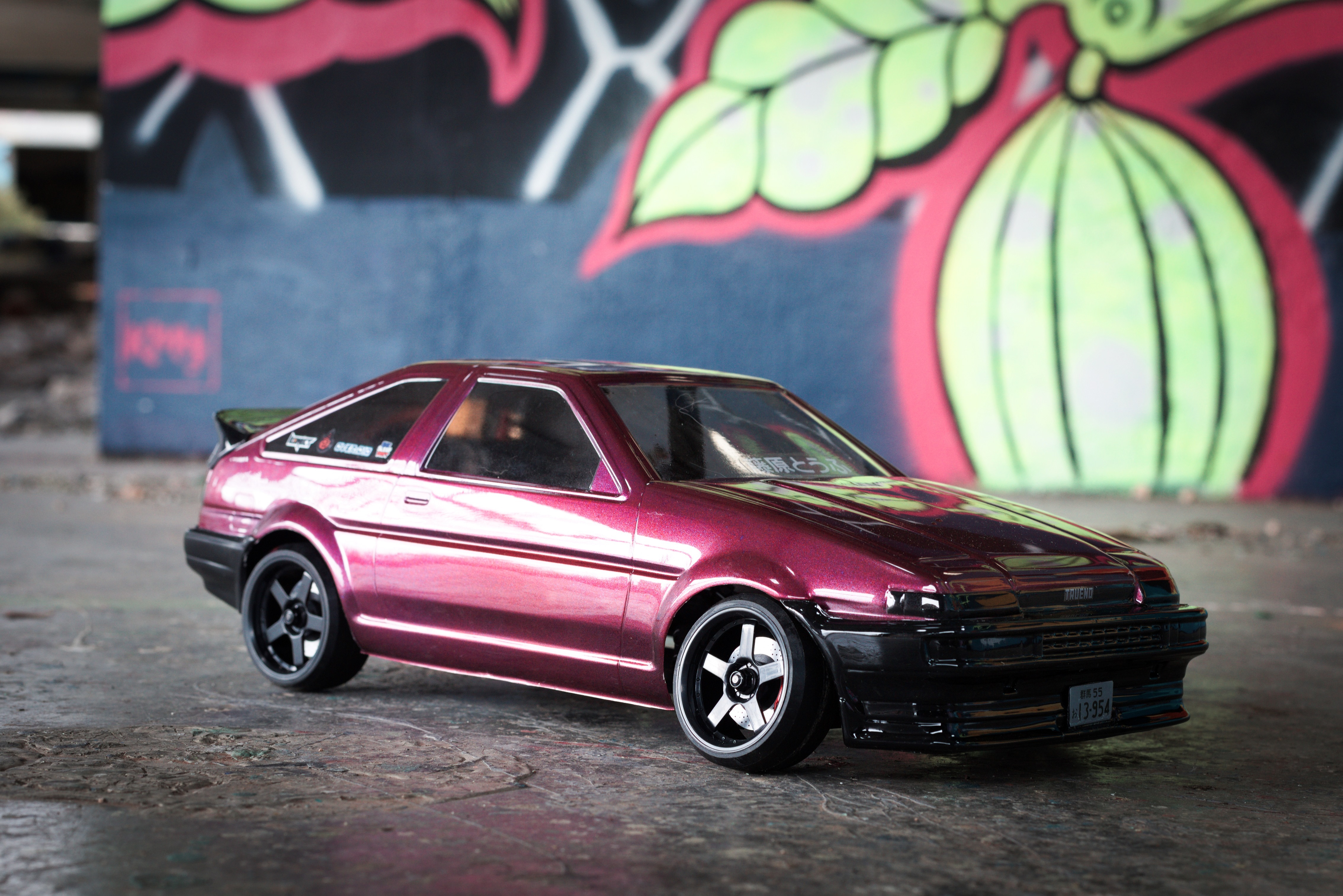

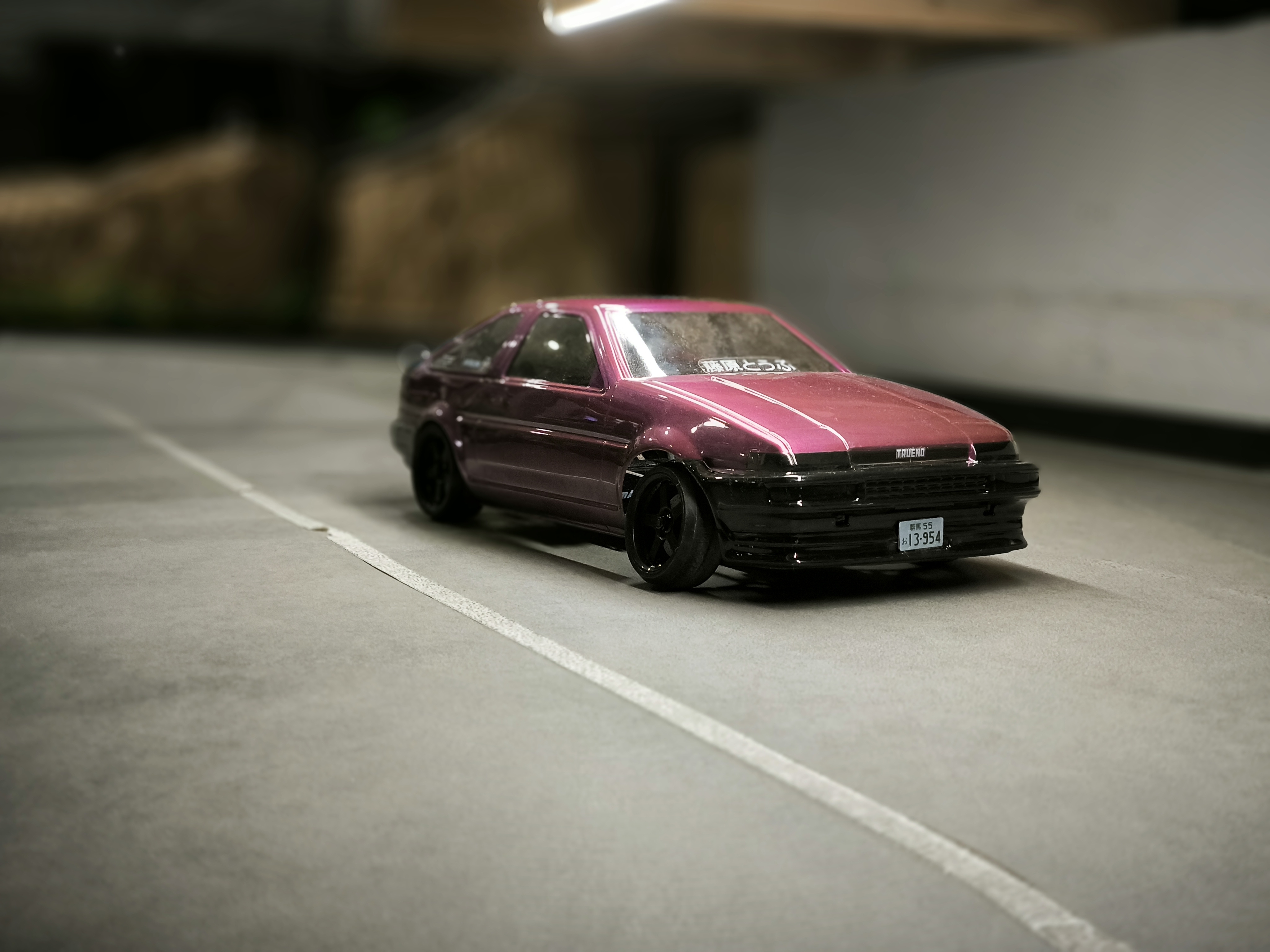

Il faut que je vous avoue quelquechose , je me suis pris une hobbytech over D ... si un jour on m'avait dis que je roulerai hobbytech Laughing
Je l'ai prise chez Ajc car je roule essentielement la bas OK!
j'y ai monté un combo rocket 120A en 3650 13.5T le tout couvert par une carro aliexpress de toyota corolla ae86 Cool
peinture rouge metallisé + violet metallisé , et smoke pour les vitre de chez modelisme34 OK!
j'ai passé les pneu au tour pour leur donné un effet flan tendu et surtout pour ne pas qu'il touche trop la carro

J'ai eu un probleme a l'etape "bag04/step7" avec la vis m3x30 qui doit traversé librement les deux carter et se visser dans le support moteur en alu mais moi elle a pris dans le deuxieme carter et j'ai pas fait gaffe j'ai vissé vissé vissé pour que le support moteur vienne se plaqué contre le carter mais la vis se vissé dans le carter su coup j'ai abimé le deuxieme carter Sad donc je vous conseille de bien verifié et surtout d'etre attentif quand vous la vissez Laughing
Je suis allé rouler aujourd'hui dans une usine desaffecté , sur du beton ciré , le comportement de cette auto est juste incroyable , la je dois avouer qu'ils ont fait du bon boulot meme si il y a quelques point que je trouve ameliorable elle a vraiment un bon comportement et est super facile a prendre en main. Ca me change de mon montage un peu hasardeux sur hpi rs4 Laughing

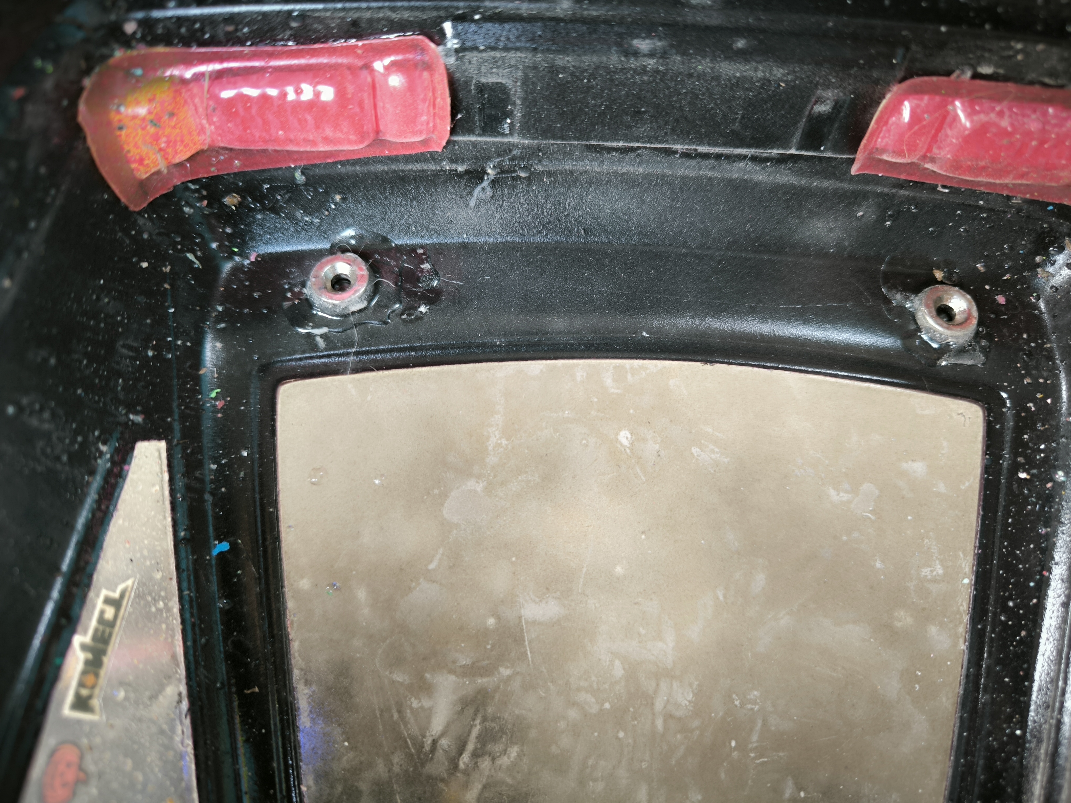

a l'occase si tu peux montrer l'intérieur de la carro pour voir les fixations de ce coté là

MessagePosté le: 24.03.2025, 06:46:02    Sujet du message: Répondre en citant
J'ai commenter ça sur une de tes vidéo youtube : "il te faut les appairer tes aimant , tu as 4 paire d'aimant qui s'aimante coté tete fraisé contre coté tête fraisé 👍🏻 donc si il se repousse tu essaye sur un autre il va forcément finir par s'aimanté du bon coté .
Ensuite tu prend ta carro peinte , tu la pose dessus , tu ajuste les hauteurs pour avoir la carro a la bonne hauteur . Tu ponce un peu l'aimant qui va aller sur la carro , tu dégraisse , tu met un gros morceau de scotch fin entre chaque paire d'aimant pour éviter qu'il se colle avec la colle qui coulerait , tu met un peu de la colle Tamiya carrosserie sur l'aimant . Tu pose ta carro dessus et ajuste le tout . 12h après tu retire la carro , les aimants nooooormalement resteront dans la carro , tu va pouvoir remettre un peu de colle autour pour renforcer et voilà travail terminé 🎉"

pour le principe de la fixation j'ai bien compris mais suis interrogatif sur le coté pratique, fiable en cas de gros choc ...
suis pas sure d'adopter ce systeme OK!

MessagePosté le: 24.03.2025, 12:24:36    Sujet du message: Répondre en citant
Une fois que tu maîtrise un peu la discipline, tu prend plus trop de gros choc , mais si tu en prends un , la carro se détache mais généralement elle se détache pas entièrement . Puis ces aimants la sont quand même assez puissant je trouve OK!
Je trouve ça vraiment pas mal sur une carro comme ça de ne pas avoir les plot . Tu verra l'essayer c'est l'adopter Laughing
