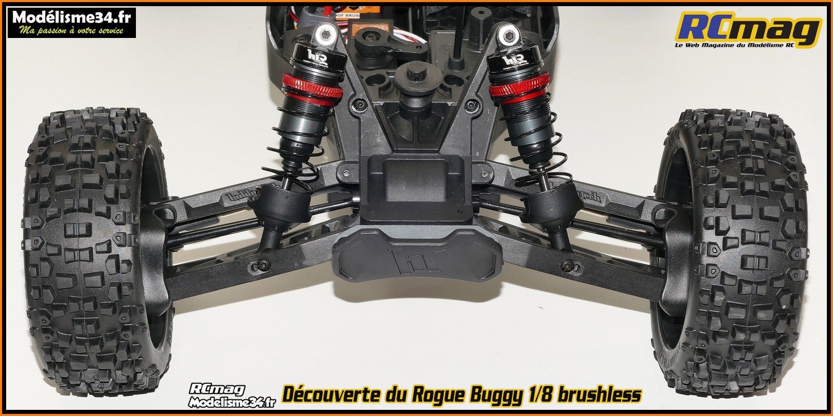

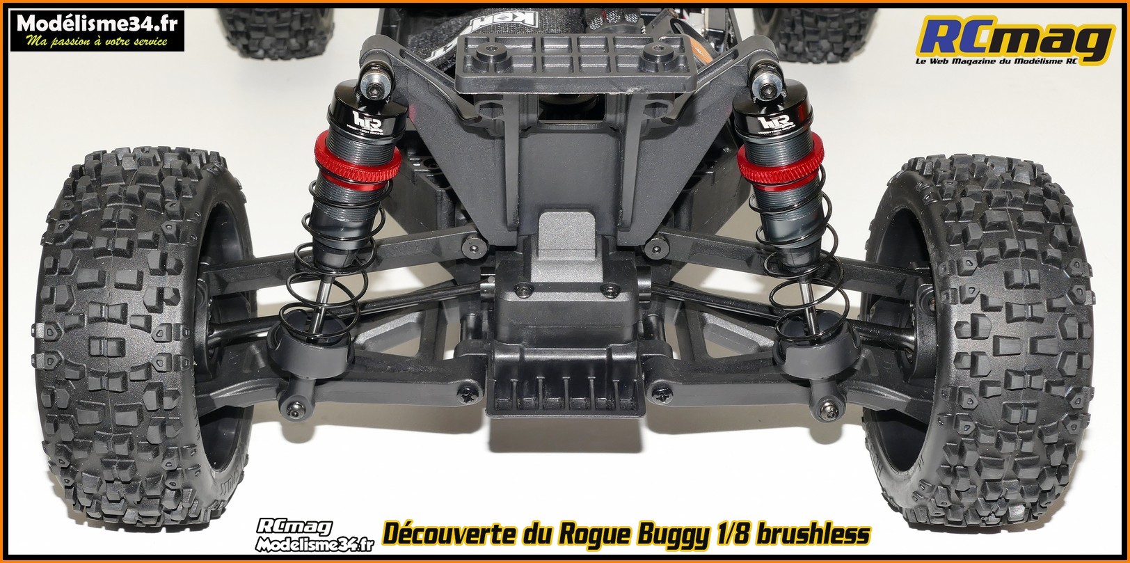

Il y a eu une explication de la part d'hobbytech pour justifier ce carrossage positif a l'avant ? Question
Messages: 125649
MessagePosté le: 22.12.2024, 00:00:03    Sujet du message: Répondre en citant
c'est idem sur le terra
pas le budget pour faire des tirants plus court Laughing
c'est pas bien grave mais si tu gazzzzzzzzzzzz un peu c'est sure que cela facilite le tonneau Mad
normalement ils vont sortir un kit réglage et a partir de lundi modélisme34 aura le meme que moi

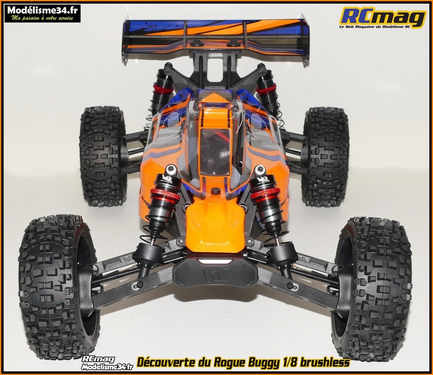

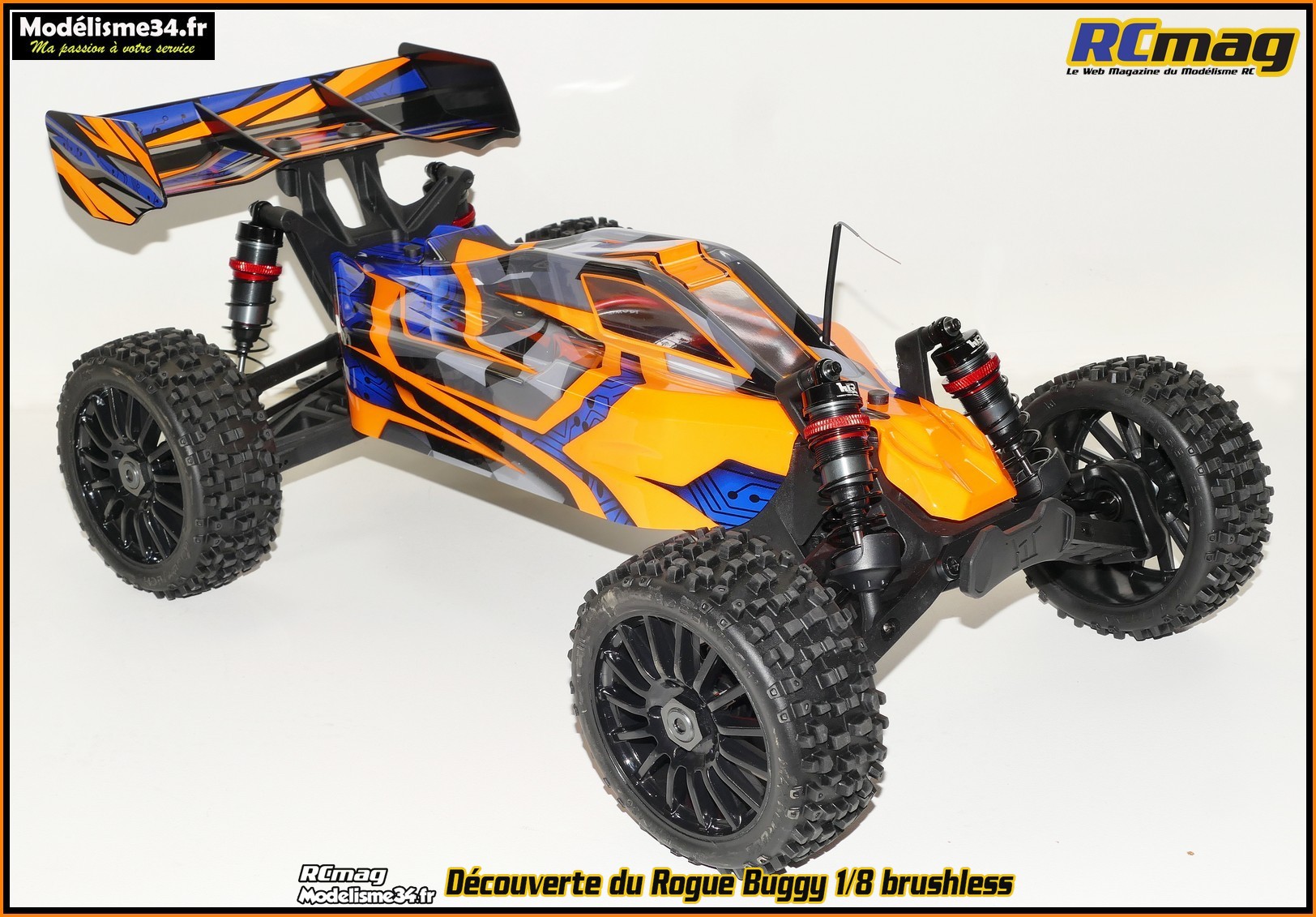

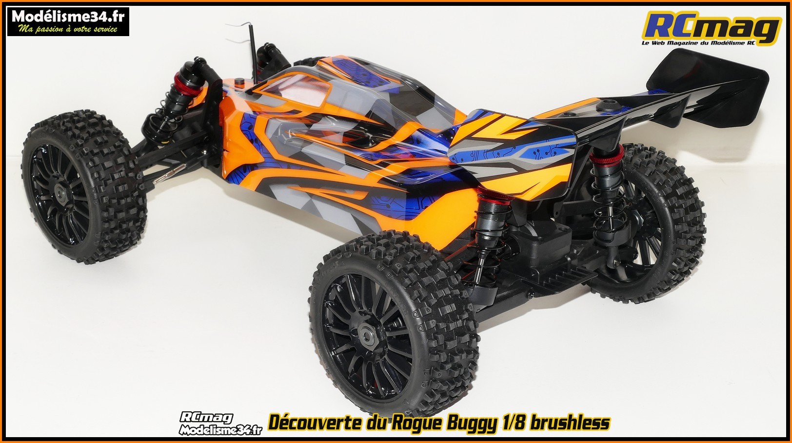

Le Rogue Buggy équipé de sa carrosserie et de son aileron.
A signaler un carrossage positif a l'avant et a l'arrière qui risque de provoquer quelques casquettes.

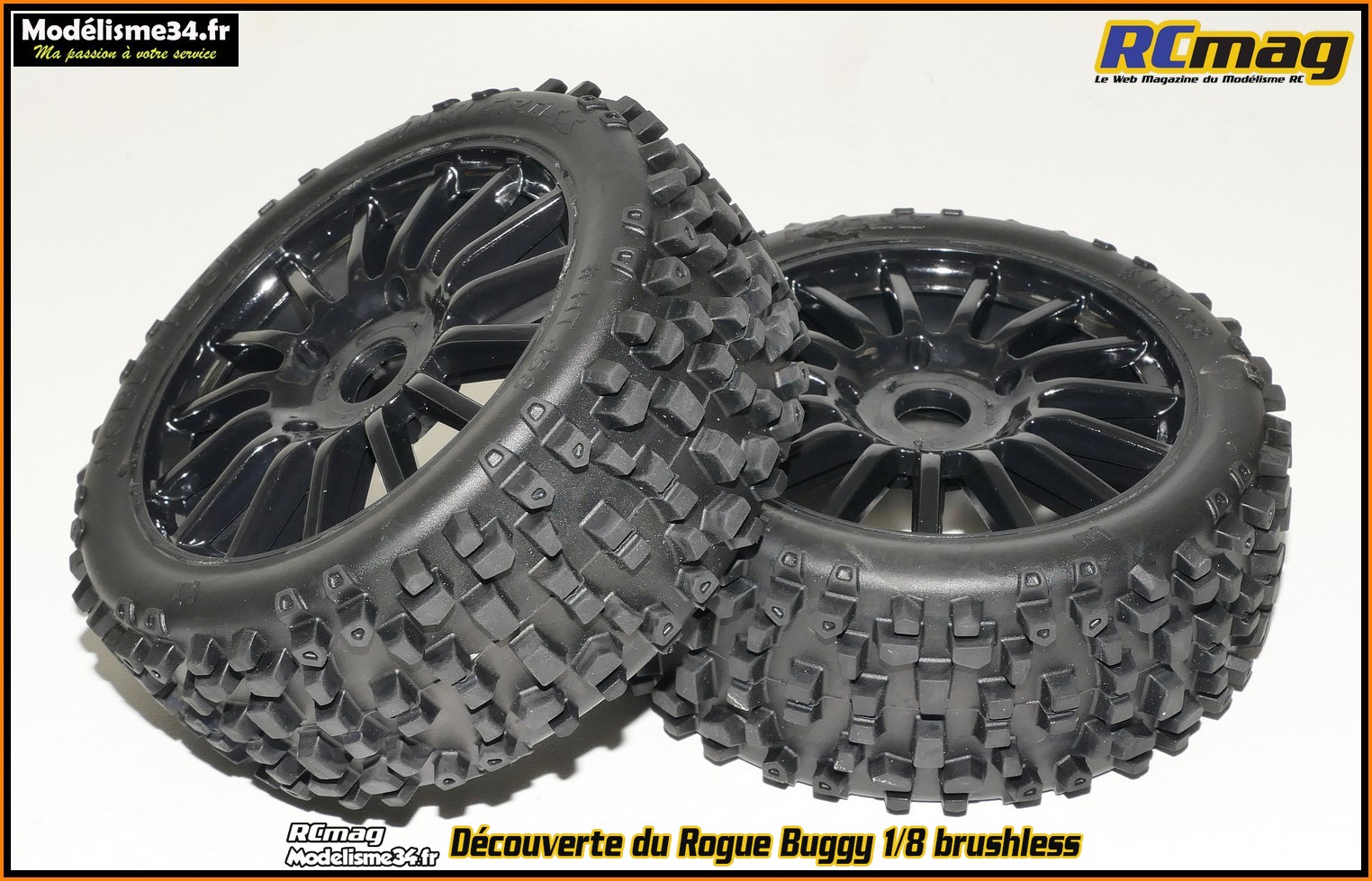

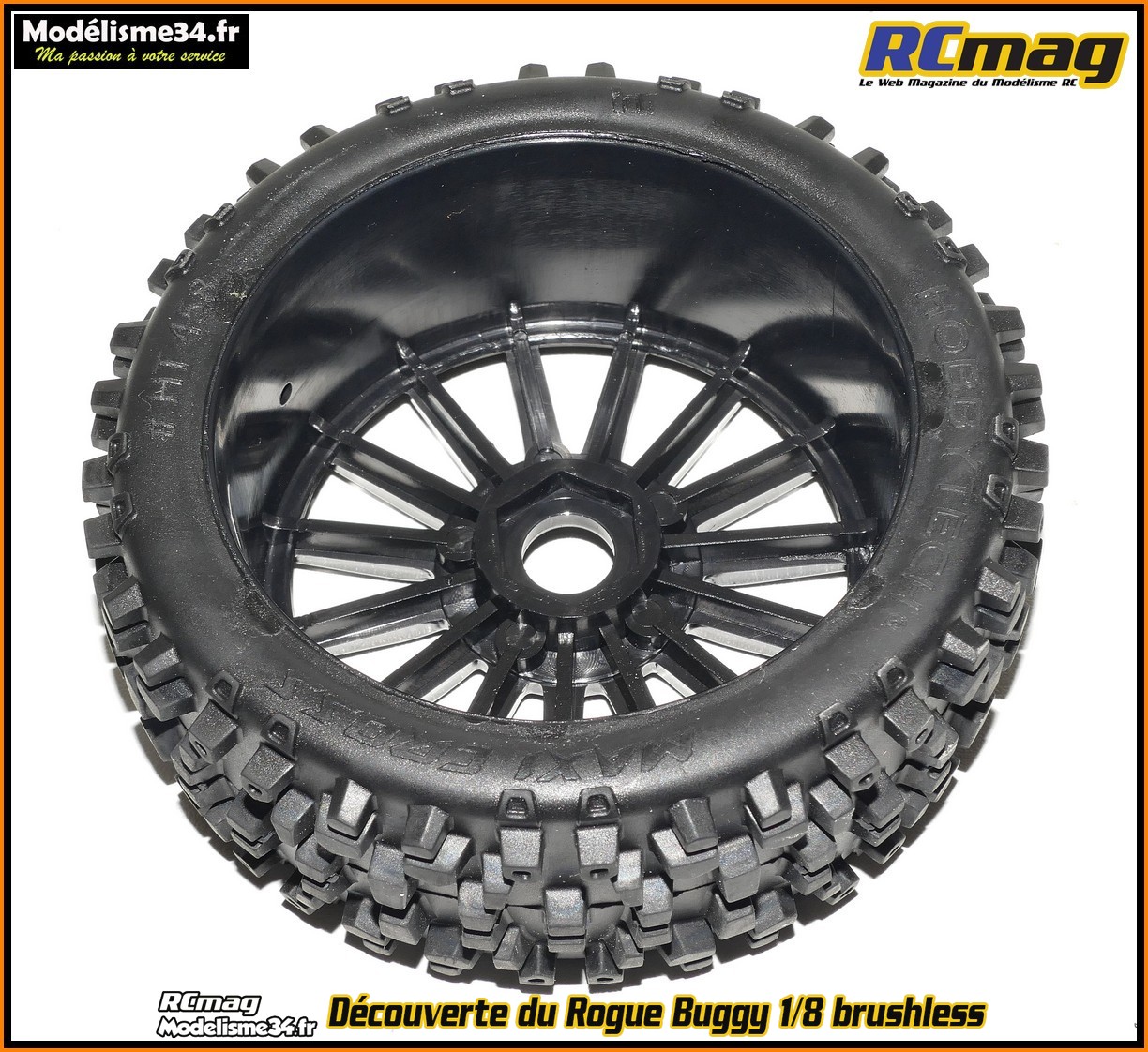

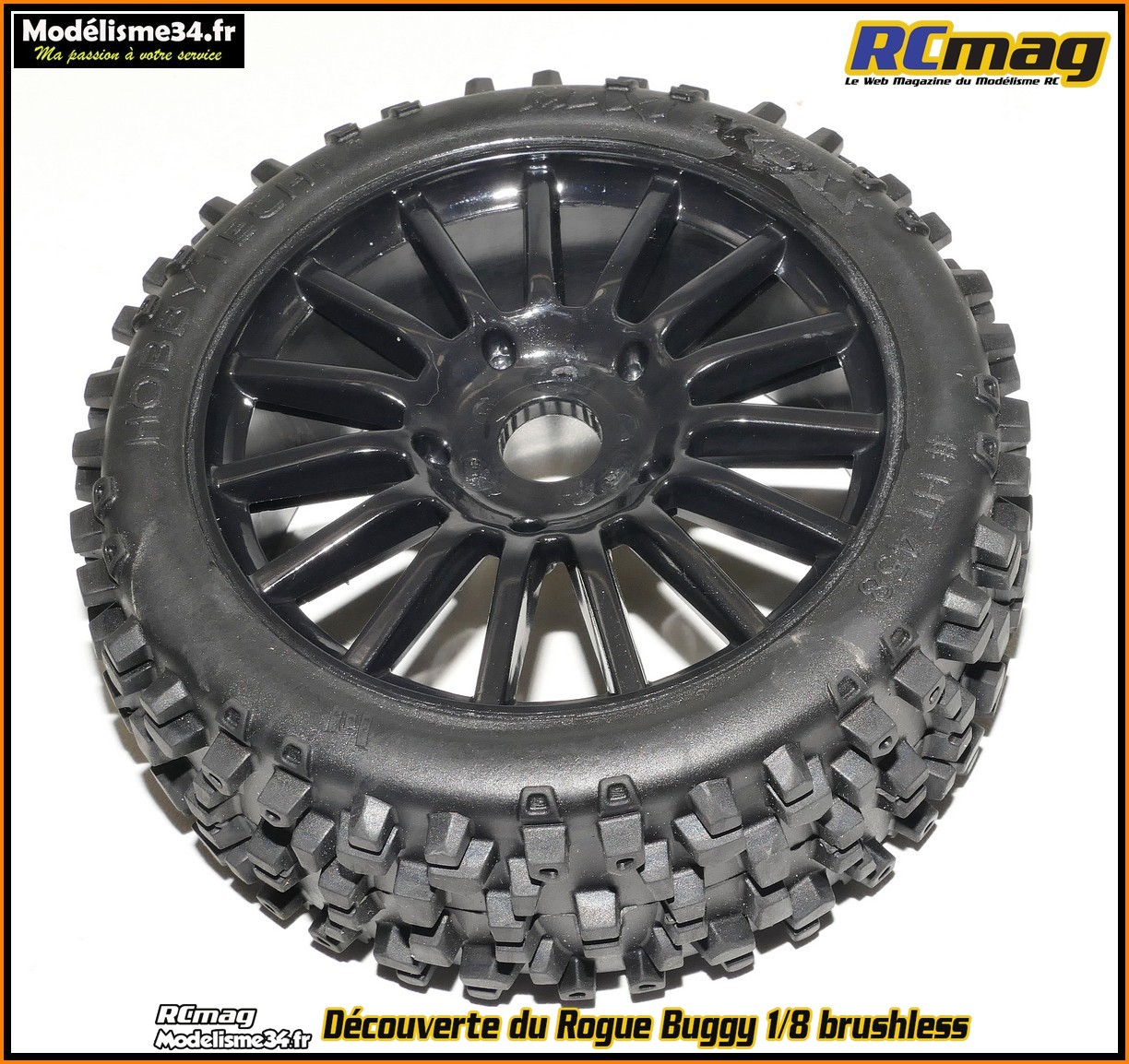

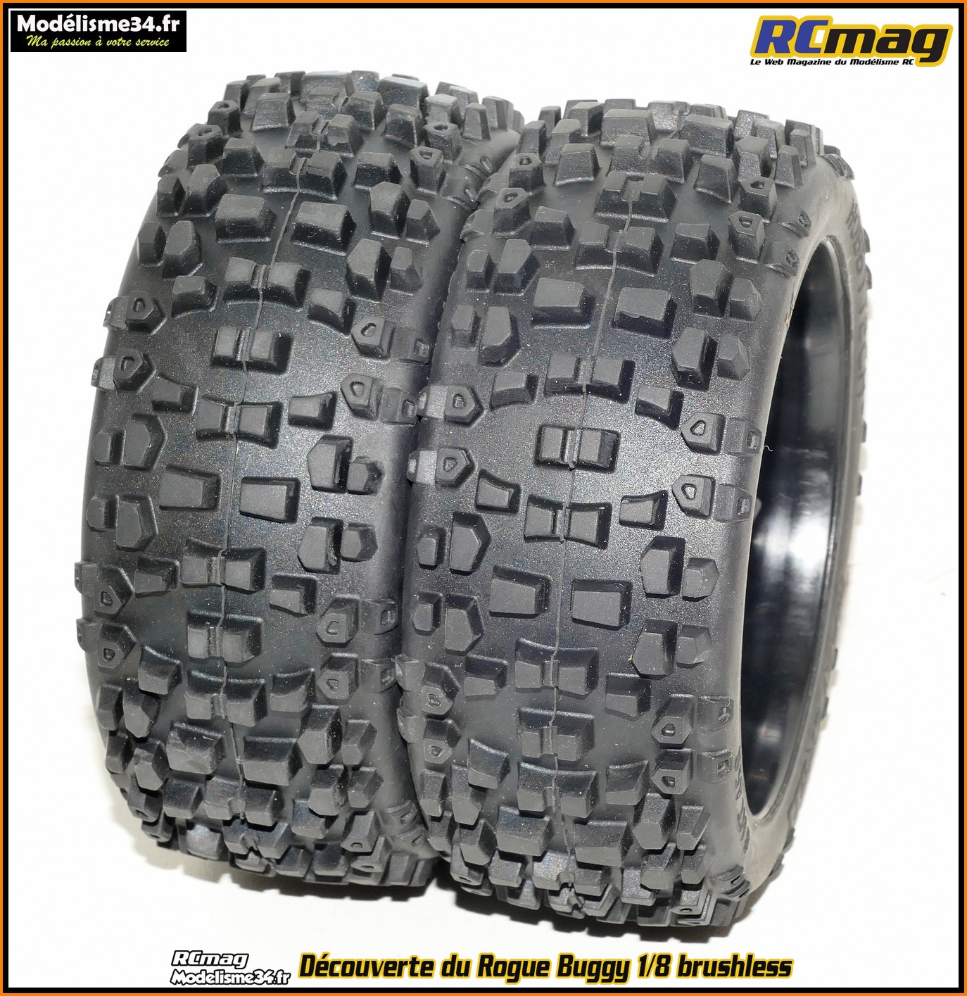

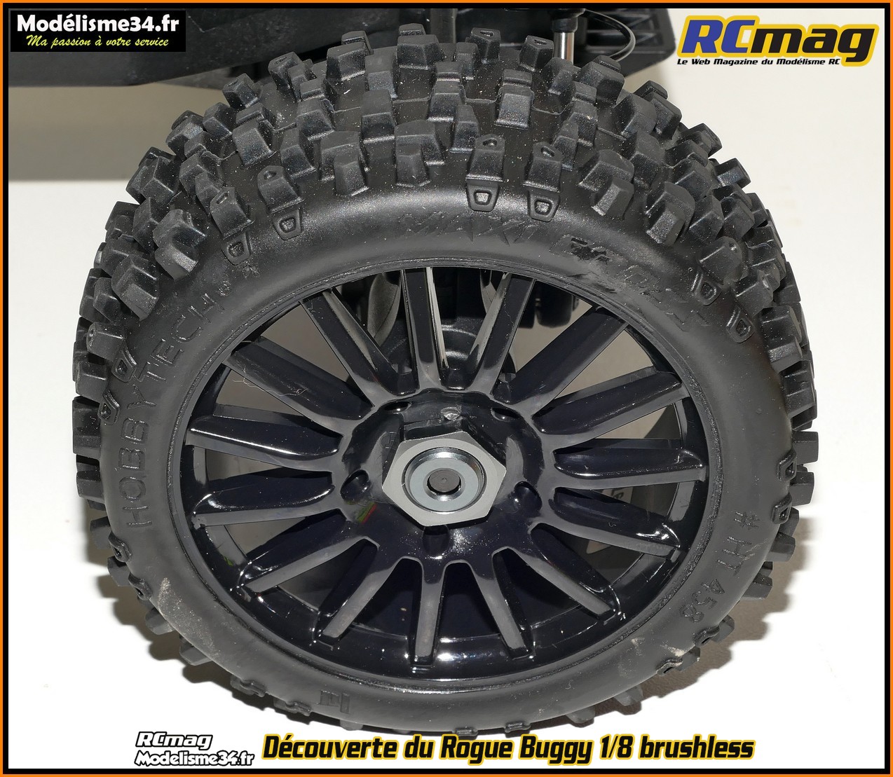

Comme son grand frère le NXT, le Rogue Buggy est équipé de pneus Hobbytech Maxi Cross.
S'ils ne sont bien sure pas aussi performants que des pneus typés compétition, ils sont parfaitement adaptés au loisir.
Gros crampons donc faible usure et bonne polyvalence ce qui est rarement le cas avec ses concurrents plus haut de gamme.
Et niveau tarif c'est vraiment intéressant ( existe en jantes blanches ou noires ).

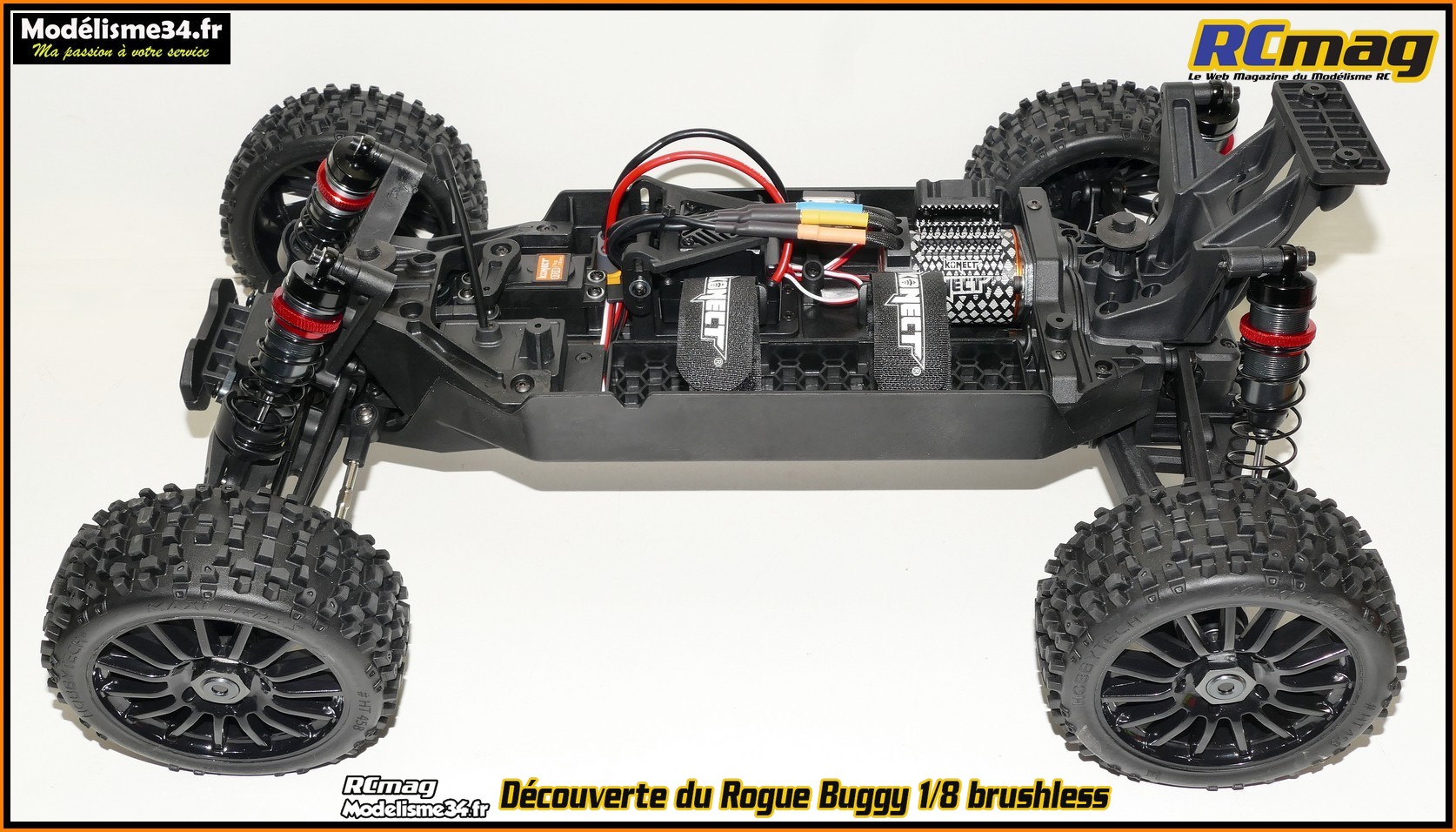

Le Rogue Buggy sans ses roues coté droit.
Messages: 125649
MessagePosté le: 25.01.2025, 19:29:26    Sujet du message: Répondre en citant

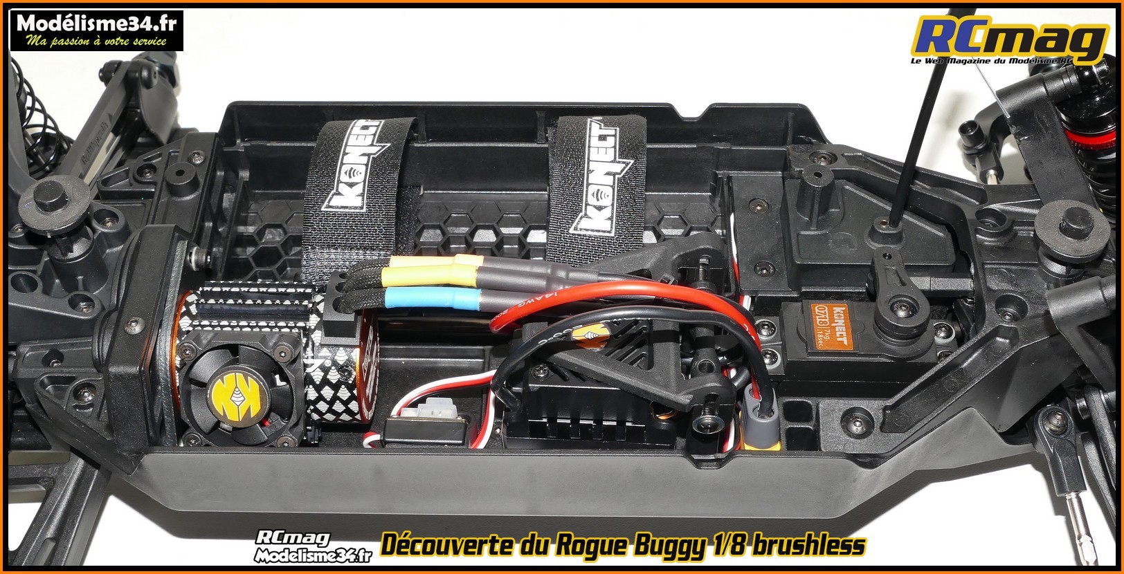

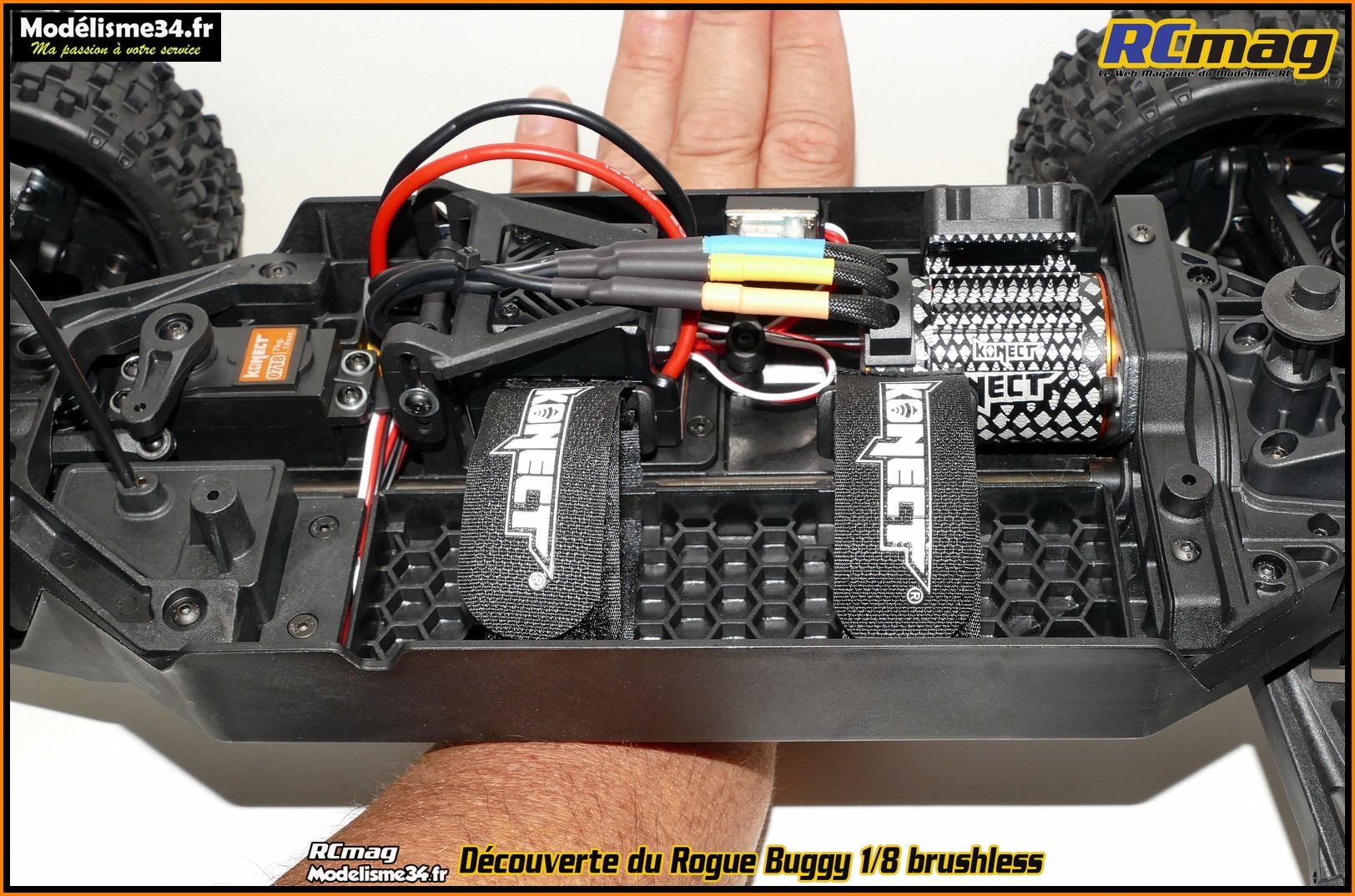

A part le récepteur, toute la partie électronique et le moteur sont coté droit.
C'est une implantation classique avec la batterie qui se retrouve coté gauche.
Comme vous allez le découvrir par la suite, j'ai modifié cette implantation pour mettre le récepteur coté droit.
A noter que le châssis est plus large et long que sur le Rogue Terra et sa forme est améliorée.

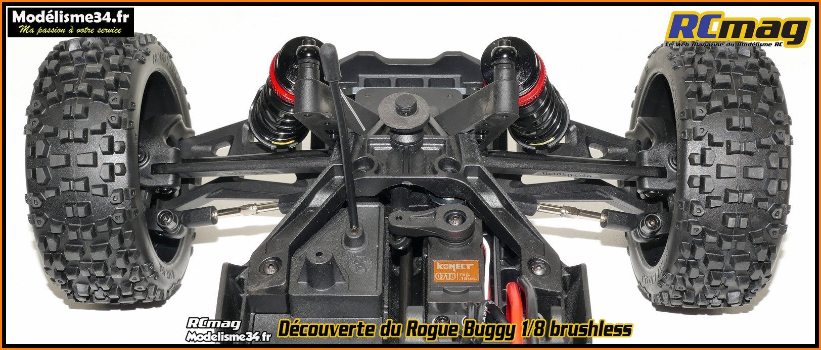

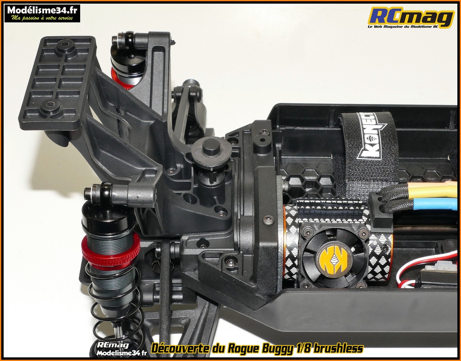

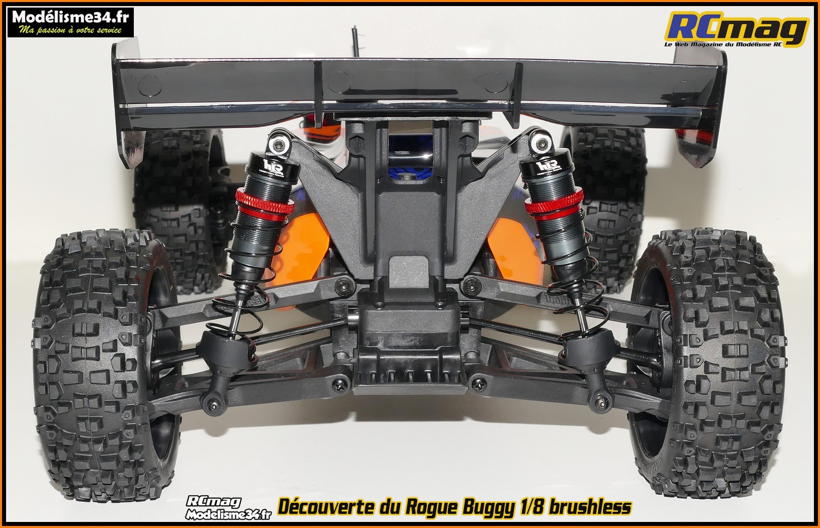

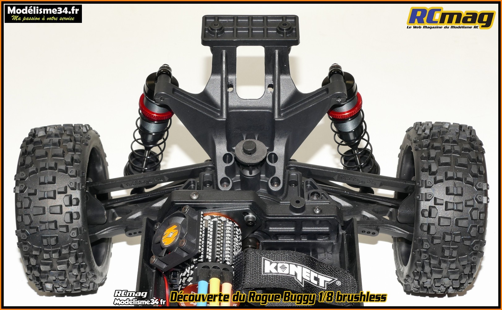

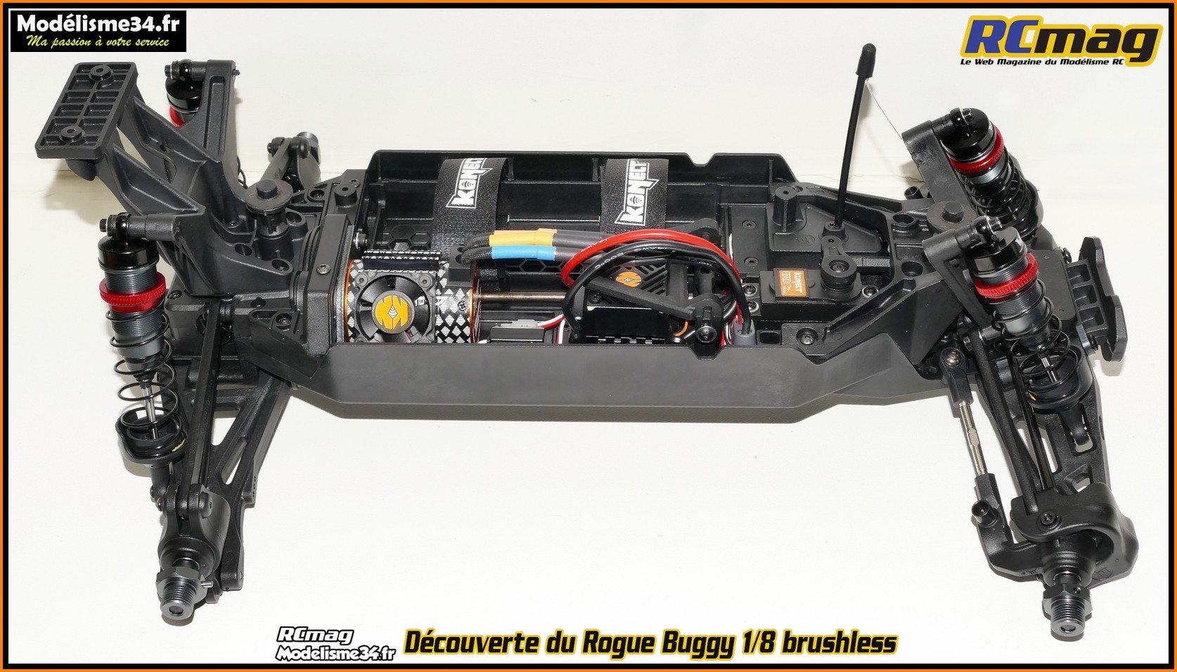

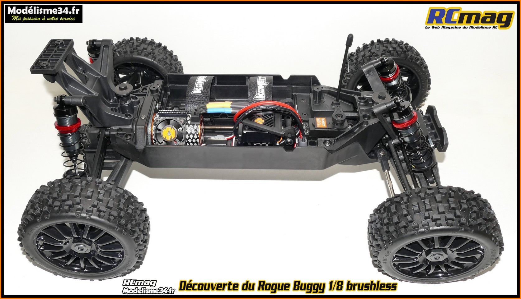

Si on comparer au Rogue Terra, la partie arrière est simplifiée et plus facile a entretenir, c'est aussi le cas pour l'avant.

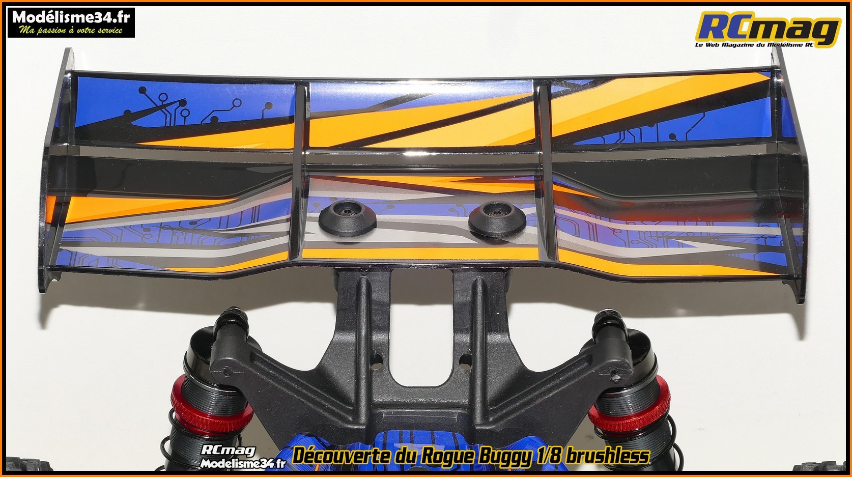

Le support d'amortisseurs fait aussi office de support d'aileron monobloc. A noter le plot de carrosserie très bien conçu et qui va préserver votre carrosserie.
