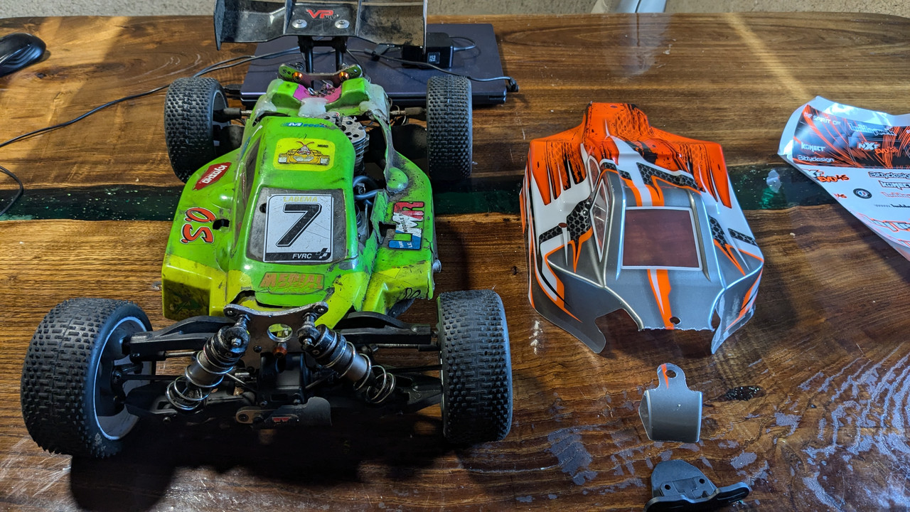

Alors des news du pétrolier , suite au rebuild des freins façon Fast And Furious j'avais noté de belle entrées en virage mais des sorties un poil large du coup j'en avais profité pour durcir le diff avant ainsi que ramollir les amortos arrière car je la trouvai un peut rigide de ce coté là .
L'essai qui en à suivi est à mettre aux oubliettes tant le train avant glissai et l'arrière méritait de souffler dans le ballon tant ce dernier faisait sa vie sur une autre planète ... épilogue de ce run le servo Gaz/Frein issue d'un Neo2 finis sur une civière .
Je décide donc de revenir au setting précédant pour les diff av et ar et de redurcir un chouilla les amortos ar . J'en profite pour passer le S20 qui fait royalement bien son job de chez Modelisme 34 en Gaz/Frein et de voir pour un truc plus "Aware" en direction , là dessus un membre du club me propose un Srt Bh9027 .... chouette , demeurant pas loin et le prix étant top je saute dessus et l'installe pour un dernier run de validation en fin d'après midi d'autant que j'avais retouché la pointe et la reprise sur le carbu .
Et là .... Madmax ... nan Starky et Hutch , j'enchaine les pleins avec un truc que je ne reconnait meme pas , ca file sur un rail en ligne droite , cela vole à plat dans les phases aériennes , avec des entrées de virages retrouvé .
Bon , les bases ainsi posées sont exellentes pour la suite du développement , un truc peut etre ... le moteur consomme énormément pour un trois transfert et sitôt que je tente de resserré quoique ce soit c'est calage ou trou à l'accélération donc bein encore du job sur ca éventuellement .

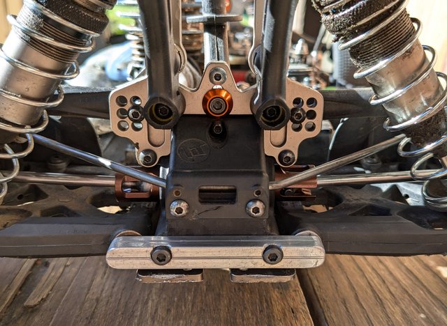

Des suites du nxt qui m'a permis de confirmer que de un ce véhicule jouit de pas mal de coup de génie dans sa conception mais aussi que les matériaux utilisés ne valent guère mieux que la réputation qu'on leur donne .
Châssis et tourelle d'amortisseur en matériaux usiné certes mais alors du vrai chewing-gum j'ai jamais vu ça de ma vie. Même mon châssis de turbo Burns des années 90 était bien plus rigide que ça ... Quant à l'argument que la souplesse est importante en tt est bien qu'on m'explique alors pourquoi le châssis compétition de ce même modèle soit bien plus rigide .
Enfin bref, vous l'aurez deviné il y a eu du sport , après avoir retenu une bonne base j'en ai profité ayant des pneus de meilleure accroche pour exploiter un peu plus en peaufinant les différentiels et les amortisseurs ... C'est impressionnant à quel point ce châssis réagit de manière positive par contre comme dit plus haut au retour d'une séance, je trouvais la voiture bizarre et ce n'est qu'au retour sur la table que j'ai constaté que la partie arrière du châssis était tordu .
Sur le coup je ne me rappelais pas d'une quelconque grosse gamelle si ce n'est quelques contacts ici et là et c'est lors du démontage pour le redresser que je me suis rendu compte de la pitoyable qualité de ce dernier , en le comparant avec sa version compétition XR, c'est le jour et la nuit ... Je comprends maintenant pourquoi les tourelles sont si fragiles. À mon avis ça doit être fait dans le même chewing-gum .
Un examen de la triangulation en plastique m'a démontré aussi ben que tout avait pris un jeu de folie ... C'est vraiment dommage parce que ce véhicule est vraiment le fruit d'une envie de faire bien avec son train avant a rotule , ses amortisseurs full alu et sa livraison en quatre satellites et bar stab av/ar ainsi que son châssis et ses tourelle usinés mais il est vrai que même si je refusais de croire à ce qu'on racontai le fait que la qualité des matériaux est décevante.
Nous voilà donc reparti dans la confection d'un renfort arrière en alu perforé avec cette fois-ci, un résultat net et sans bavure .

C'est probablement du 6061 sans traitement thermique. C'est super facile à usiner, ça offre une excellente résistance à la traction mais beaucoup moins au cisaillement.
On rencontre les mêmes désagréments avec les RTR Kyosho par exemple avec des alu très très souples et des aciers eux aussi manquants de dureté pour les noix dans le cadre d'une utilisation intensive.
Je suis en revanche en dehors de la prise de jeu rapide et importante au niveau des plastiques, très satisfait de mon XR au niveau des alus et des aciers. Après pour le jeu, mon MP10 TKI3 qui a à peine 5L a aussi pris pas mal de jeu au niveau de certains pièces plastiques.
Les amortisseurs de mon XR ont également pas mal d'usure je trouve et je les aient remplacé par des Mugens que j'avais en stock. Il y a plein de bonne choses mais pas mal de détails très agaçants je trouve pour qui n'a pas une solide expérience et du stock à disposition.
Après c'est mon premier châssis 1/8 électrique, et je ne voilais pas mettre 800 balles mini dans un kit à poil aux cas ou cela ne me plaise pas en plus de me faire une idée sur un châssis qui reçoit pas mal de critiques. Toutes ne sont pas justifiées, car en pas loins d'une quarantaine de pack j'ai cassé très peu et uniquement sur de gros chocs, ce qui aurait entrainé des casses au moins identiques sur mes autres châssis.
En revanche question qualité de visserie, et usure, les critiques sont globalement justifiées.
