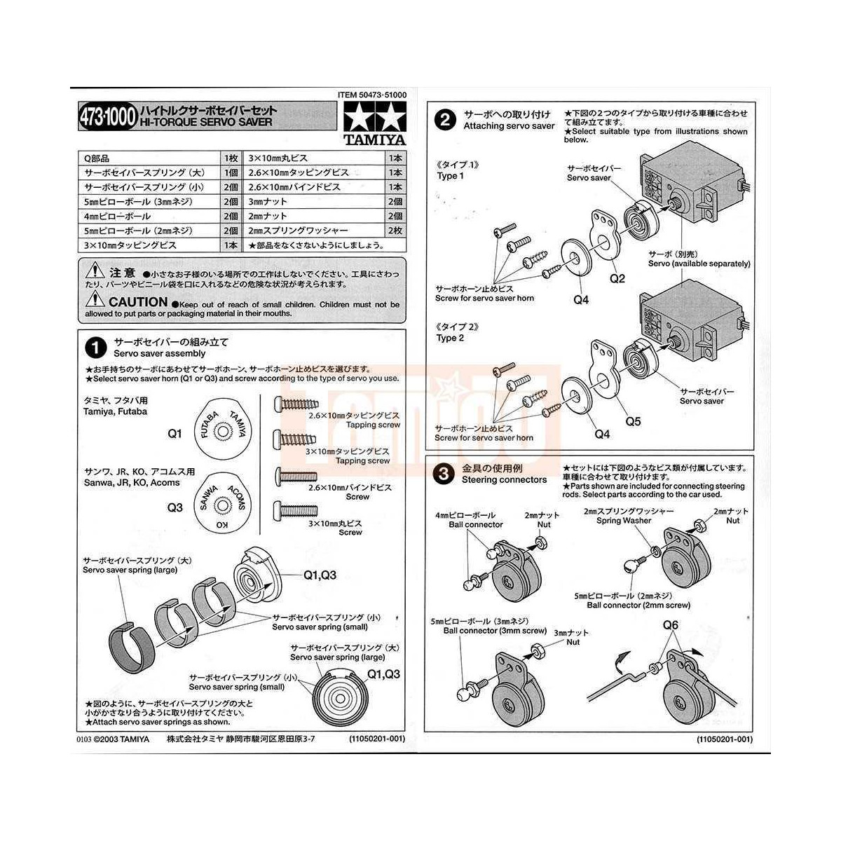

Exemple : un sauve servo Tamiya (c'est du plastique mais même principe) :
Il y a plusieurs anneaux métalliques à installer selon la dureté que tu recherches (et non, pas obligé de tous les mettre comme sur la notice). Ca existe en alu aussi avec d'autres formes, marques, longueurs, etc.
Sur le "Arrma", les bagues sont remplacées par un loooooong et fin ressort qui fait quasi tout le tour (comme les bagues ci-dessus) et c'est effectivement un poil plus galère à remettre ET non réglable.
