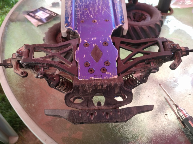

Aujourd'hui j’ai fait du domwsizing, je suis passé du brushless d’origine à un charbon 550 16ttours Konect avec le variateur de mon ancien Zombie qui traînaient dans un tiroir.
Je suis surpris et dégoutté, le XT-S marche quasiment aussi bien qu’en brushless ! Il a autant de punch voire même plus lorsqu'il faut redémarrer en montée et perd juste un peu de vitesse de pointe. Du coup je comprends mieux ceux qui disaient que le système brushless d’origine est très moyen. Il devrait néanmoins finir dans une voiture qui va bientôt arriver.
Bon désolé pour la propreté mais en ce moment difficile de rouler ailleurs que sur le mouillé.
