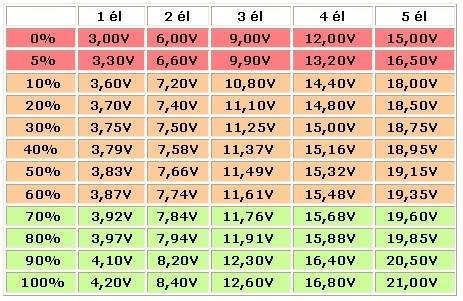

Ok, donc pour une 4s, 30% ça fait 4,44v/cellule.
Alors avec rcdischarger, si je roule jusqu'au cutoff ça va d'abord recharger de 3,5 à 4,44v puis décharger et recharger ?
si a 30% t'es a 4.44v.. t'a un soucis... je sais pas le calcul que tu as fait mais il est faux.
et le cutoff, ça veut tout dire et rien dire..sachant que c'est toi qui le règle au vario... tu peux le mettre a 3.5/c ou 3.2...ou pas en meme du tout..
en fonction de la capacité aussi, car une 5000 et 9000 tu es pas obligé d'avoir le meme cutoff. faut quand meme adapté a tes besoin la solution pour etre optimisé au maximum et pas utiliser tes accus ou le rcdischarger n'importe comment...
faut etre a 3.75v /3.79v par cel, en gros
et nan, il va jamais chargé pour décharger, ton réglage est un cycle décharge-charge.

Ben j'ai fait comme suit...
Une Lipo 4s fait 14,8 volts et 30% de 14.8 ça fait 4.44 !
Messages: 6173
MessagePosté le: 31.12.2024, 16:56:14    Sujet du message: Répondre en citant
Perdu, malheureusement le pourcentage restant n'est pas une droite linéaire par rapport à la tension.
C'est pour ça dès fois qu'on dit que la tension du pack s'effondre.
Après, avec une coupure à 3,4v par exemple, la tension remonte toujours un peu dans le pack genre 3,45~3,5.
C'est pour ça qu'il ne faut pas insister après la première coupure.
Ça permet juste de faire revenir le véhicule tranquillement vers soit sans forcer ou trop tirer dans le "fond" de l'accus
Du coup tu règles le cutoff de ton vario à combien, 3,7v ?
C'est ''grave'' si on descend plus bas pour le cycle, genre mauvais réglage du vario ou lors d'une course Question
C'est ''grave'' si on descend plus bas pour le cycle, genre mauvais réglage du vario ou lors d'une course Confused
Grave nan, mais faut jamais etre a 0..si le cycle se fait pas.. le système sert a rien car tu chargera simplement (donc un chargeur lambda a 100euros te suffit)
le cutoff, nan, je suis toujours a 11V total ou désactivé, je connais suffisamment mon matériel pour rouler max 10min en training (je sens déjà les baisse grace a des repères que je me donne en piste). je fais surtout sa pour pas activé le cutoff en course, ça fait un peu 'rager' si ça arrive en pleine course a la victoire ou podium.
en course, tu fais 11min grand max si tu fais le tour de chauffe avant, donc logiquement ta des accus qui font la durée + 1min mini en supplément en sécurité
sur des 7500mah, en 11min je met entre 5000-5600mah selon piste ou mon pilotage. je descends parfois a 4500 si je suis vraiment en stress et que j'assure Rolling Eyes

Alex90 a écrit:
Citation:
Merci 🙂
Du coup j'me tâte....
Ou alors mettre le cutoff à 3,7v pour être tranquille...
Et.... si on descend plus bas que 3,7v mais recharger un peu avec un chargeur lambda et lancer un cycle avec RC discharger Question

Lapounk a écrit:
Alex90 a écrit:
Citation:
Merci 🙂
Franchement... tu te complique bien la tête.. tu va chercher bien trop loin pour rien du tout...
on ta donner les infos pour que tu y arrive sans prise de tête et facilement, surtout que ça fait peur au début mais entre la notice, vidéo et Hervé de rcdischarger, tu prends sa en main facilement. et une fois que c'est régler, ta rien de + ou de - a faire pour lancer le cycle qu'une charge normal...
que tu sois en chargeur ou déchargeur-chargeur, tu dois jamais vider tes accus... si tu force trop souvent en bas voltage, tu va le vieillir prématurément...a par un cutoff haut style 3.6-3.7v mais là encore, te faut surment un gros accus (style 9000) pour pas te taper un cutoff sur un gros appel quand t'aura passer les 7min de roulage Wink

Si tu veux vraiment vidé tes packs pour rouler un max a chaque fois donc 15-20min ou + selon ton niveau, faute ou taille de l'accu.. avec un cutoff de 13.5v (total soit 3.37/c)
achète toi un chargeur 200w avec ou sans alim pour charger au max du chargeur, tu te prends 3 accus et tu fais ta journée
1 charge a 1c = 1h env, si tu roule 20min avec tes accus, en charge probablement 1.5c tu va réduire a 45min ta charge.
3 accus, tu attendra presque jamais si ta 3 accus chargé de prêt.
si ta des petits packs, donc pas chère, tu en prendra surment 5 ou 6 pour enchainer car tu fera tout juste 15min, avec le meme type de chargeur, tu attendra quasi jamais, tu fera 2 accus rouler pour 1 de charger je dirais.
Si tu veux faire la rcdischargeur, faut la faire bien, et utiliser son avantage: une charge en 15min max dans son utilisation max d'un lipo 8000 en gros. LE vraie but du rcdischargeur, c'est rouler avec un seul pack sans devoir attendre 1h et en lui donnant un max de perf et durabilité.. si tu achète un rcdischargeur avec 5 accus.. ça te sert strictement a rien car le budget.. il sera monstre et tu fera rien de + que la méthode du dessus Wink
un 7500mah a 40/40amp décharge-charge donc, un équilibrage finale a 75% (pour faire un minimum, en gros, arrivé a 3.5 ou 4.2v dès que le voltage de décharge ou charge arrive a 30amp, il lance soit la charge, soit ton accu est fini de charger) tu va mettre 16min a faire un cycle, si tu as 35% restant dans l'accus
un 6400 mah a 40/40, tu mettra 13min a faire le cycle.
un 10000mah, tu mettra 20min a faire le cycle.
a toi de voir combien tu peux rouler avec 65% du pack.. ça peut donner 10, 15 30min... selon ton pilotage Smile
Je sais mais à 1000 balles le truc je préfère ne pas faire de mauvais choix 🙄
En parlant vidéo je suis tombé sur une de Tony RC qui parle de ce système, dans cette vidéo il roule en 1/10 en 2s, il fait des cessions roulage de 6mn et un cycle en 10mn!.
Je n'ai pas roulé beaucoup de packs depuis que j'ai mon bls mais je me suis habitué aux 15/20mn d'un pack donc rouler 10/15mn c'est plus vraiment la même !
J'ai jamais modifié le vario mais sur un rtr le cutoff doit être vers 3,5v donc on peut pas dire que je force trop souvent en bas voltage ?
Ou alors comme tu dis prendre une batterie avec plus de mah...
