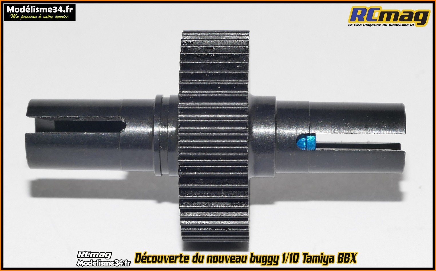

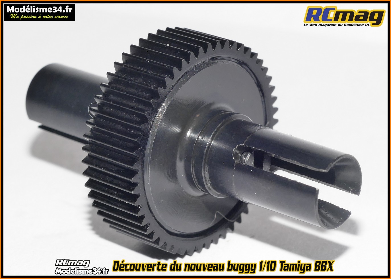

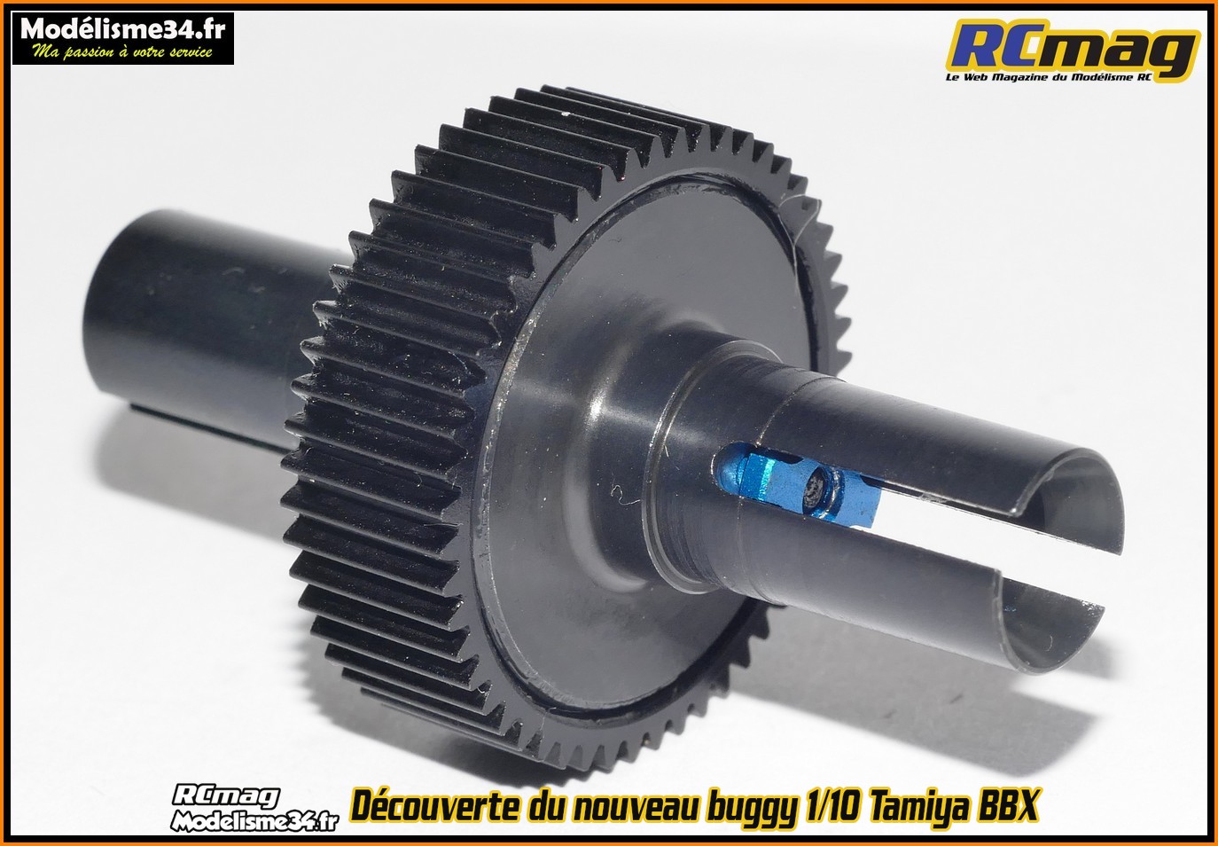

Le différentiel à billes assemblé.
Il est important de s'assurer que les 2 sorties bloquées, il soit impossible de faire tourner la couronne.
En cas de patinage, le différentiel serait rapidement endommagé.

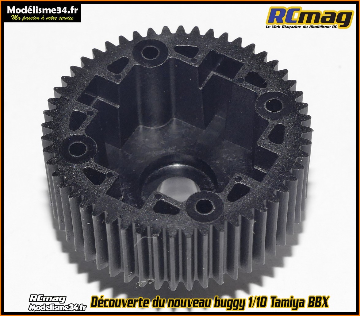

Le corps du différentiel à pignons qui intègre la couronne.

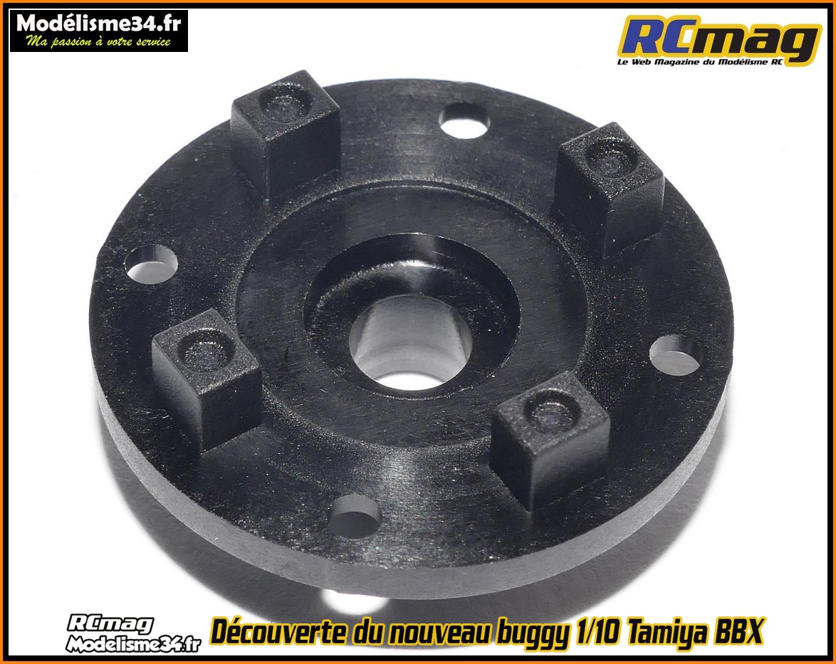

Messages: 124916

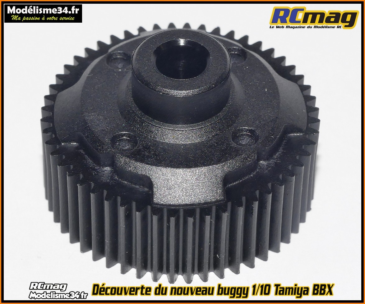

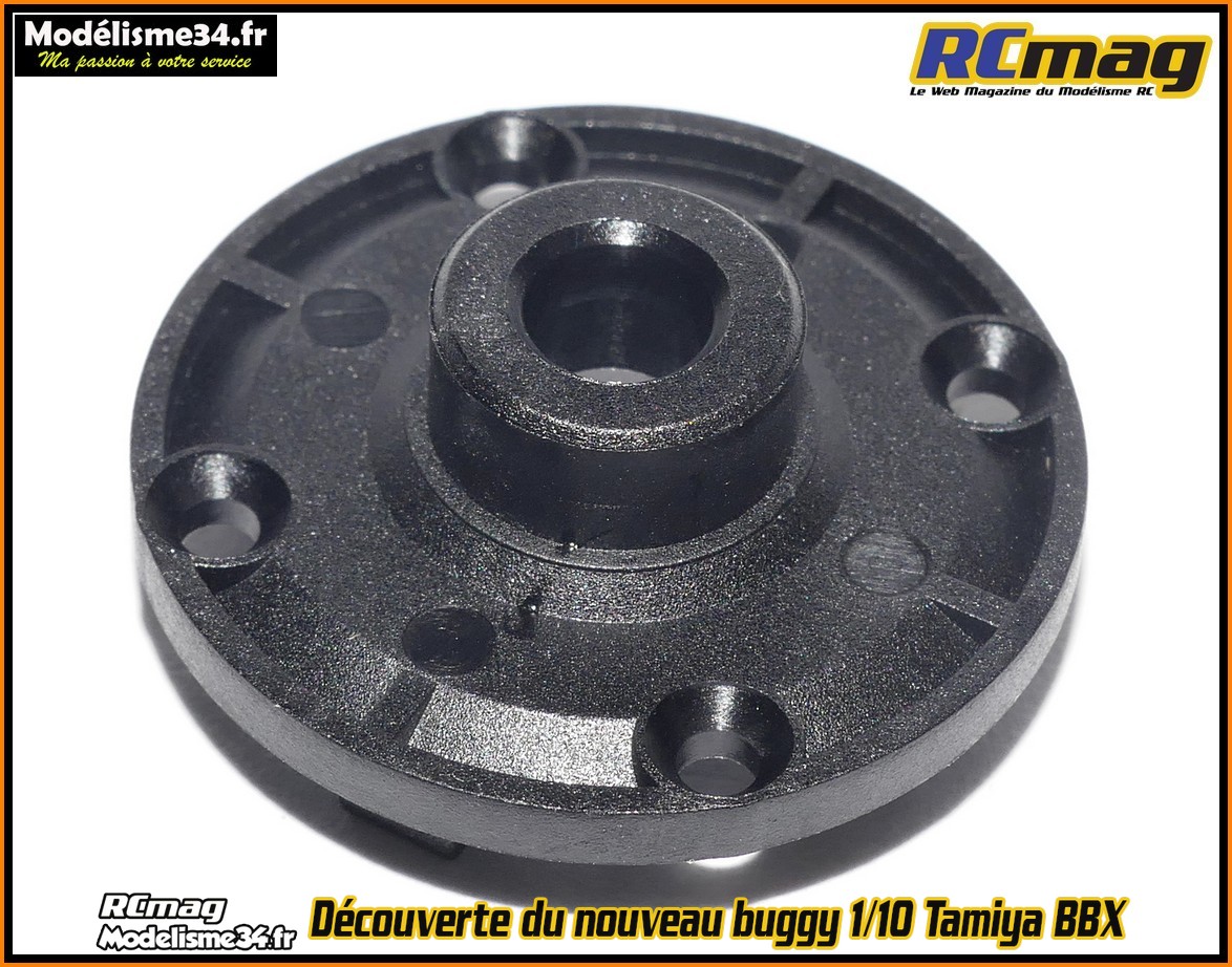

MessagePosté le: 05.11.2024, 01:45:25    Sujet du message: Répondre en citant
Le couvercle avec des ergots pour faciliter la mise en place.
A noter que les portées pour les noix c'est direct sur le plastique.
