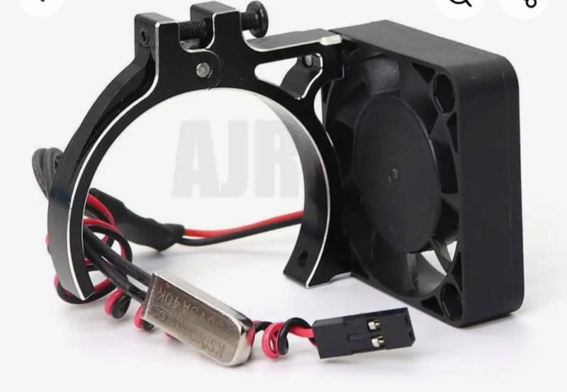

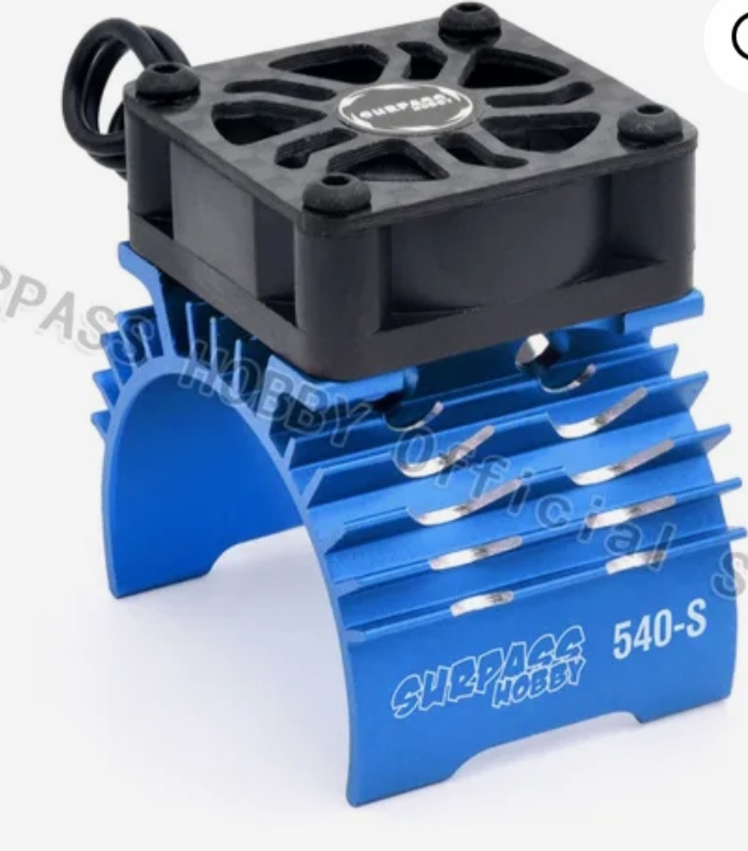

Je vais profiter de ce sujet pour poser une question....
Quel ventilo/support choisir Question
Un 30 ou un 40 ?
Un simple déporté ?
Un simple sur le moteur ?
Un double sur moteur ?
amontintin
Inscrit le: 02/11/2005
Messages: 6931
MessagePosté le: 08.08.2024, 22:26:52    Sujet du message: Répondre en citant
perso j'ai pri un simple en 40*40
Messages: 1860
MessagePosté le: 09.08.2024, 04:08:31    Sujet du message: Répondre en citant
Merci 🙂
Tu le trouves suffisant pour l'été ?
Comment contrôles-tu les températures, avec un pistolet ou une sonde dans la voiture ?
