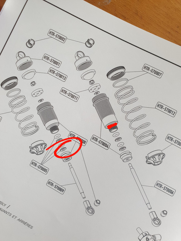

Pendant que j'y suis, et vu qu'on parle d'un "kit débutant"! Comment tu veux monter tes suspensions avec un mode d'emploie (en couleur, super!) qui se contente vaguement de copier/coller le montage des s1 sur les modèles s2, qui n'ont rien à voir? Déjà ils oublient totalement le petit joint torique, ils te montrent des rondelles plates alors qu'il y en a une épaulée en sortie, et qu'ils ne donnent aucune trace des protections caoutchouc sur les tiges (qui si tu les oublies faut tout redémonter).
C'est bourré de trucs comme ça. Les vis indiquées correspondent pas à celles fournies, les schémas sont simplifié, faux, à l'envers... Là aussi, zéro contrôle qualité.
Heureusement qu'il y a des braves qui font leur boulot !
La vidéo rcmag sur les nouvelles suspensions hobbytech explique très bien le montage. Ce sont celles de ce modèle... Merci d'ailleurs. N'empêche! Pas normal.
