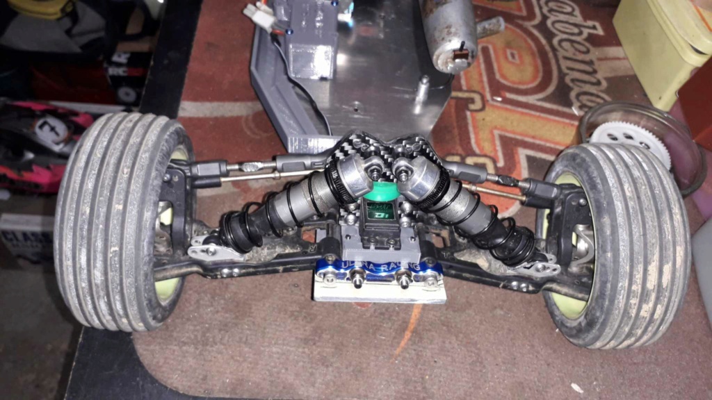

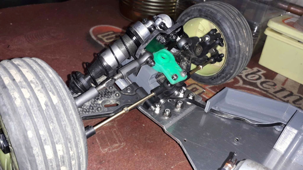

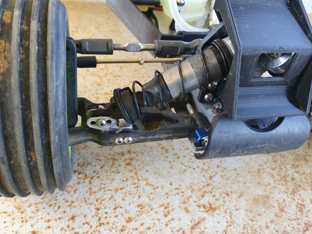

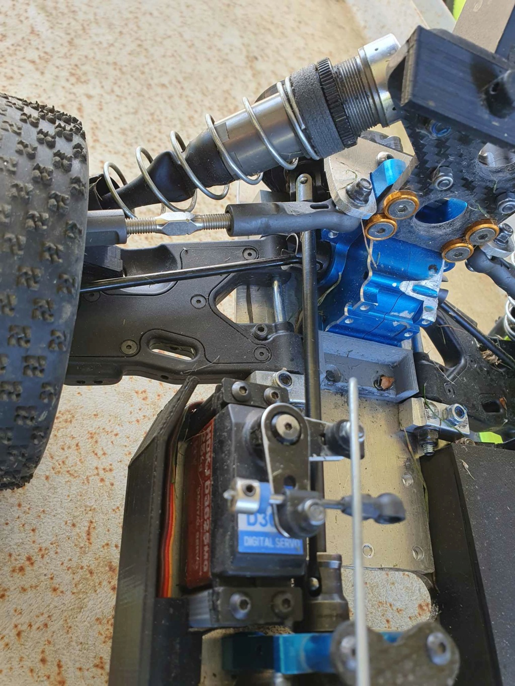

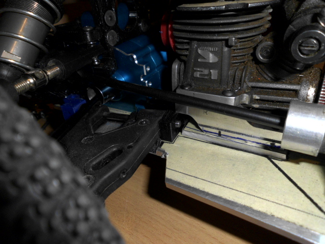

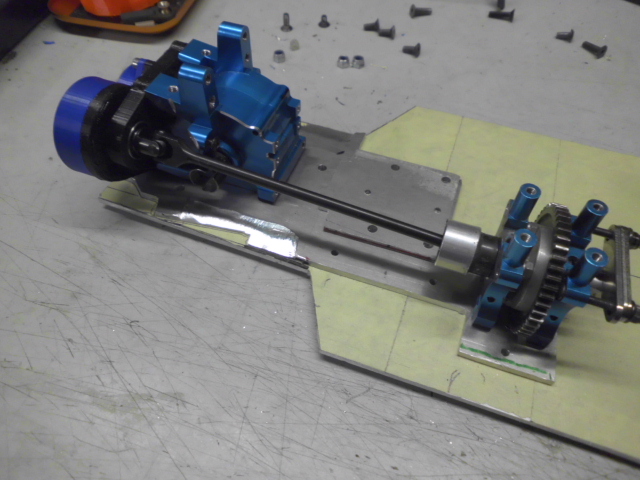

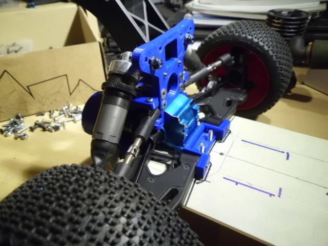

Un membre de notre club voulait créer un TT 4X2 pas comme les autres, je veux dire par là, un dépouillement d'un 4X4 et basta.
Après recherche commune et idées échangées, on a opté pour copier le MAGNUM PR avec quelques améliorations.
Mon Ami Dominique a travaillé tout l'hiver dessus et il a pu faire un premier test sur circuit avec. De petits soucies de mise au point et une casse de la cellule Ar réalisée à l'imprimante. Sinon, le buggy est bien né et marche fort.
Je vous laisse admirer le travail en photo et la vidéo.
à vos commentaires.
En premier le chantier...

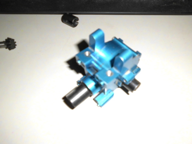

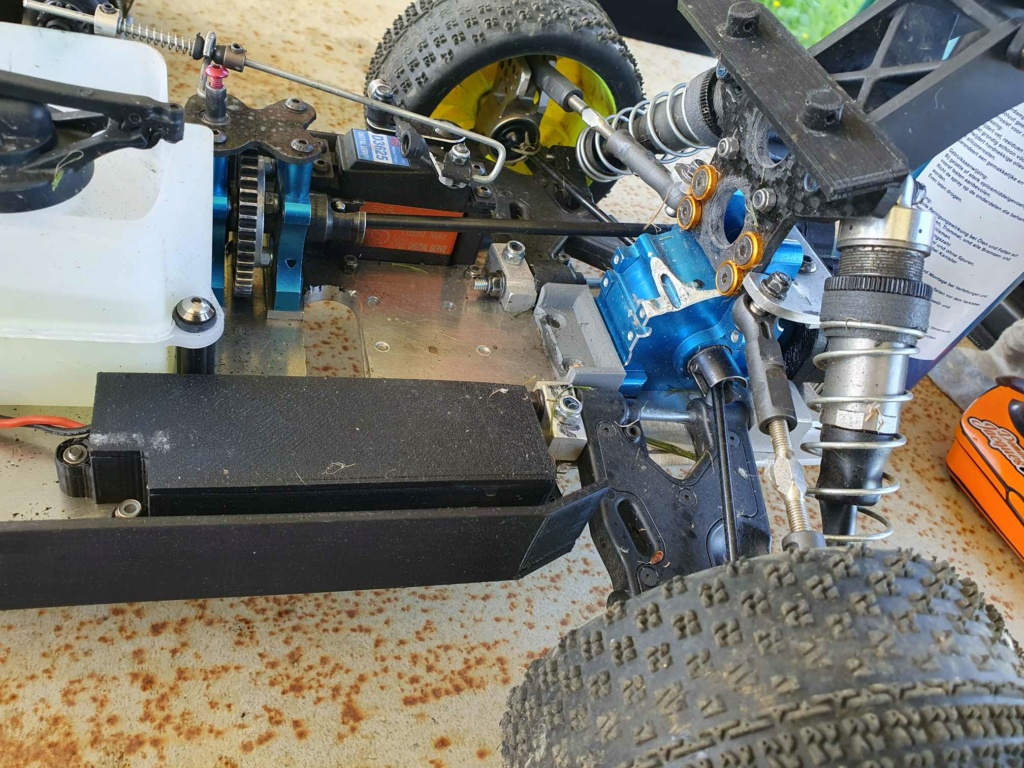

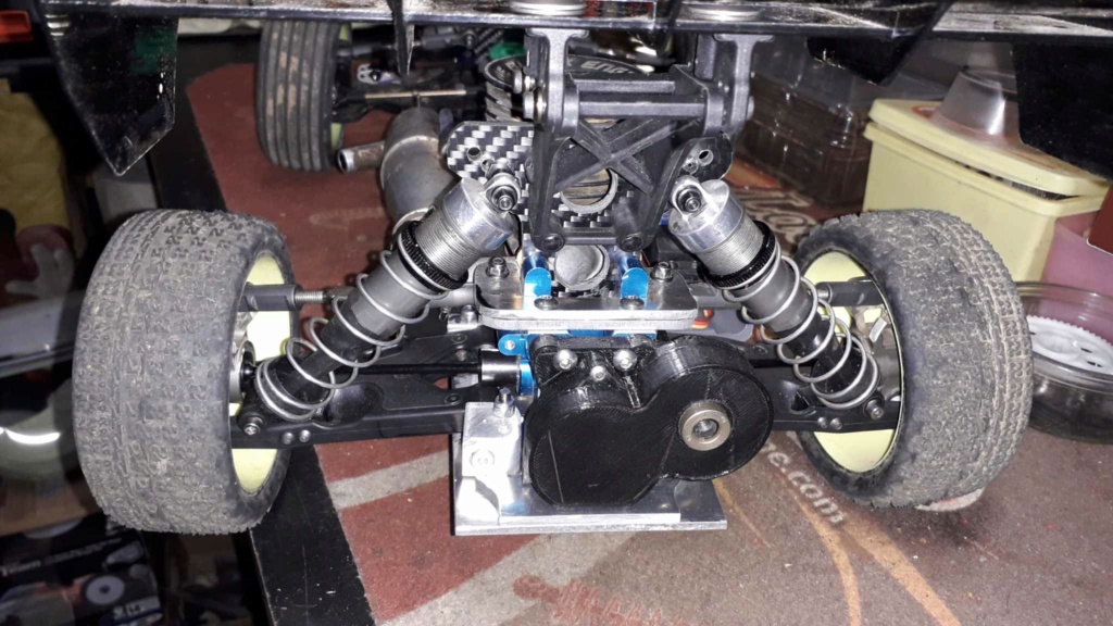

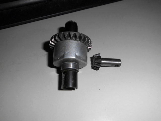

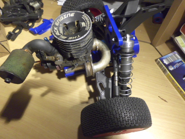

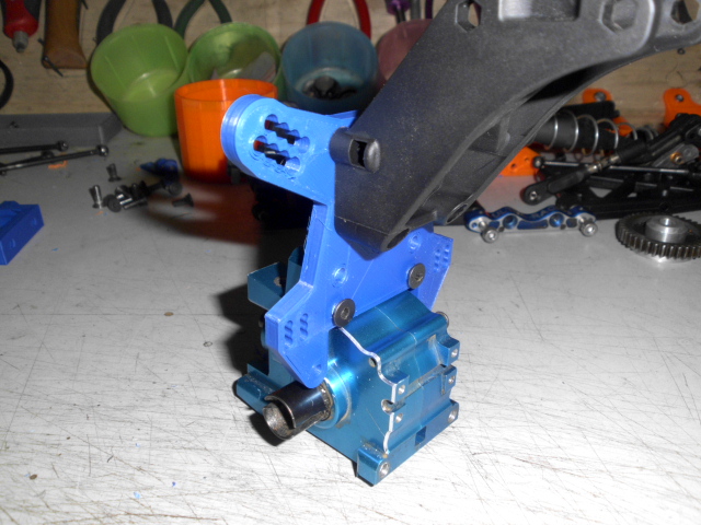

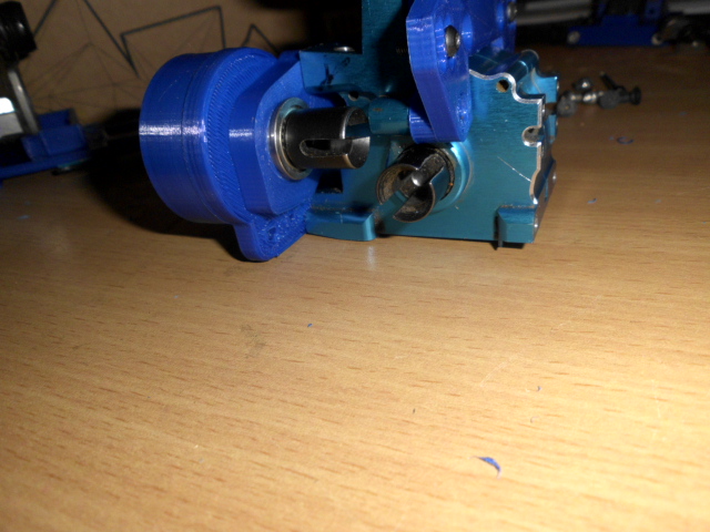

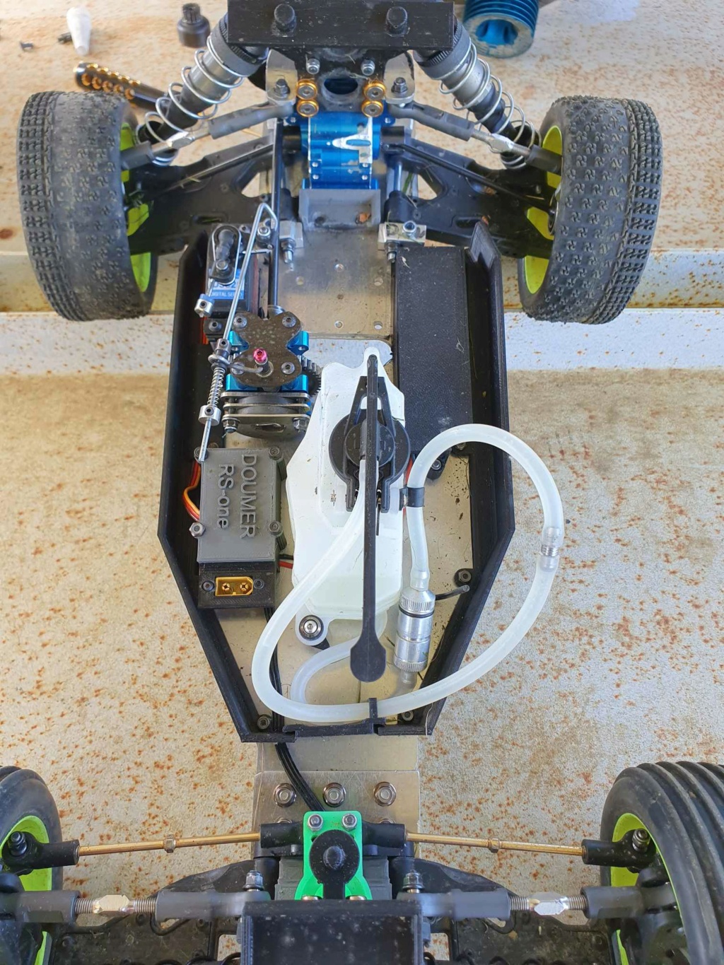

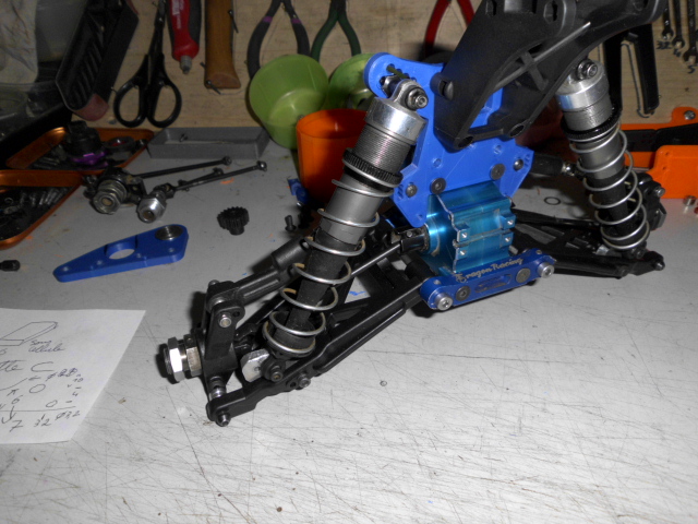

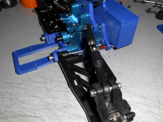

Dom est venu chez m'apporter des vintages mis à la vente et aussi il m'a fait la primeur de voir en vrai son proto TT 4X2 2024, et bien j'adore il est bien pensé et Dom à pleins d'idées. Je lui fait confiance ce buggy sera performant. Y a encore du taf, mais il devrait être prêt aux premiers beaux jours pour un test en dynamique.
Voici quelques photos supplémentaires qu'il m'a laisser gentiment prendre sur mon établi...!

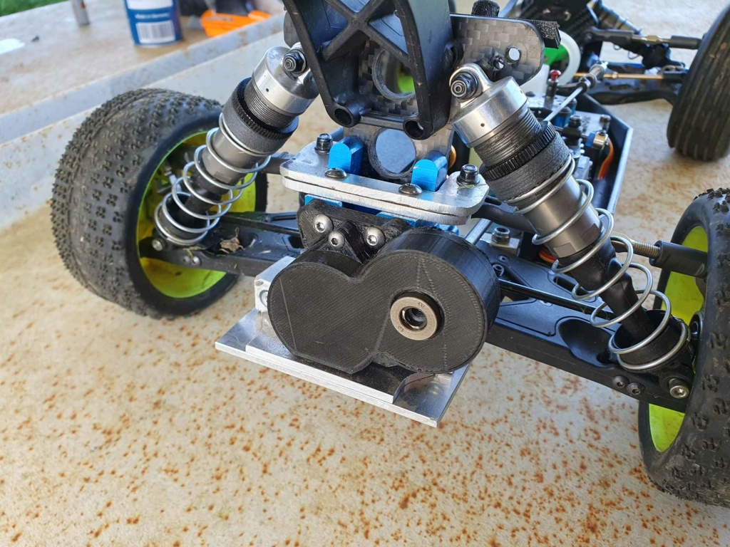

Il a roulé à BREVILLY le samedi 11 MAI...

Sympa le projet.
Bon, pour les pièces 3D pas sûr qu'elles tiennent bien longtemps mais c'est bien pour "prototyper" dans un premier temps OK!

Subaroues a écrit:
Sympa le projet.
Oui il s'en sert pour les tests OK!

Messages: 6832
MessagePosté le: 19.05.2024, 19:53:05    Sujet du message: Répondre en citant
Bonsoir,

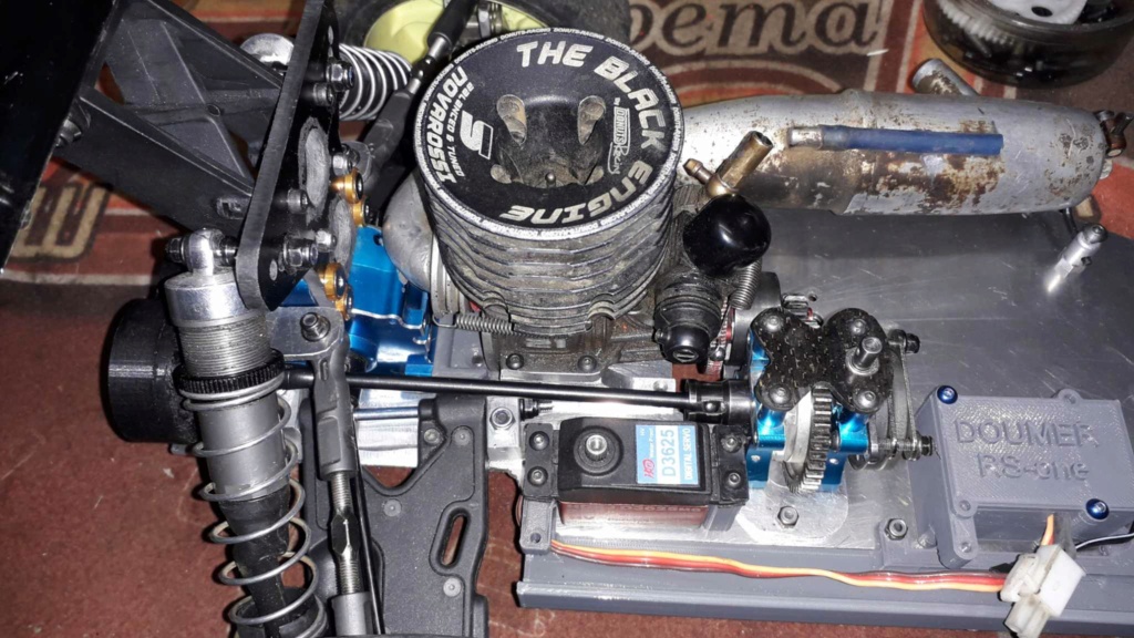

Moi qui aime le 4x2, j'aime beaucoup en effet l'inspiration Magnum de l'auto.
On a des pièces Mugen me semble t'il et une transmission Kyosho de MP7 retourné ?
Du coup je me pause la question du rapport primaire, du secondaire et du rapport du couple conique.
J'aimerais bien aussi connaître la voie du train arrière ainsi que l'empattement de l'auto si possible bien entendu.

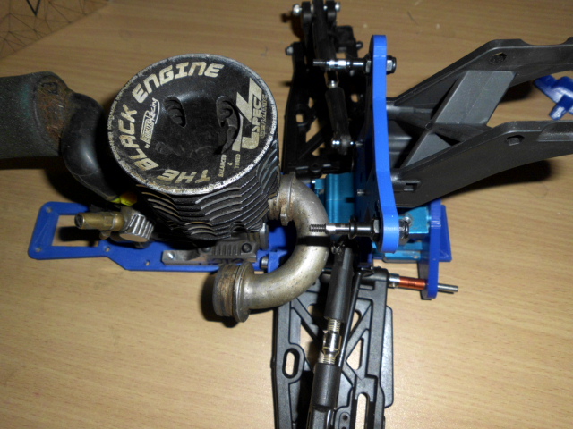

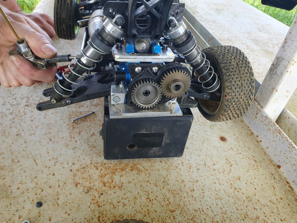

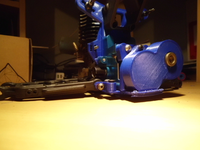

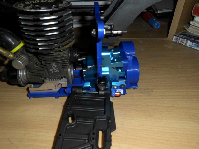

MessagePosté le: 25.05.2024, 20:14:09    Sujet du message: Répondre en citant
Le "secret" du renvoi latéral et ses pignons dans le boitier arr.
Simple mais efficace...OK!

MessagePosté le: 26.05.2024, 10:00:41    Sujet du message: Répondre en citant
Au demeurant, il cherche quelqu'un ayant la possibilité de fabriquer sa cellule AV en ALU 7075.
Il peu fournir soit la cellule en 3D ou sur plan. OK!
Par contre dans un délai raisonnable, cela va de soit. Cool
