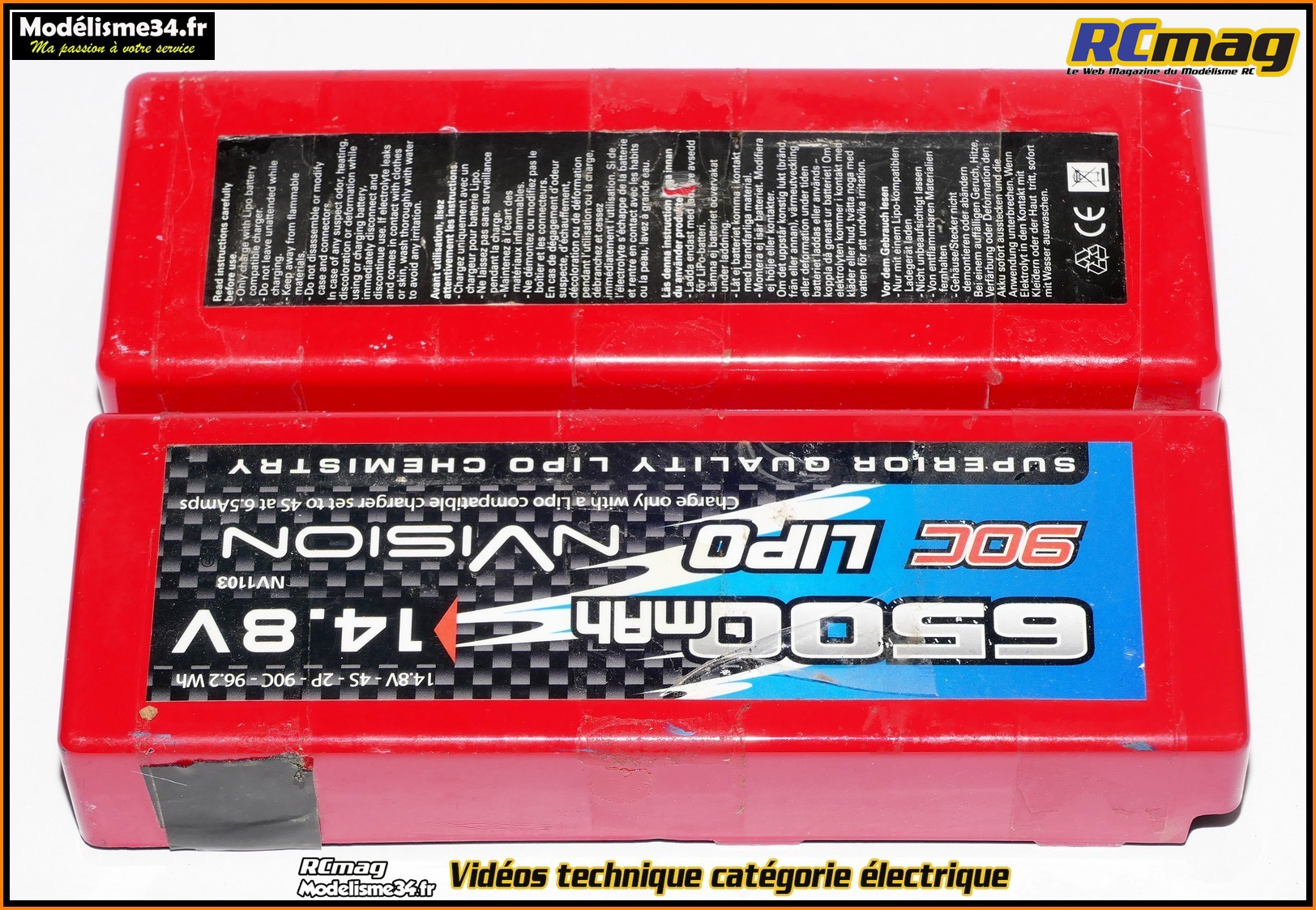

Premier exemple avec cette batterie Lipo 4s nVision plutôt haut de gamme et qui est bien gonflée.
Cela peut provenir d'une mauvaise utilisation comme un stockage chargé à bloc, une décharge complète ....

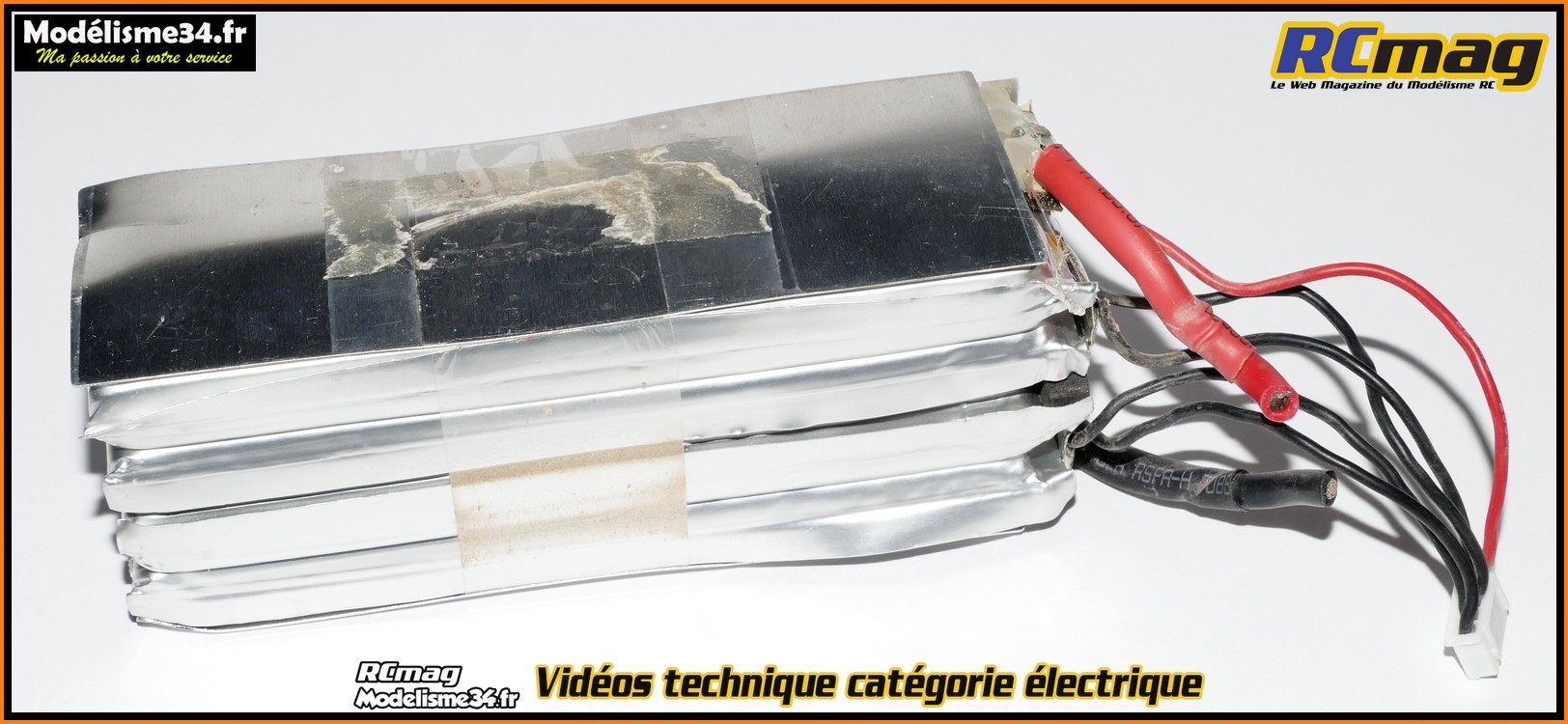

MessagePosté le: 23.05.2024, 14:50:33    Sujet du message: Répondre en citant
La batterie sans sa coque. On peut apercevoir 2 petites plaques d'alu pour protéger les cotés des cellules.

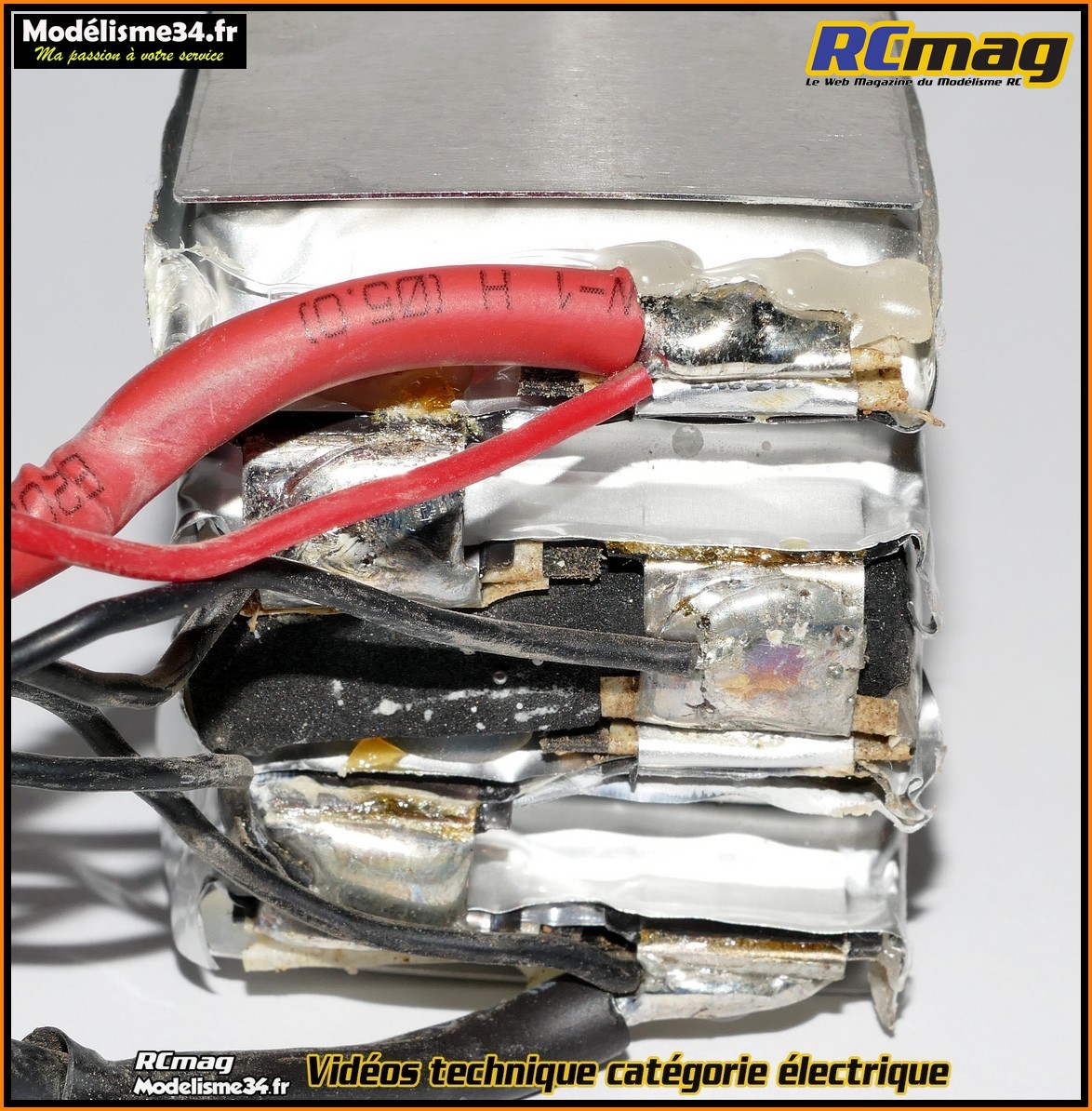

MessagePosté le: 23.05.2024, 17:25:51    Sujet du message: Répondre en citant
Sur ces photos on découvre le câblage de la batterie.
On peut voir qu'il est assez facile de changer par exemple un câble d'équilibrage défectueux.

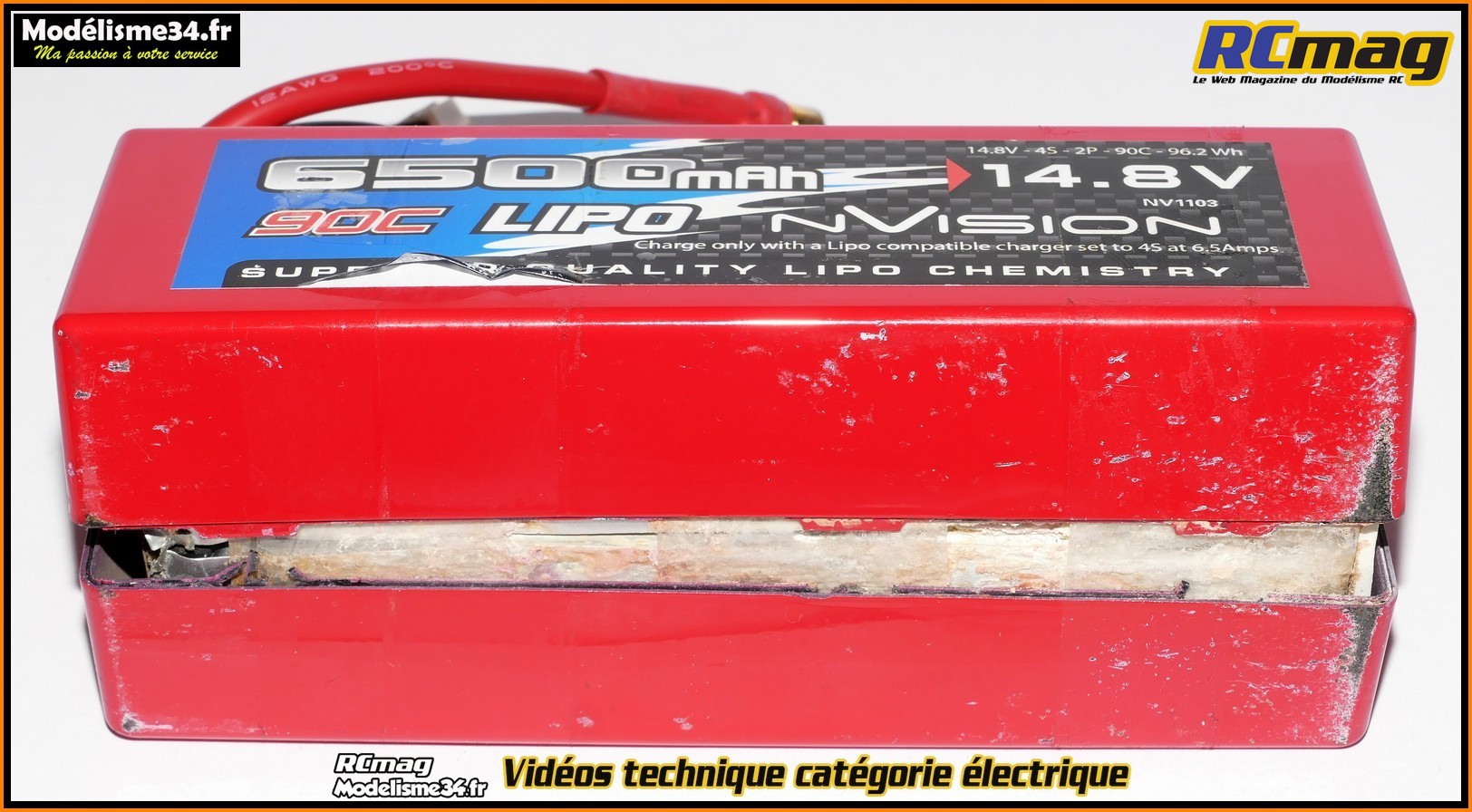

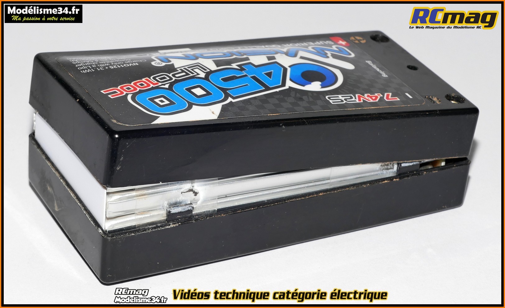

MessagePosté le: 23.05.2024, 18:42:02    Sujet du message: Répondre en citant
Autre exemple avec cette batterie shorty Nvision qui a bien "gonflée".
Pour celle ci j'ai un petit historique ... La batterie chargée à bloc est restée stockée plusieurs semaine sur sa voiture et quand l'imprudent utilisateur en a eu besoin, il l'a retrouvé dans cet état.
Un classique ! Comme exploser bêtement son budget Auto RC et se fâcher avec sa banque ...
Ce qui est intéressant avec cet exemple, c'est que cette batterie a les prises PK de 4 intégrées. On peut donc s'attendre a un câblage plus complexe en cas de réparation.

toujours sur le même sujet, je viens d'avoir a l'instant un nouveau exemple de mauvaise utilisation des batteries lipo
ce matin j'avais besoin d'un éclairage pour mon aquarium
je passe donc par l'animalerie du coin qui est tenue par un amateur de voiture RC grosses échelles électrique.
et il me donne 4 batteries 4s utilisées 2 ou 3 fois et déjà gonflées
je lui pose quelques questions sur ses méthodes de charges, de stockages ... et il me dit qu'il gardait toujours ses batteries chargées a donf, il utilise bien sure jamais de sac de charge, ne connait pas le mode stockage
je rentre a l'instant, je test les batteries et effectivement c'est chargé a donf et inutilisé depuis plus d'un an.
Du coups batteries très gonflées et que le chargeur a du mal a prendre en mode stockage
Malheureusement c'est une erreur que l'on retrouve chez une majorité de pratiquants loisir et malgré la multiplication des chaines youtube, c'est un rappel qui est rarement fait.
On trouve plus de placement de produits que de conseils technique utiles

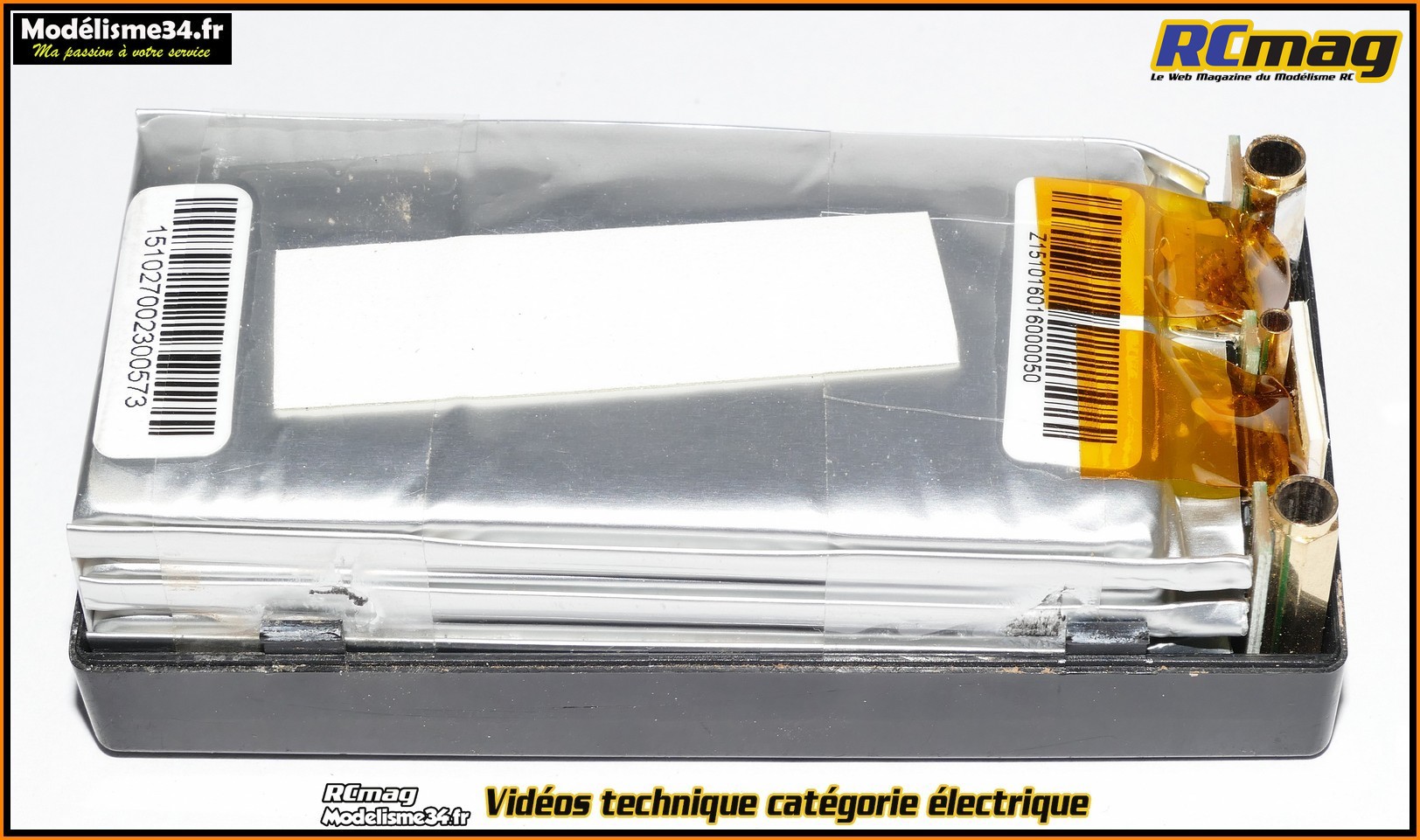

MessagePosté le: 29.05.2024, 21:29:15    Sujet du message: Répondre en citant

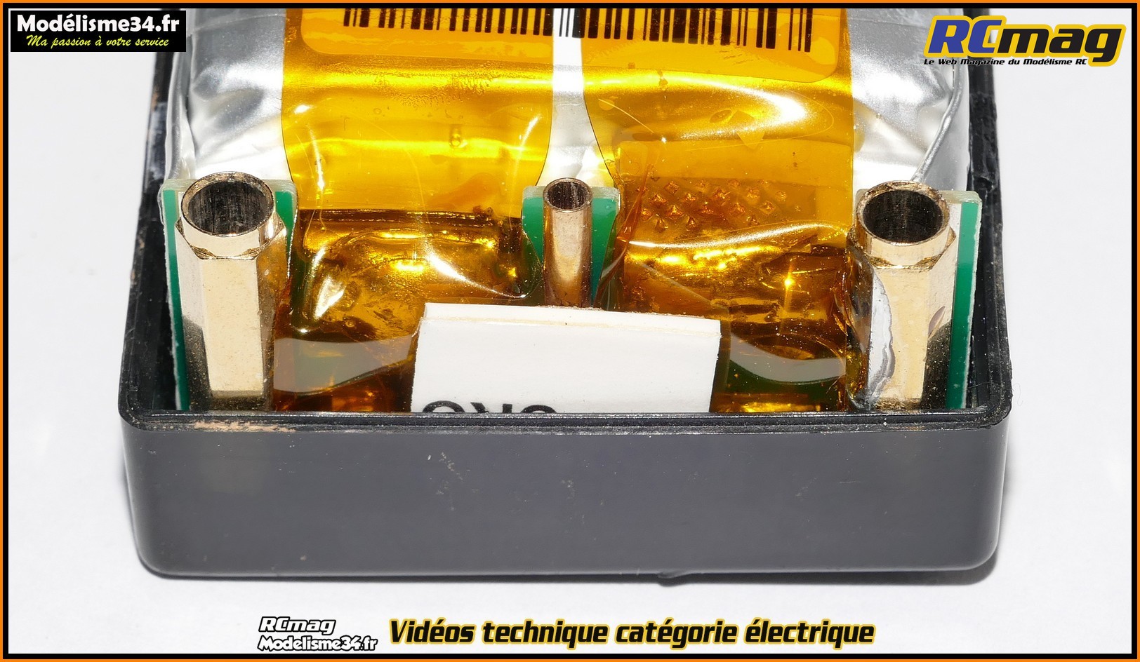

La coque supérieur démontée on ne retrouve pas le même montage que sur la batterie 4s.
Pas de plaque alu de protection mais une simple bande de double face.
Le système de raccordement des coques est aussi plus soigné sur cette batterie shory.

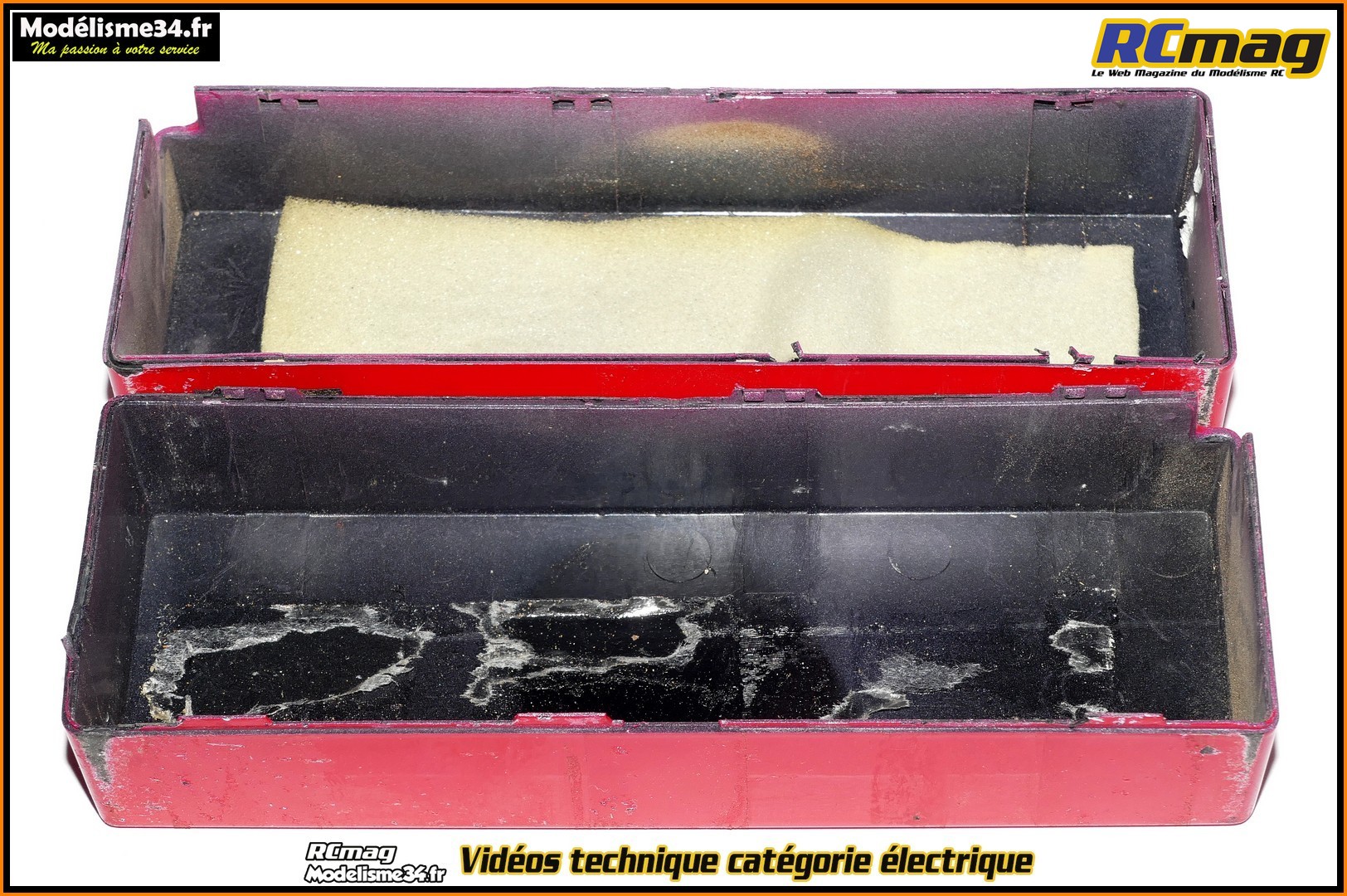

Messages: 130141
MessagePosté le: 31.05.2024, 17:42:57    Sujet du message: Répondre en citant
Niveau câblage, on voit déjà que c'est moins accessibles.

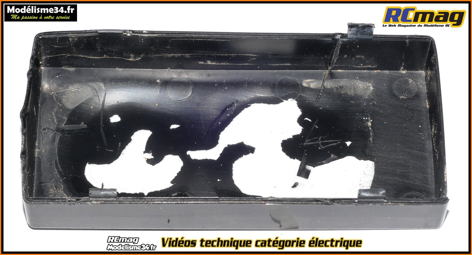

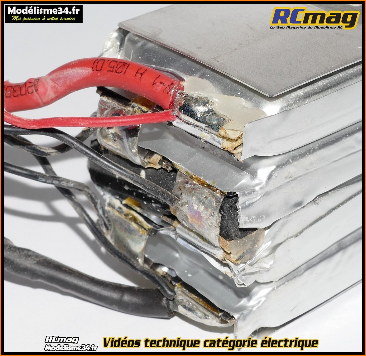

MessagePosté le: 04.06.2024, 20:38:25    Sujet du message: Répondre en citant
Pour le démontage de la coque inférieur j'ai un peu plus galéré. Elle était assez déformée et les cellules sont collées directement dessus.
