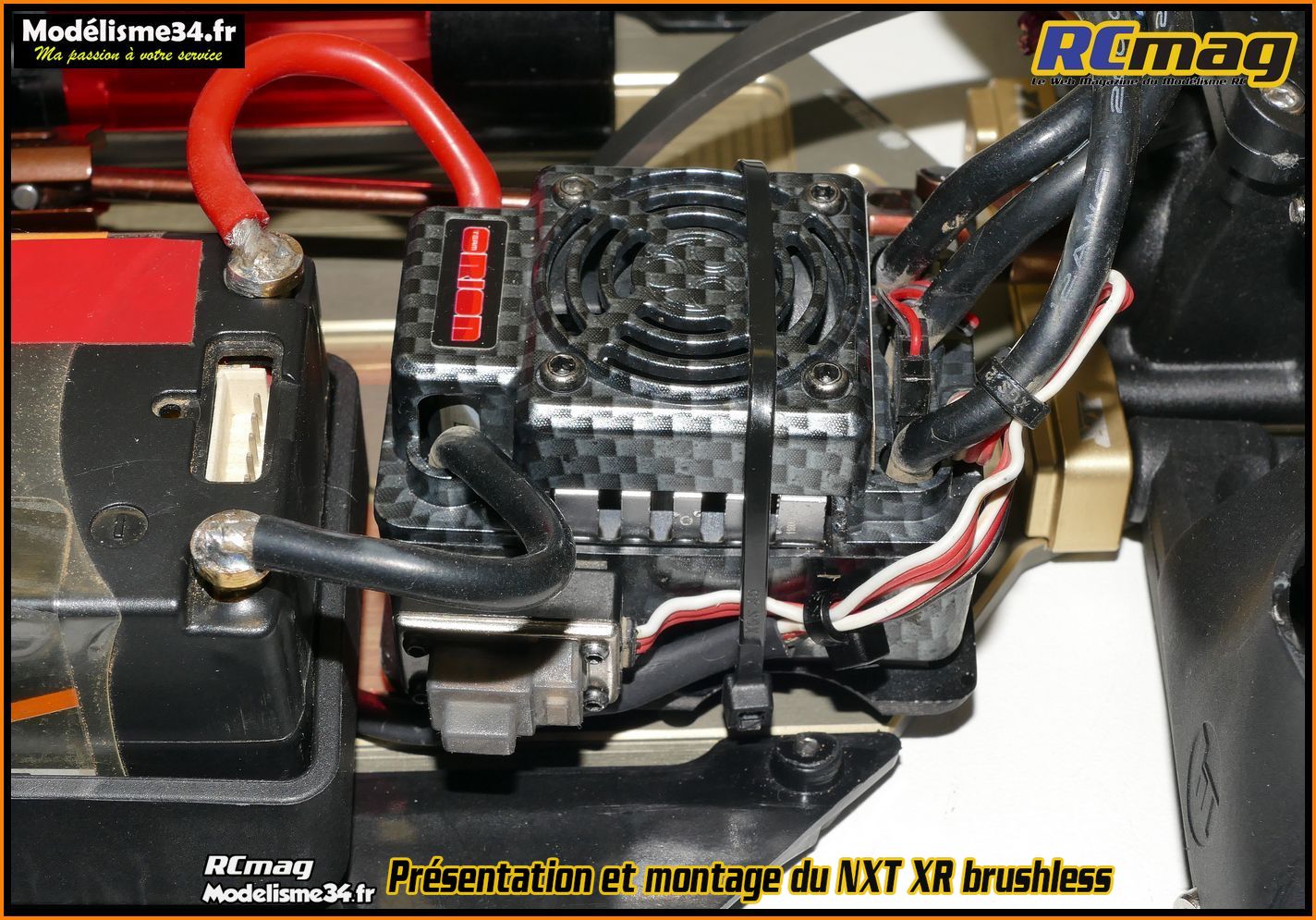

Pour conclure sur ce petit résumé, je suis également bluffer par la douceur de fonctionnement du contrôleur Hobbywing. Sans devenir un amoureux de l'électrique en 1/8 ème, le son du moteur thermique c'est quand même un vrai bonheur, j'ai pris beaucoup de plaisir avec mon XR à piles, mais il faut vraiment que je refasse un carro car celle de l'ancien proprio est vraiment trop moche. Mr. Green

Pour l'électro, le variateur Hobbywing avec le moteur 42x68 que m'apporte une souplesse que n'avais pas avec le 40x74 en sachant qu'il y a 40 KV d'écart entre les deux.

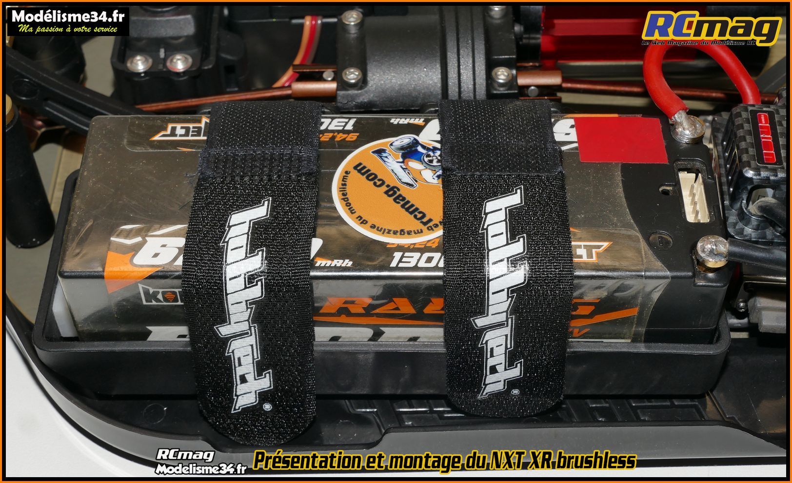

Mes accus souffrent un peu dans le 1/8 et manquent un peu de C je pense, mais j'ai remonté la coupure pour pas les tuer en descendant trop bas.
Comme le dit Tracto, la carte de programmation c'est indispensable.
