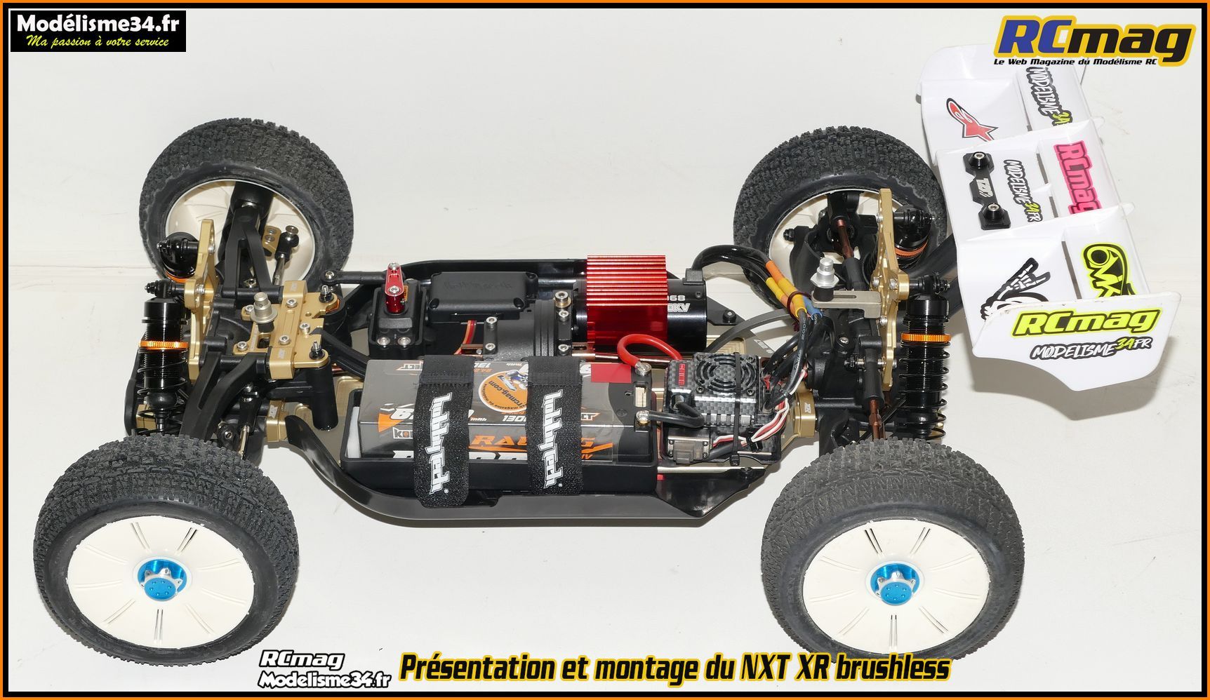

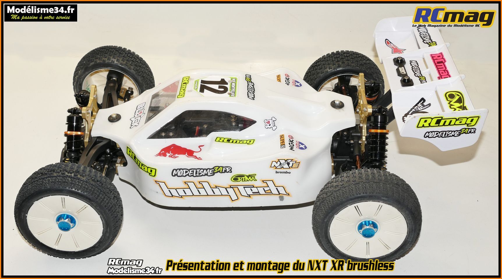

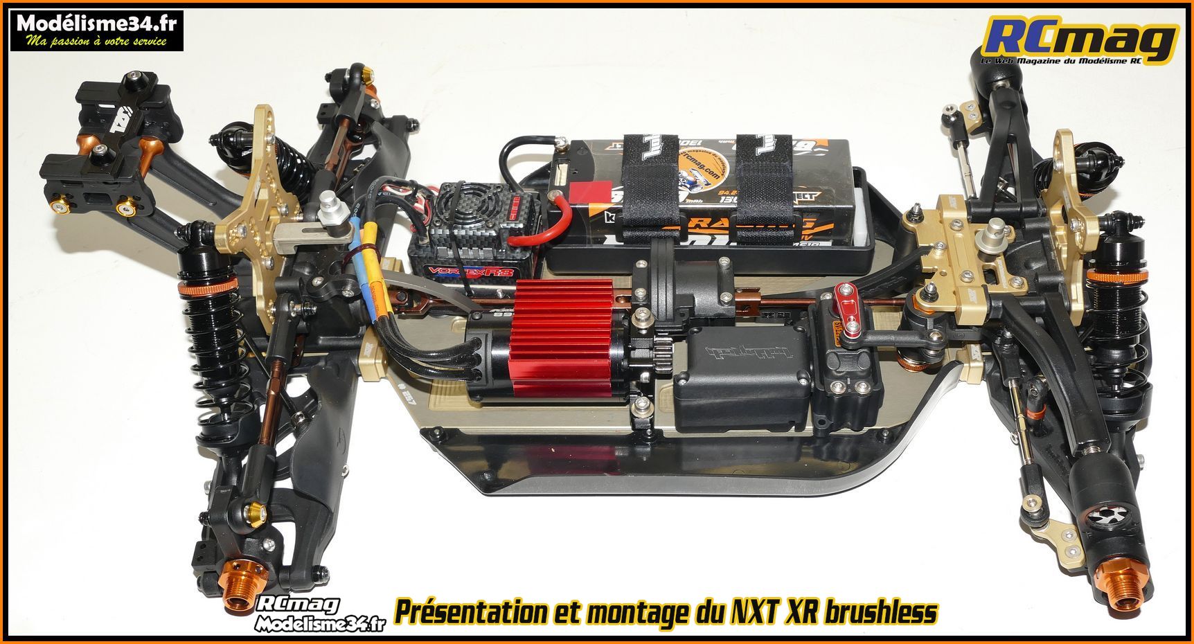

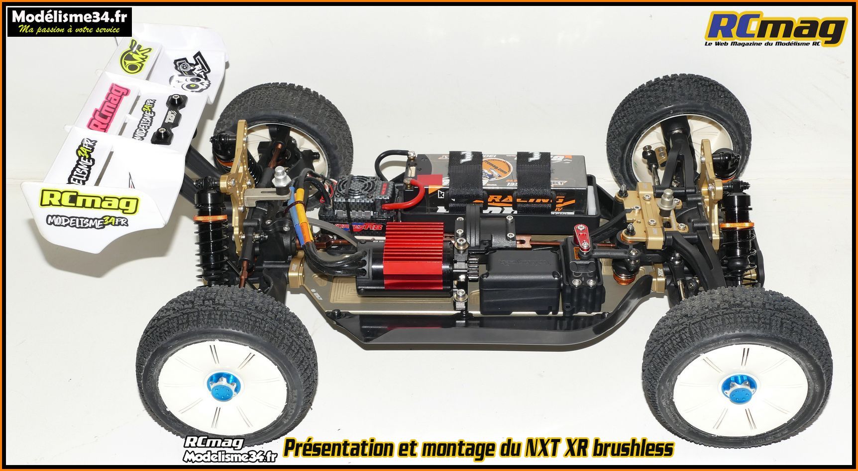

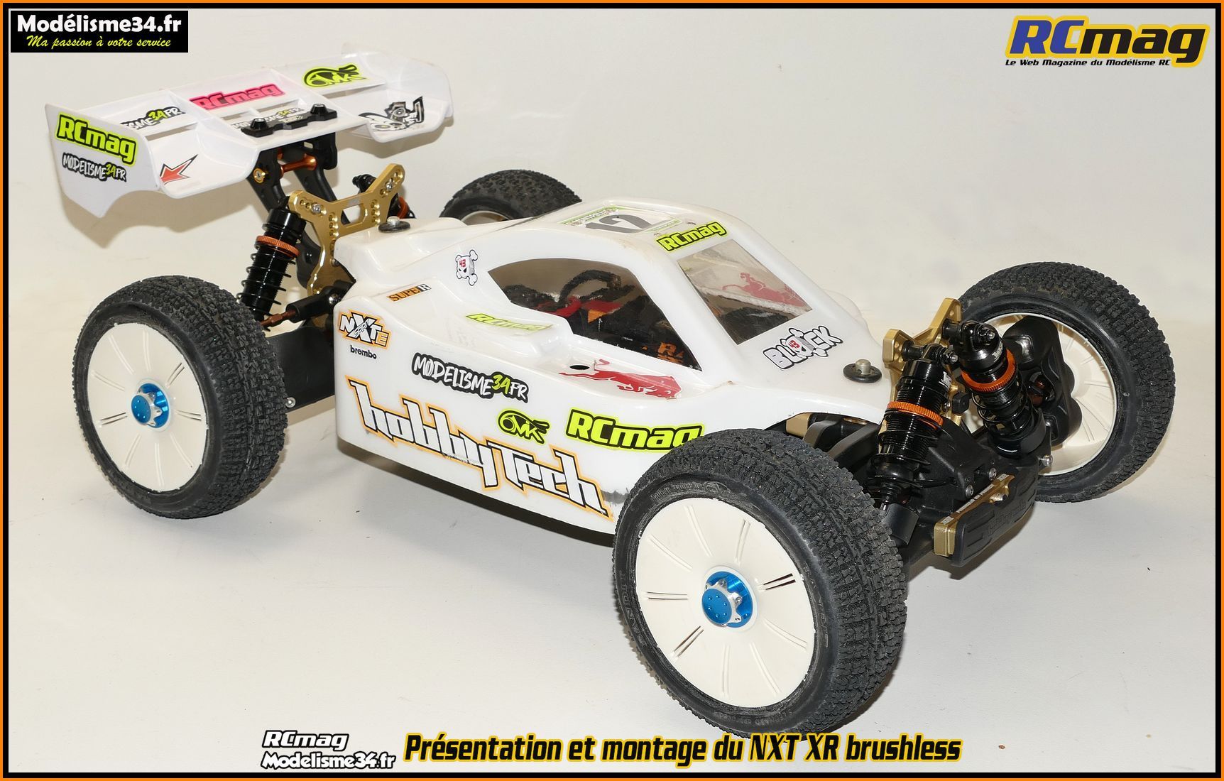

Enfin fini Laughing
Voici le NXT XR utilisé pour faire une longue série de vidéos disponibles sur la chaine youtube de rcmag mais aussi pour faire le montage en images ( à suivre ) OK!
Il a fait ses premiers tours de roues samedi 18 novembre lors de la journée RCmag au domaine Bois de Rose.
Comme je l'ai fini dans la nuit j'ai pas pu faire tous les réglages et j'ai utilisé la carrosserie du RR qui bénéficie d'une superbe décoration maison Laughing Laughing Laughing Laughing
Quel artiste !!!! Laughing
Messages: 125081
MessagePosté le: 23.11.2023, 20:30:51    Sujet du message: Répondre en citant

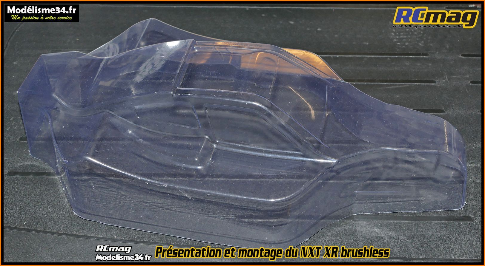

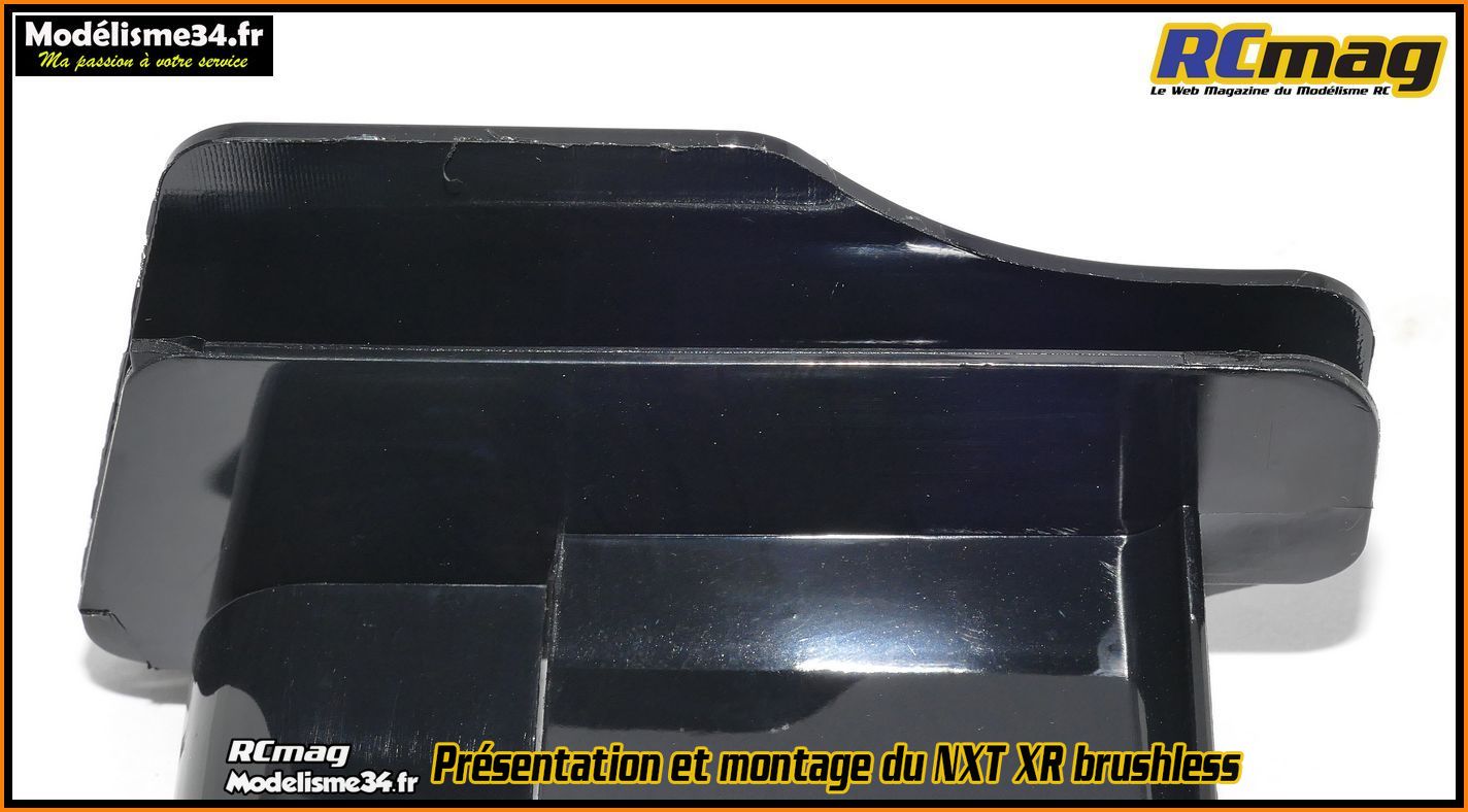

Pour rappel la carrosserie est identique au RR, est très solide et s'adapte bien sure sur les RTR.
CA-294 : https://modelisme34.fr/index.php?route=product/product&path=59_66&product_id=3949
Autre avantage, les flancs sont plus haut donc cela évite de toucher la batterie.

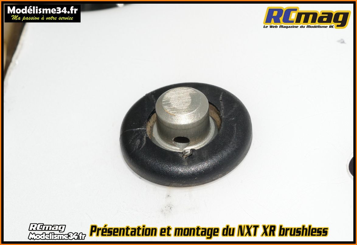

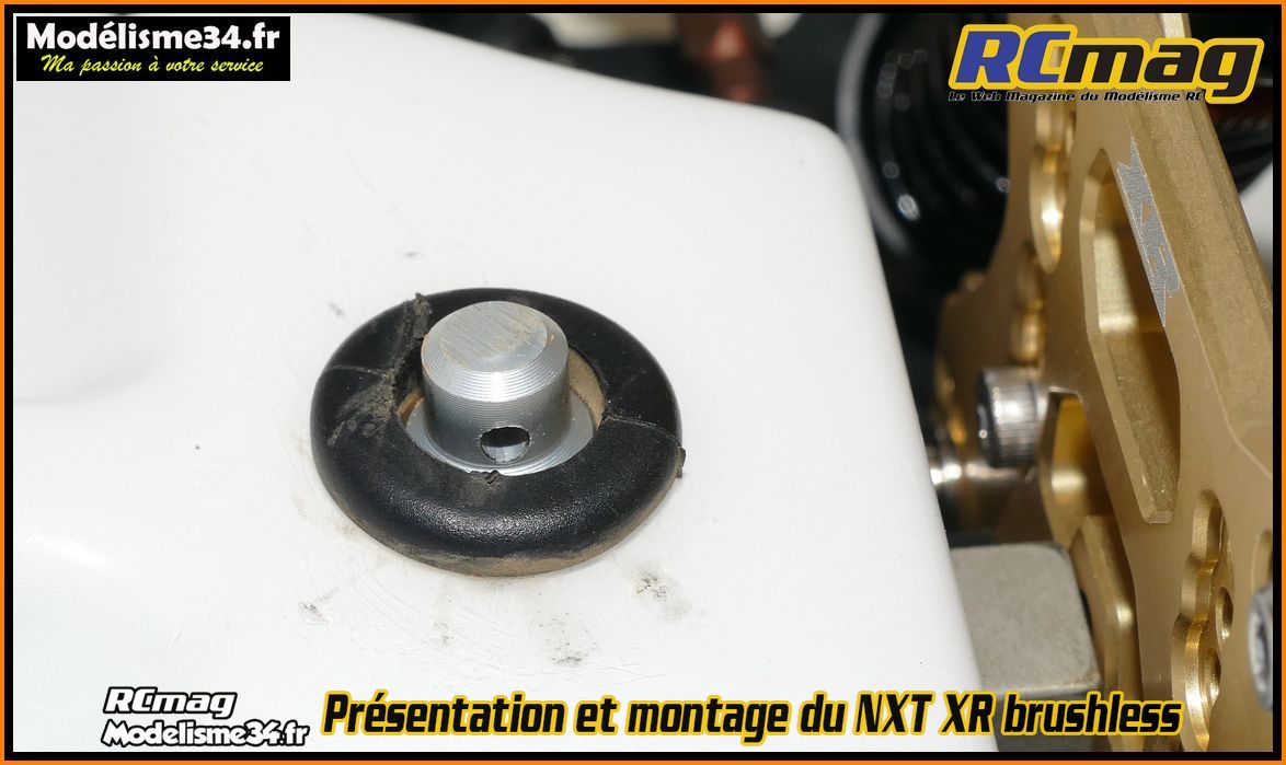

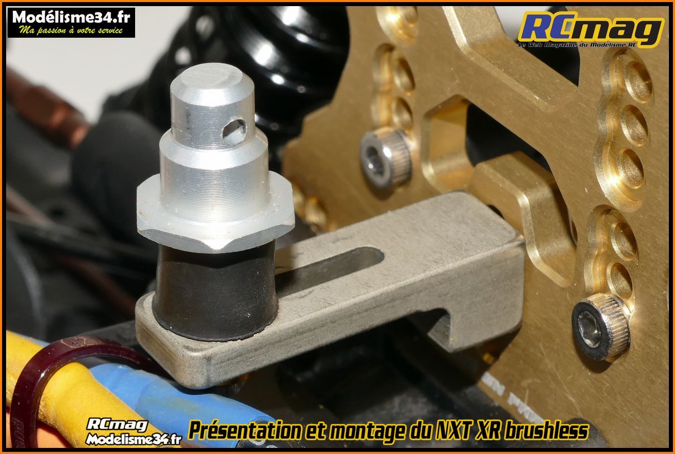

Et pour garder la carrosserie en état pour des années ( celle ci à 2 ans ) j'utilise des plots optima qui sont pas donnés mais très efficaces
L'avant : https://modelisme34.fr/index.php?route=product/product&path=59_68&product_id=321
L'arrière : https://modelisme34.fr/index.php?route=product/product&path=59_68&product_id=320

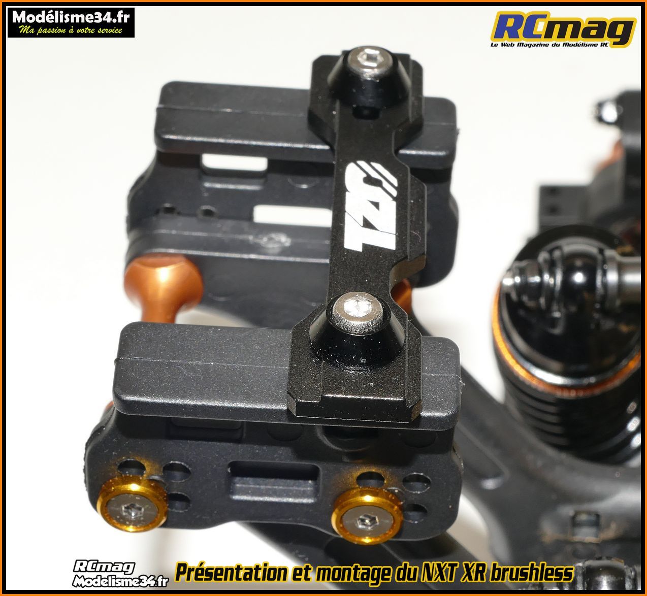

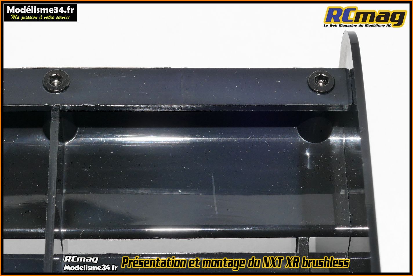

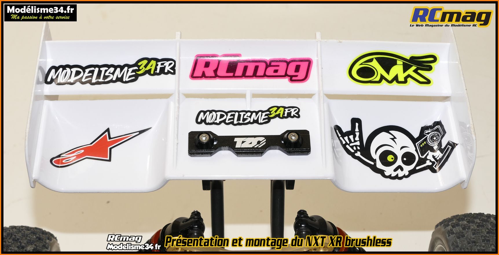

Pour l'aileron j'ai fait de la récupération donc pas utilisé pour l'instant le TZO livré avec le kit.
Par contre j'ai utilisé la fixation d'aileron TZO elle aussi livrée avec le kit.
Vraiment bien OK!
Existe en noir : https://modelisme34.fr/index.php?route=product/product&path=59_140&product_id=5340
En gris foncé : https://modelisme34.fr/index.php?route=product/product&path=59_140&product_id=5613
et en bleu : https://modelisme34.fr/index.php?route=product/product&path=59_140&product_id=5614
Messages: 125081
MessagePosté le: 23.11.2023, 20:43:26    Sujet du message: Répondre en citant
Messages: 125081
MessagePosté le: 23.11.2023, 20:44:05    Sujet du message: Répondre en citant

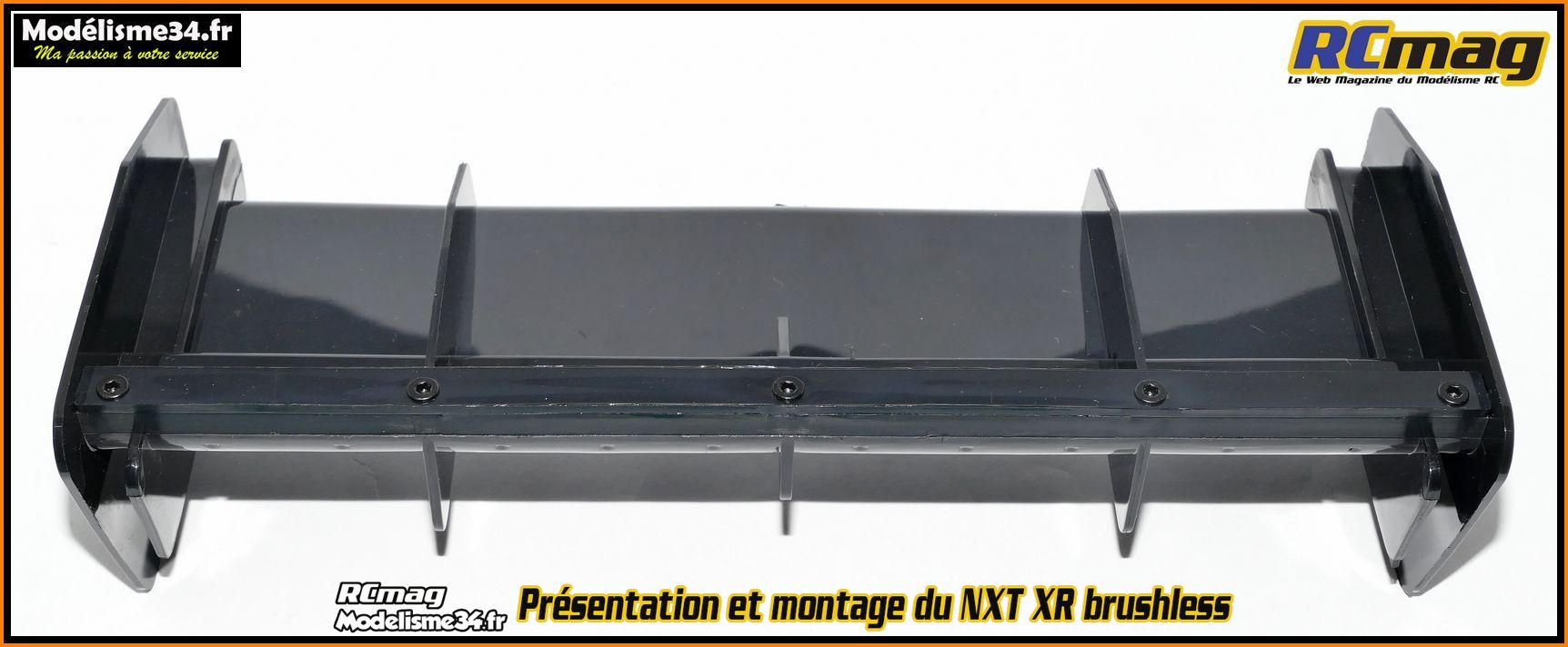

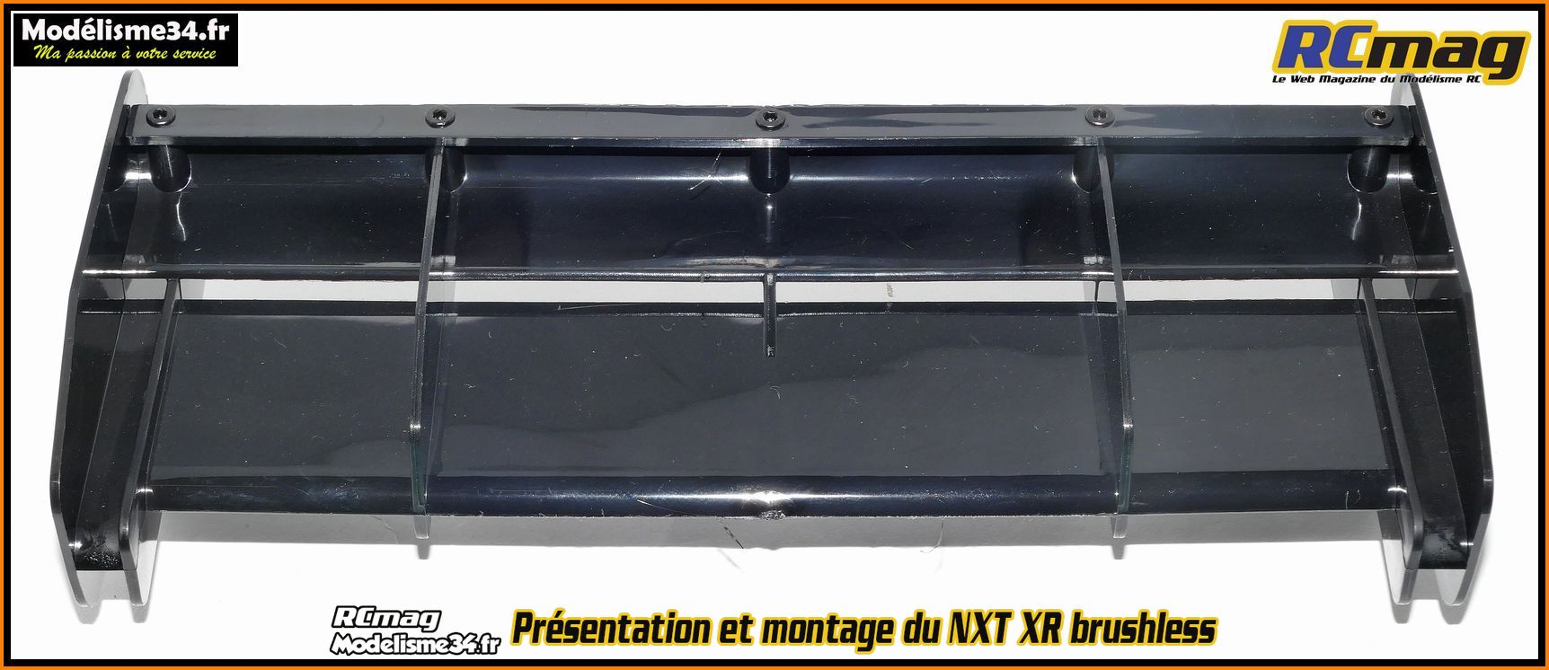

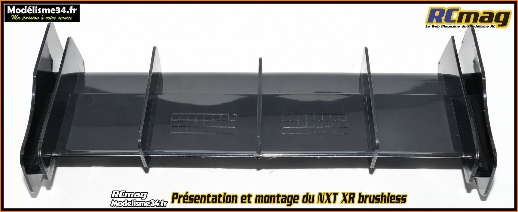

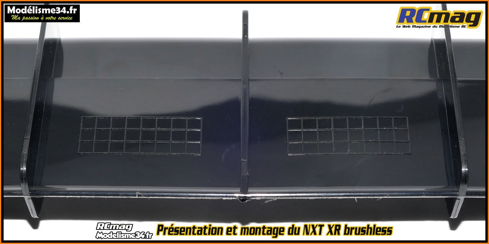

L'aileron TZO livré d'origine.
Messages: 125081
MessagePosté le: 23.11.2023, 20:45:18    Sujet du message: Répondre en citant

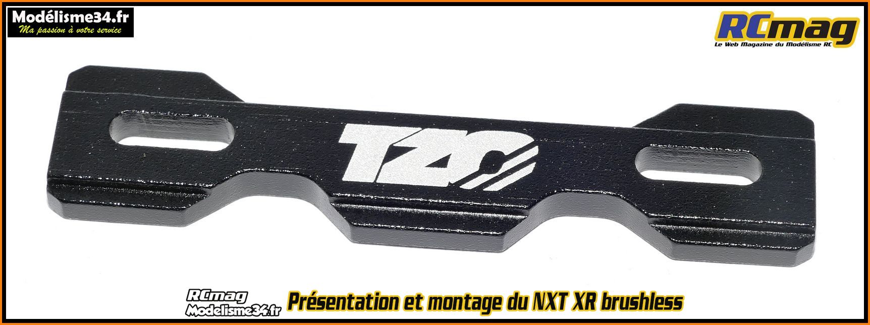

Avec un cadrillage pour faciliter son montage sur tous types de voitures
Messages: 125081
MessagePosté le: 23.11.2023, 20:54:56    Sujet du message: Répondre en citant
Double dérive latérale
Messages: 125081

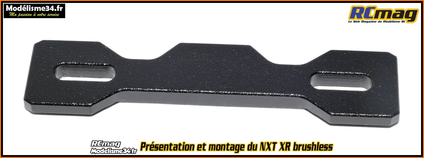

MessagePosté le: 23.11.2023, 20:56:17    Sujet du message: Répondre en citant

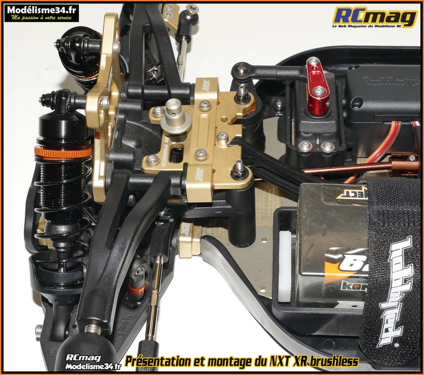

Un peu comme sur les ailerons Kyosho on retrouve une réglette démontage pour ajuster l'effet de l'aileron.

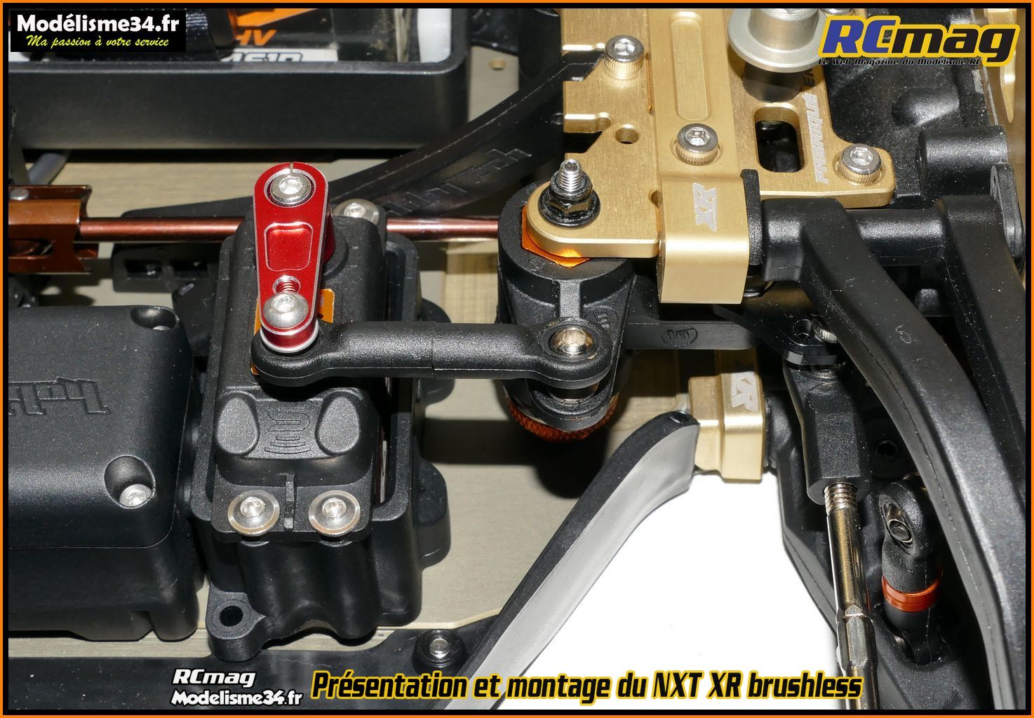

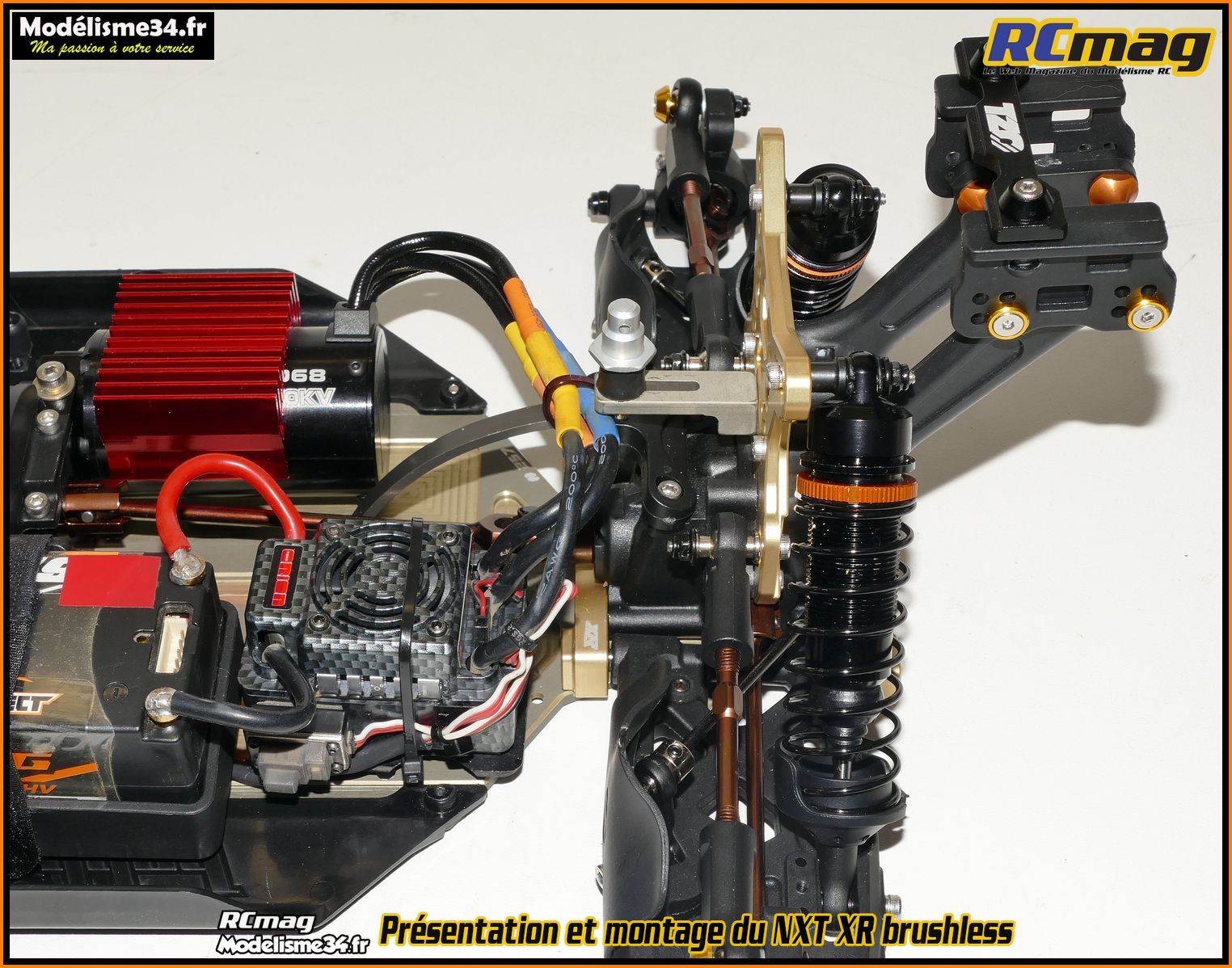

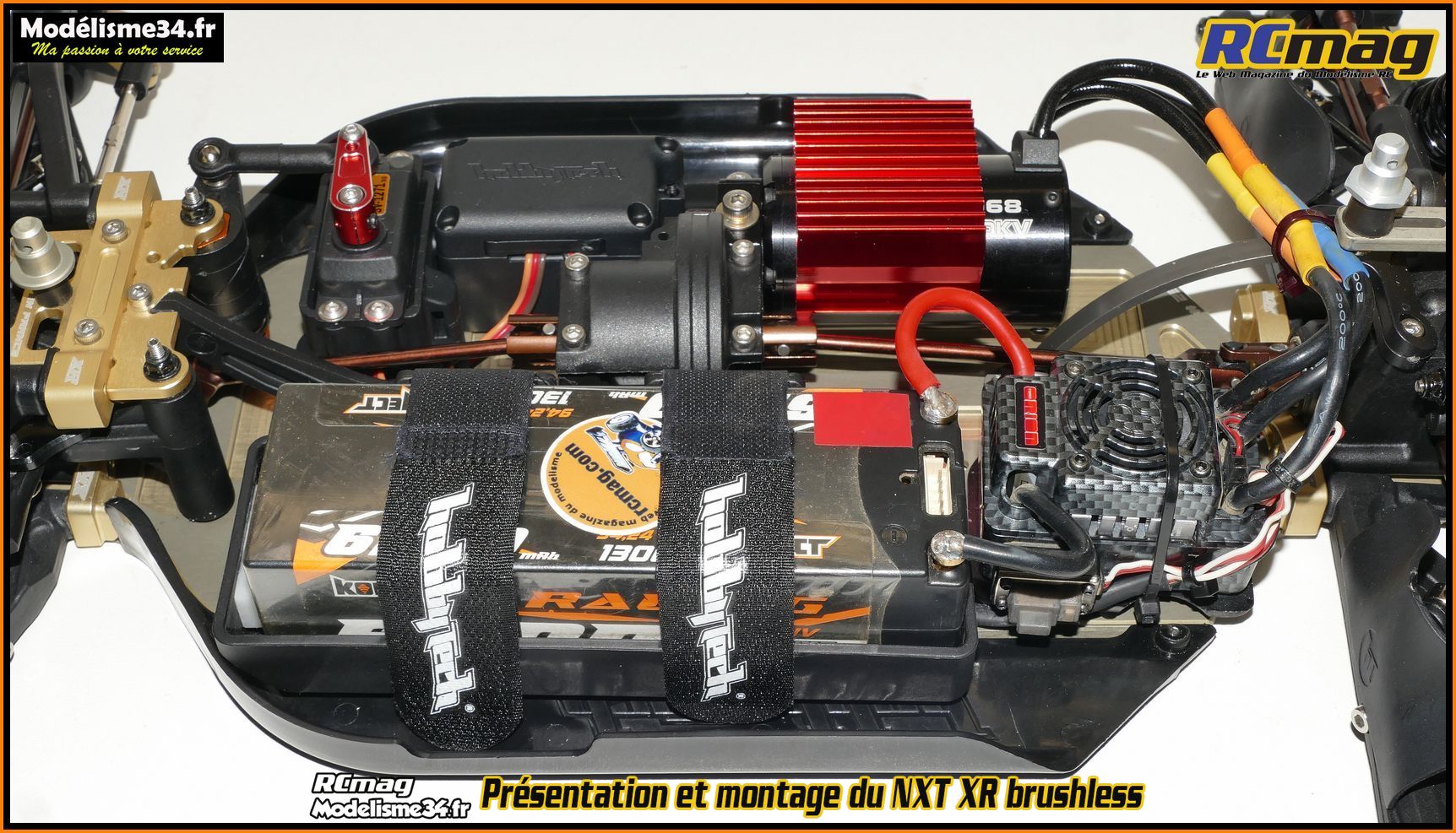

MessagePosté le: 23.11.2023, 20:57:06    Sujet du message: Répondre en citant

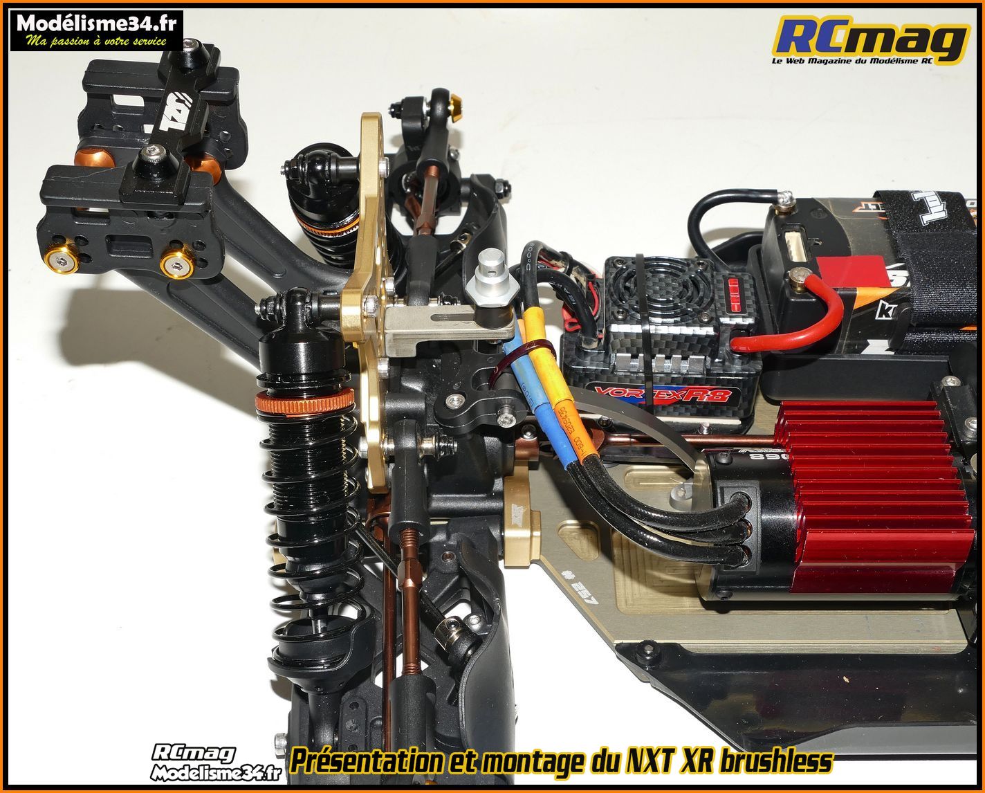

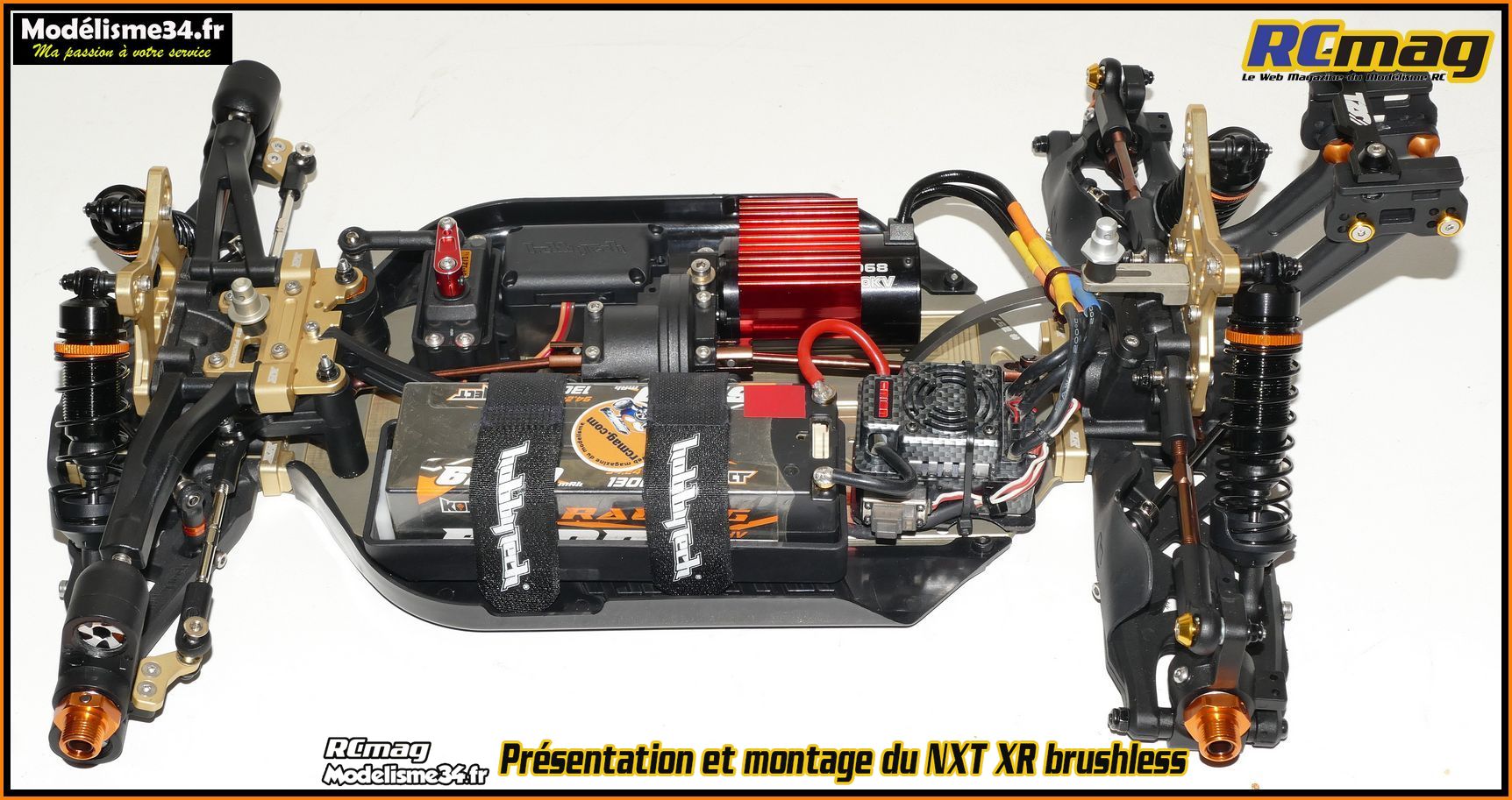

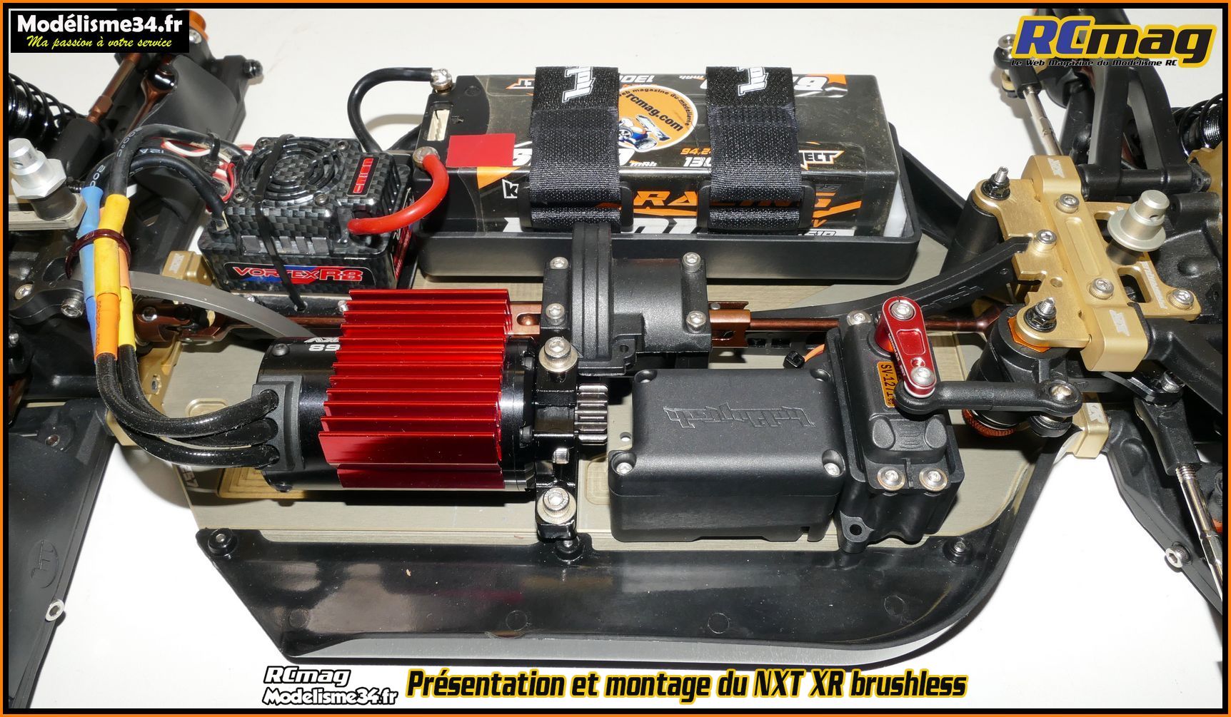

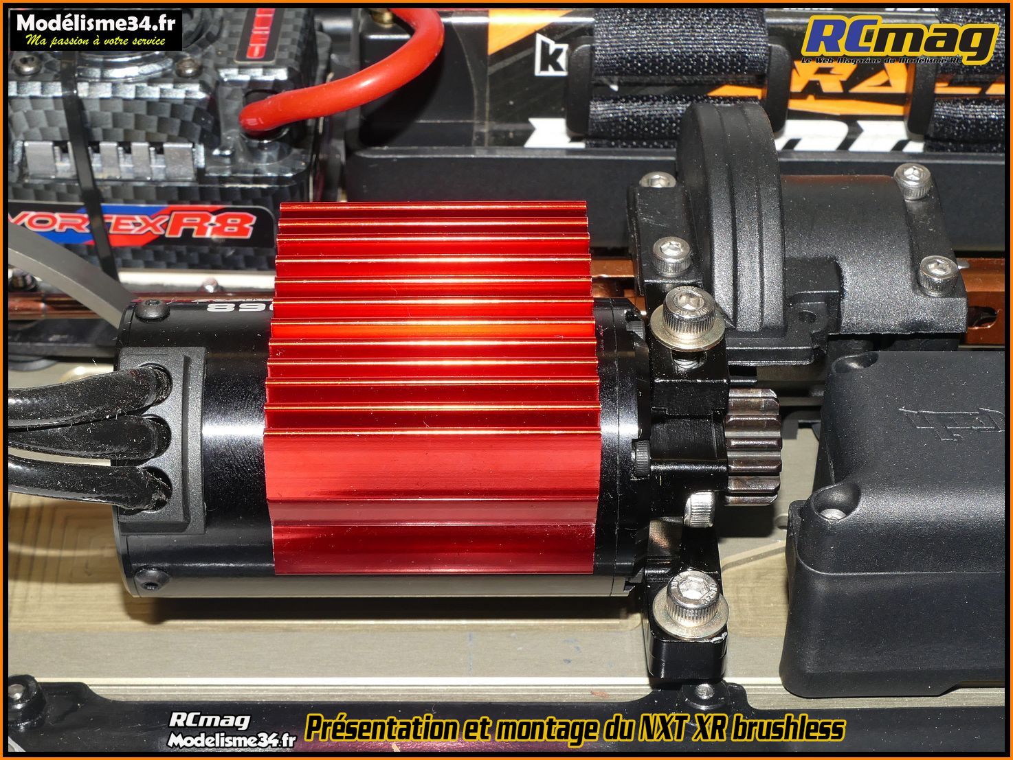

Le XR sans sa carrosserie

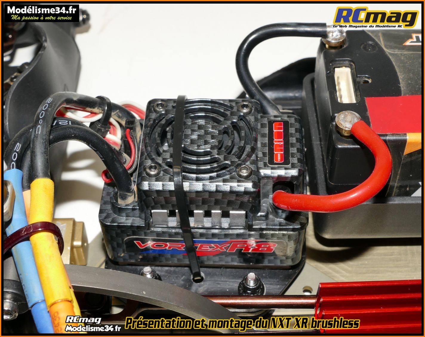

Tu as mis quoi comme combo? J ai le projet de me l acheter et j ai une opportunité d acheter un combo robotronic 150a moteur 2000kw 4274 pas trop chère. Ca peut le faire pour le XR?
Messages: 125081
MessagePosté le: 10.03.2024, 15:14:33    Sujet du message: Répondre en citant
c'est de la récup pour l'instant ( un vieux Orion 140 )
mais je vais passer sur du 100% Konect
