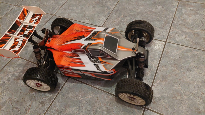

Hello,
Ça faisait un moment que je ne suis pas passé ici mais je n’ai pas laissé tomber mon NXT, bien au contraire. J’ai profité du mauvais temps de ces dernières semaines pour corriger ce qui me chagrinait. Mine de rien ça fait un an que je roule avec. Pas assez à mon goût mais elle a quand même quelques packs et surtout elle doit supporter mes erreurs de débutant et sur un terrain assez cassant en plus.
Suite à mes déboires de transmission, même si ça pouvait encore certainement encore rouler comme ça, j’ai mis des pignons d'attaque et couronnes à denture hélicoïdale sur mes différentiels avant et arrière.
J’en ai aussi profité pour remplacer mes noix usées par des versions options. Par contre je trouve qu’elles ont plus de jeux radial que les anciennes, elles rentrent vraiment facilement. J’ai mis du frein filet, j’espère que ça ne va pas me poser de problèmes.
J’ai aussi voulu changer le pignon moteur car il avait mangé une pierre. Par contre je me suis trompé dans la commande, j’ai pris un 16 dents au lieu de 15. Vous croyez que ça craint ?
Sinon je suis dégoutté, j’ai déménagé et j’ai perdu ma carrosserie que je trouvais magnifique et dont je prenais le plus grand soin. Et bien sûr la carrosserie du Xtrem ne se trouve plus nul part. Du coup j’ai du changer de modèle et je me suis orienté vers celle du Evo 4S qu’on trouve assez facilement. Au final le look est très sympa aussi. J’aurais pu prendre une des nouveaux modèles mais en photo je trouve qu’elles rendent moins bien.
Plus qu'à attendre que la piste sèche et c’est pas gagné. En attendant j’ai ressorti le XTS pour me dégourdir les doigts.
Aller, pour finir 2 photos de ma "nouvelle” voiture :

MessagePosté le: 15.12.2023, 21:33:07    Sujet du message: Répondre en citant
Elle le fait super cette carrosserie evo4s, et franchement, essayes d'investir dans les supports de carrosserie 6mik pour la préserver encore plus Smile

MessagePosté le: 16.12.2023, 10:27:45    Sujet du message: Répondre en citant
En fait pour ne pas abîmer la carrosserie je rends les trois oblongs dans le sens de la longueur et je mets du scotch armé sur l'intérieur. L'autre carrosserie avait bien tenu, j'espère qu'il en sera de même avec celle là.

YankeeJere a écrit:
Ah les boules Confused Confused
Bon, la nouvelle est pas mal aussi hein OK!
Ouais elle rend bien et elle se trouve vraiment pas chère, je crois que je vais en prendre une d’avance pour rouler serein.
Sinon j’ai vu qu’on partait sur une période de beau temps, j’ai bon espoir d’aller rayer ma nouvelle carro au RACG pendant les vacances.
