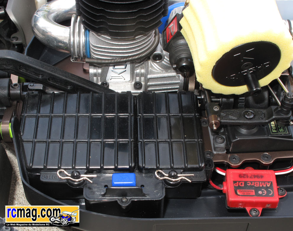

slt

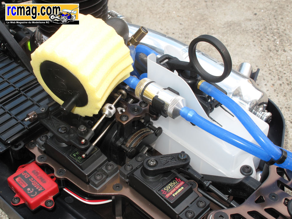

si quelques utilisateurs pouvaient donner la raison pour laquelle ils remplacent la poignée d'ouverture rapide du reservoir ......par un collier rislan Question Question
la seule raison que je vois, c'est que ca peut s'accrocher facilement en cas de retournement ou autre .....et le reservoir s'ouvrir Exclamation Exclamation
moi qui croyait que c'etait super pratique .......eclairez moi Idea Idea

car elle case a un moment

je confirme le changement de l'arsso du reservoir car il peut casser sur un toi!!! Laughing Laughing
c pour ca que les bon pilotes le laisse Bravo! Bravo! OK!

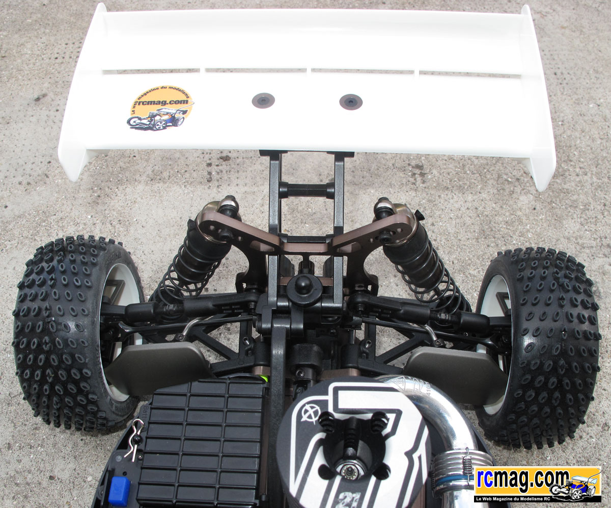

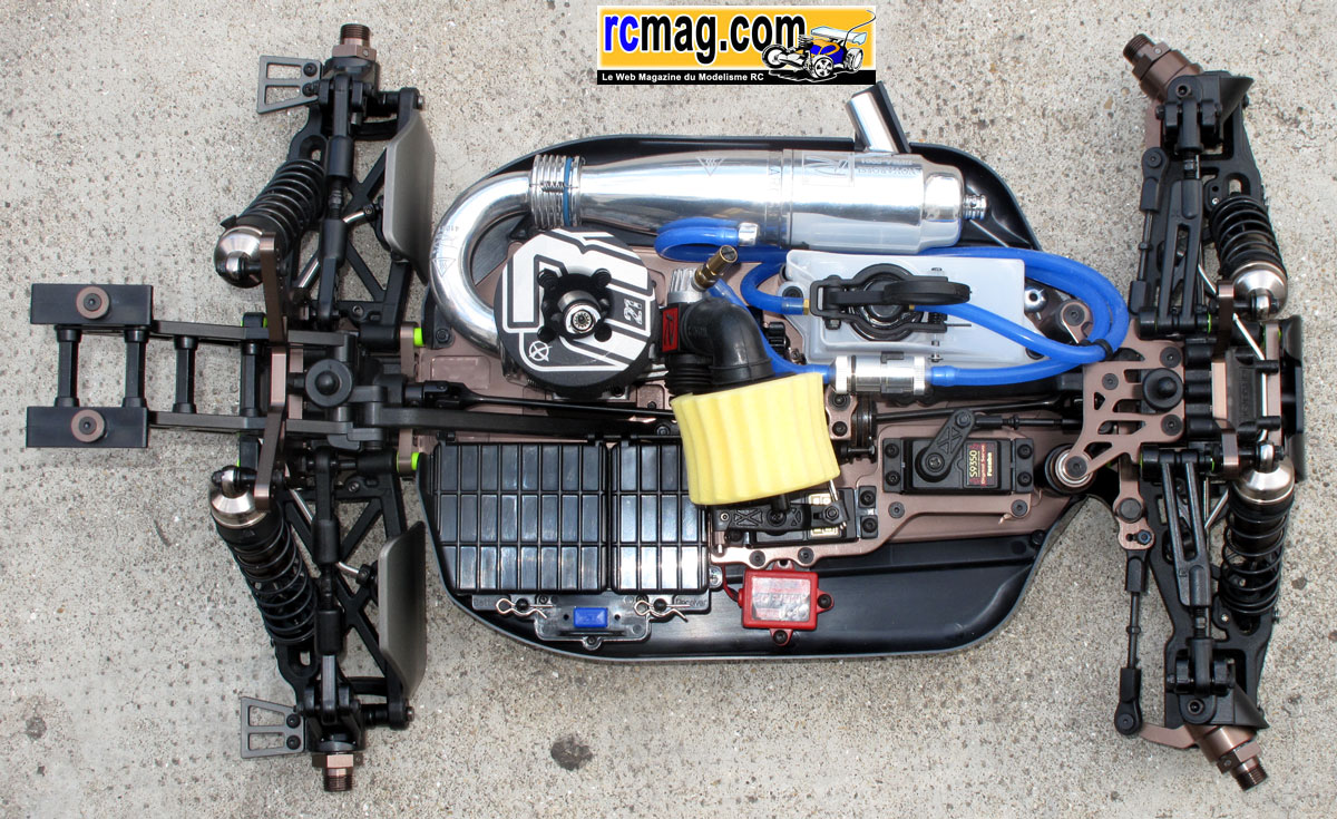

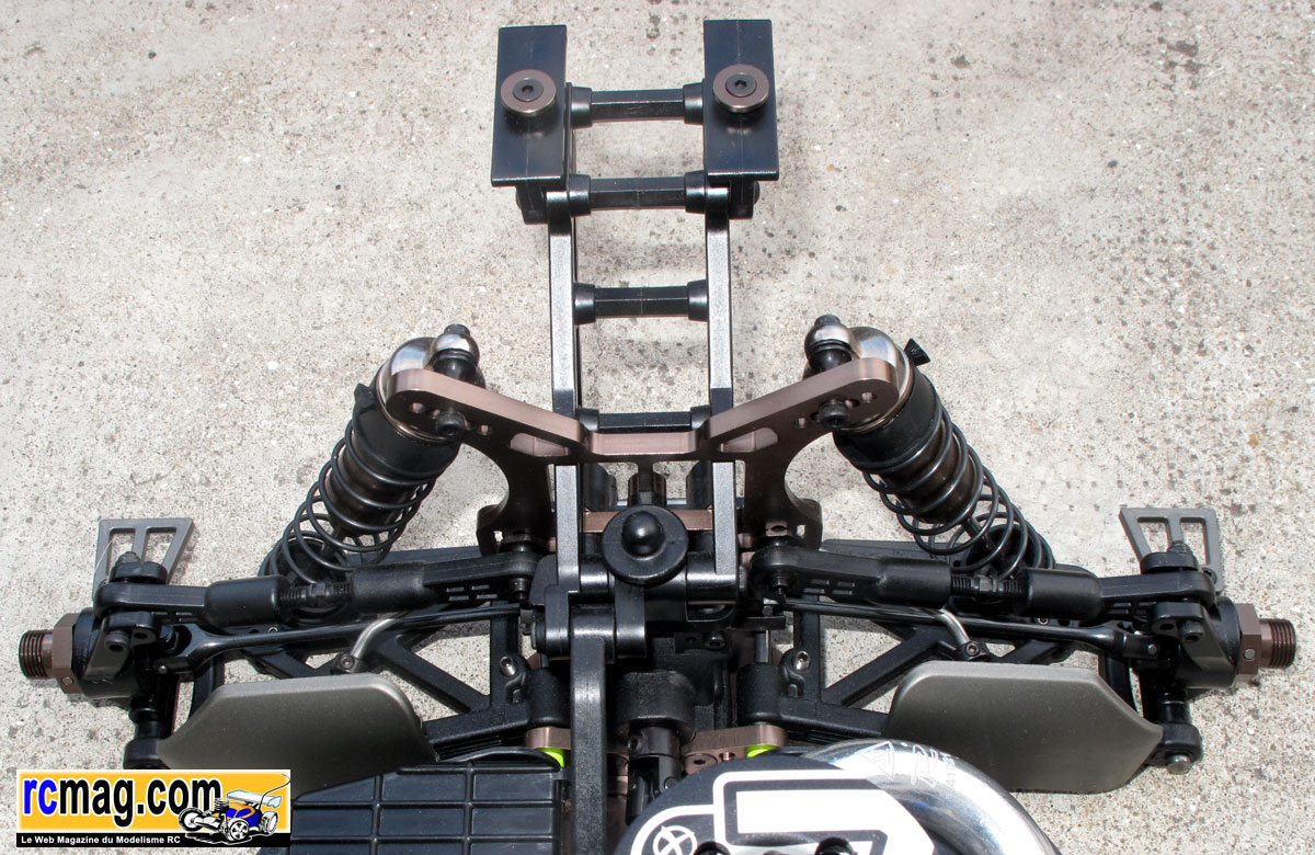

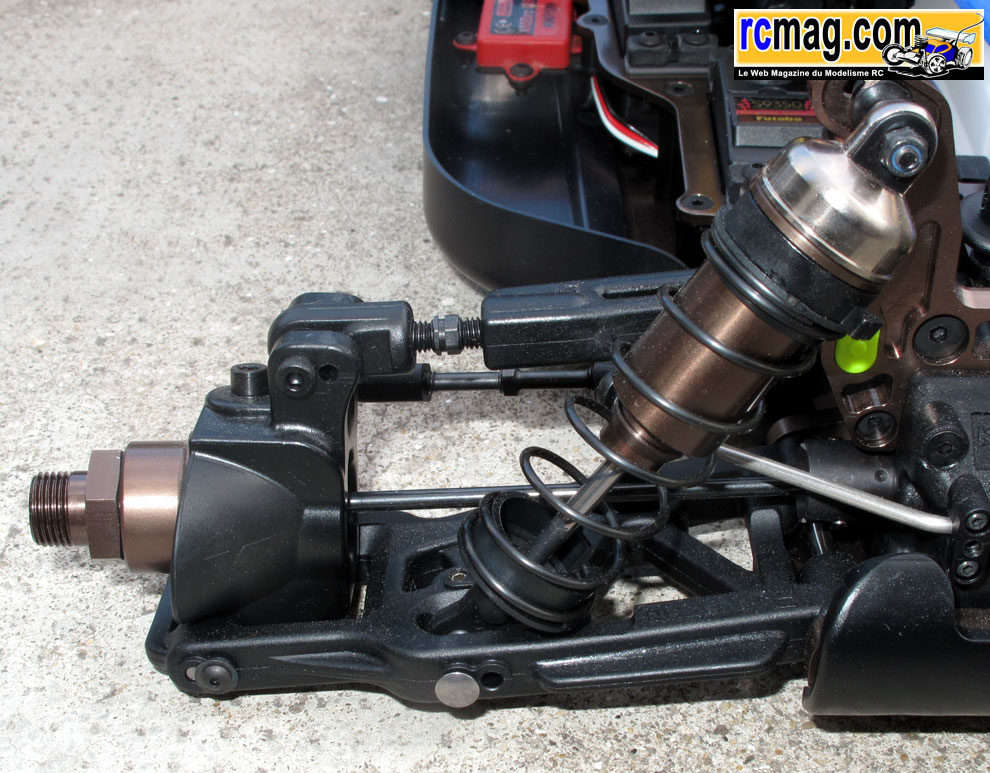

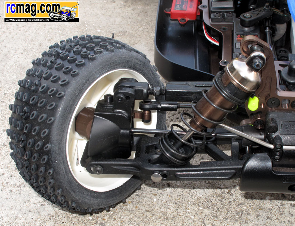

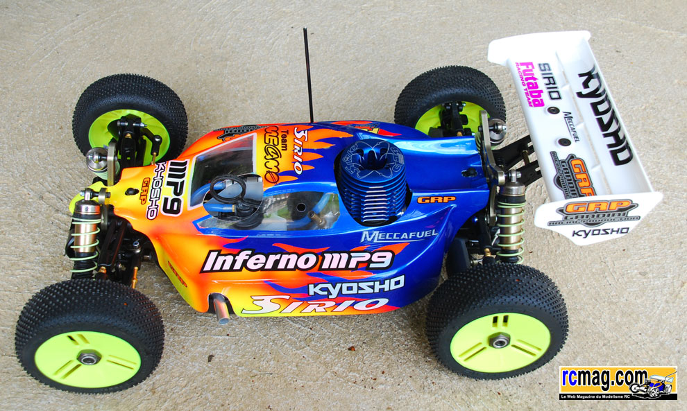

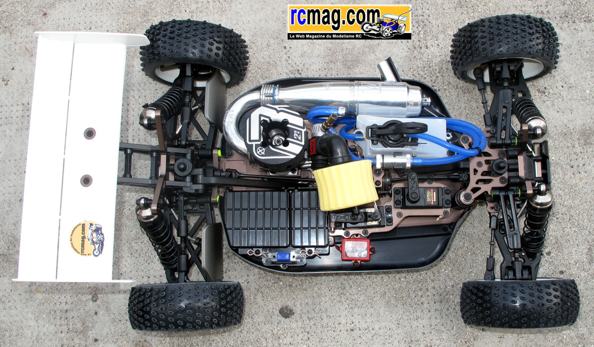

C'était les photos de la voiture sans les roues et sans l'aileron ...

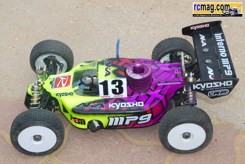

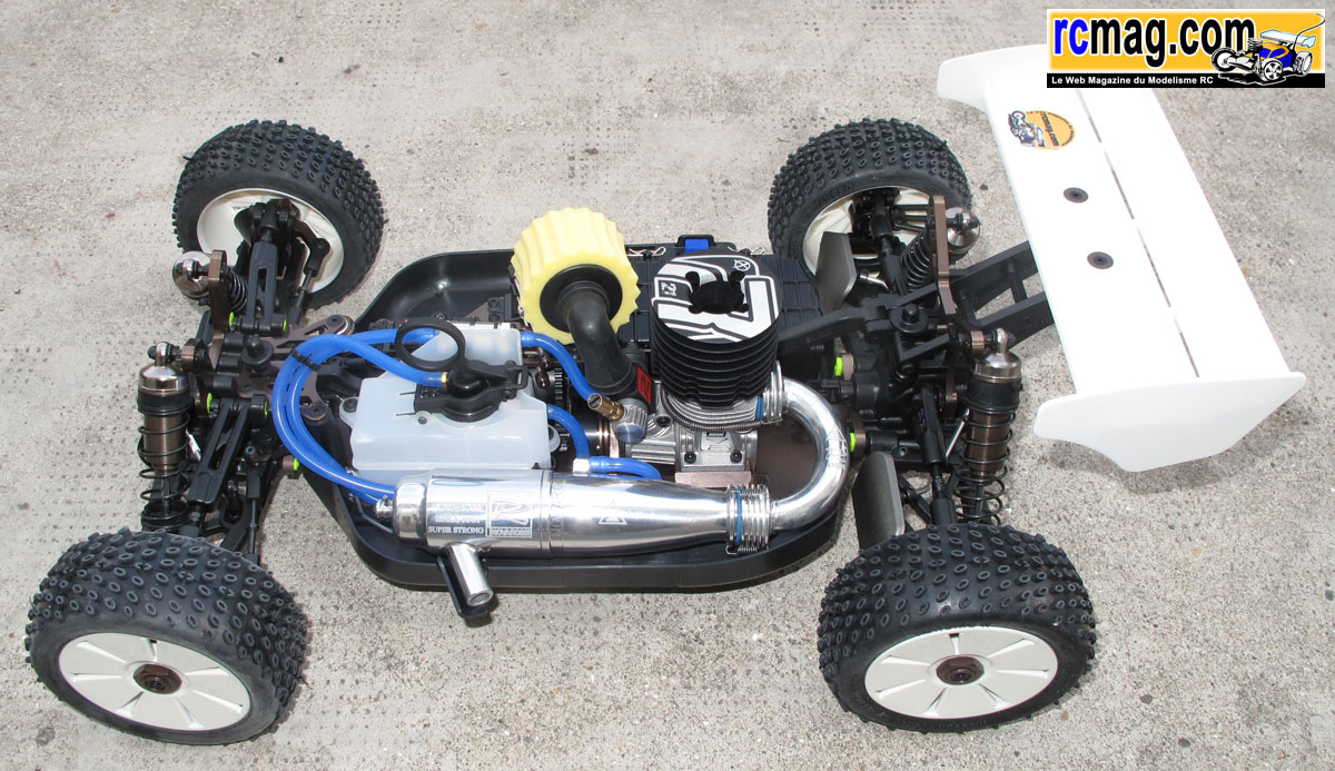

La voiture prête à rouler, comme elle n'était pas à nous, il n'a pas été possible de faire un essai sur circuit.

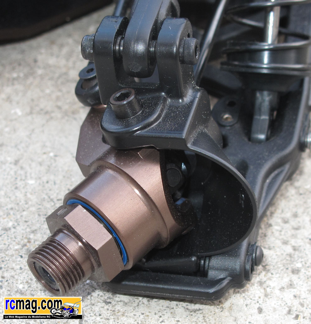

Le montage des fusées sur les portes fusées est un classique chez kyosho depuis plus de 20 ans, cela n'a pas changé et là aussi je ne suis pas d'accord avec la notice. Comme le montage se fait au frein filet, si vous l'appliquez comme indiqué sur le filetage des vis CHC 4x10 vous allez en mettre aussi entre la bague et la vis, pas top !
je pense que le mieux est de l'appliquer directement sur le filetage de la fusée, cela évite d'en mettre partout, de brider la direction et facilite par la
suite le démontage.
Question, peut-être un peu bête, d'un pas vraiment débutant mais sans personne autour pour conseiller : "pour l'articulation de la direction, c'est (1) la visse qui tourne dans la bague ou (2) la bague qui tourne dans l'étrier plastique ?"
Dans le cas (1) il ne faut pas serrer à fond la visse, dans le cas (2) il faut serrer la visse à fond et la bague est solidaire de la fusée.
Je demande car je fais la maintenance sur un Neo 3.0 VE que je viens d'acheter d'occasion.
Merci d'avance
Le cas (2)
