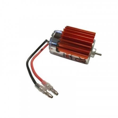

re
après pas mal de recherche, j'ai trouver ça :
- Moteur électrique 550 - T2M 15T T4905/07 - 1/10
ou
- Moteur brushed 550 12T - T4972/80
je viens de trouver celui là sur modélisme34 : https://modelisme34.fr/index.php?route=product/product&path=123_90_245&product_id=285
est ce que quelqu'un pourrais me confirmer qu'ils peuvent bien remplacer mon moteur ?
Si vous avez d'autres référence je suis preneur Wink
Messages: 5883
MessagePosté le: 04.09.2023, 18:26:44    Sujet du message: Répondre en citant
Salut.
Le 12T ira et te donnera un poil de vmax en plus en gardant le pignon d'origine (mais visiblement c'est un peu trop pour lui).
Le 15T forcera cependant moins à faire rouler ton véhicule et légère perte de vmax. Mais avec un pignon avec 1 dent ou 2 en plus, ça sera aussi bien (meilleurs choix selon moi).
Un peu mieux que celui d'origine car sur roulements et les charbons peuvent être remplacés.
Bion59
Inscrit le: 06/11/2021
Messages: 40
MessagePosté le: 04.09.2023, 19:38:49    Sujet du message: Répondre en citant
Subaroues a écrit:
Salut.
après réflexion, je vais partir sur celui de modélisme34 ( le dernier ) car plus simple pour moi pour le remplacement et l'entretiens
petite question pour être sure , pas besoin de changer le contrôleur ?
