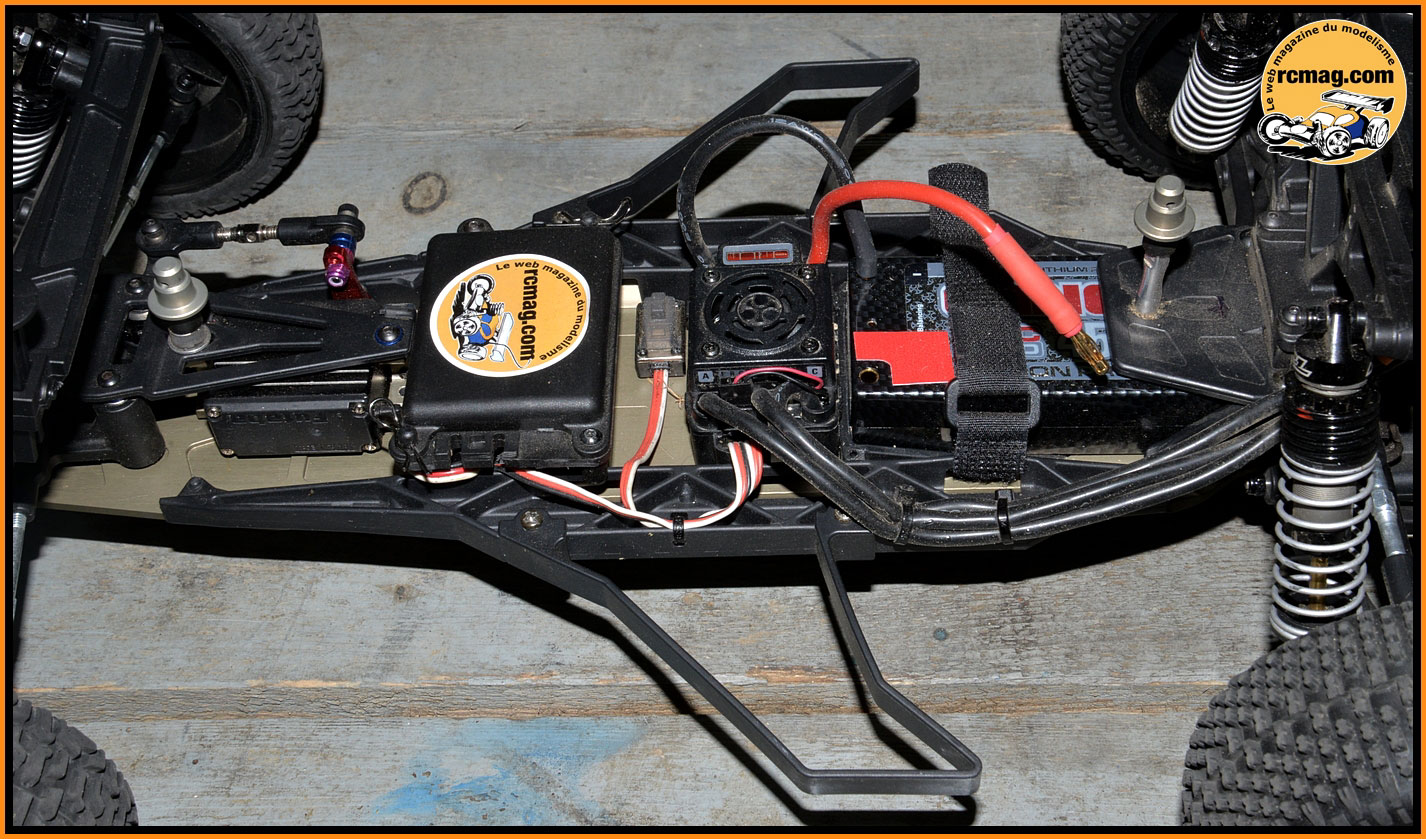

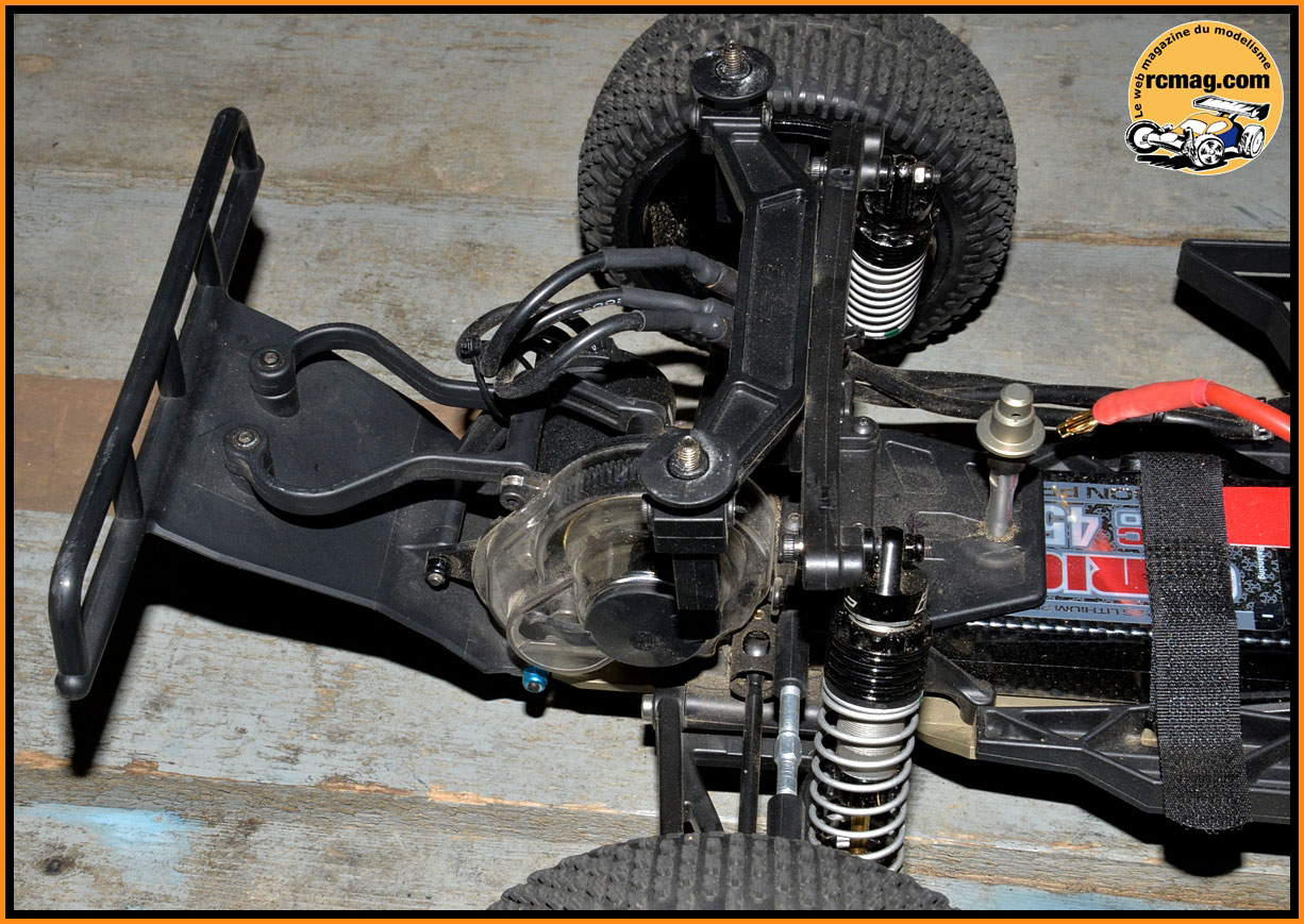

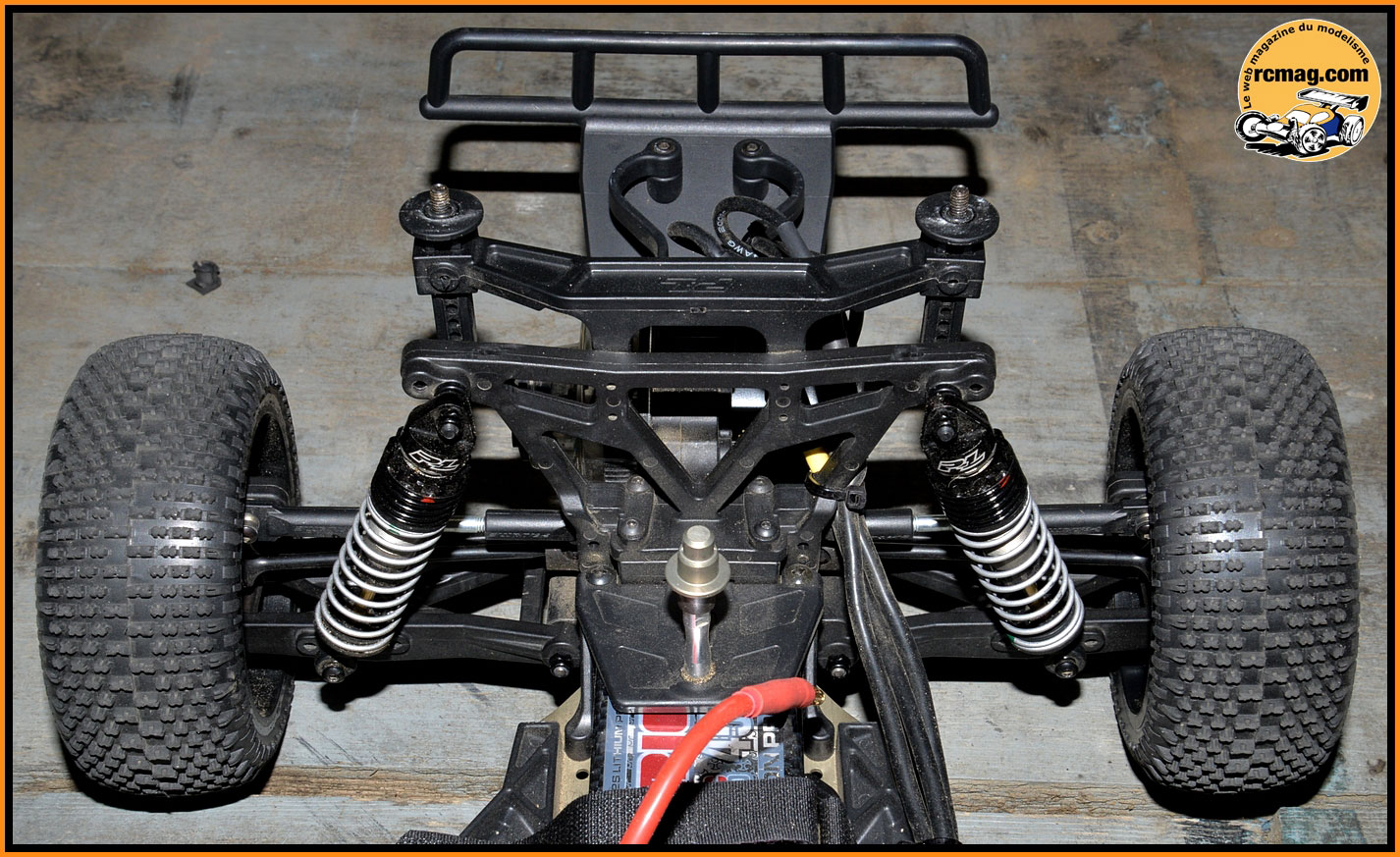

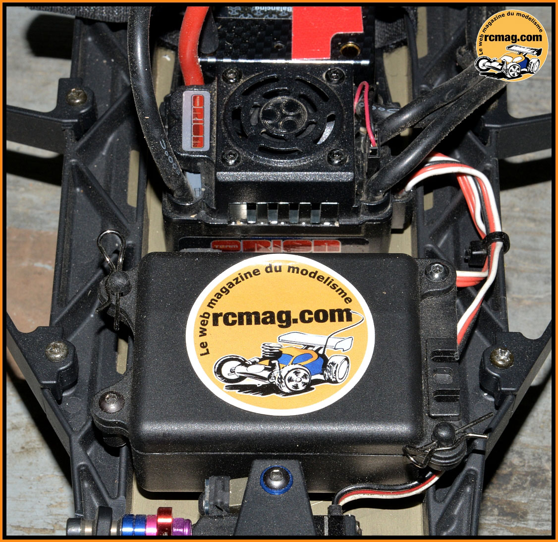

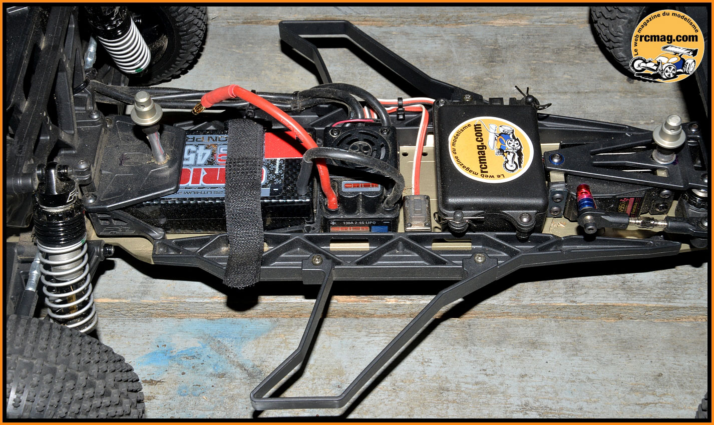

Le Proline Pro-2 d'Eric Ramonéda avec un combo Orion ( ligue 01 )
Les plots souples 6MIK c'est pour fixer la carrosserie de Cobra quand je le passe en version 1/8 4x2 brushless
niveau implantation radio rien n'est vraiment prévu d'origine
je voulais utiliser un gros contrôleur 1/8 étanche, une boite radio pour le récepteur ( origine Losi 1/8 ), donc obligation d'utiliser des shorty. _________________ rcmag.com pour le forum, les photos et vidéos

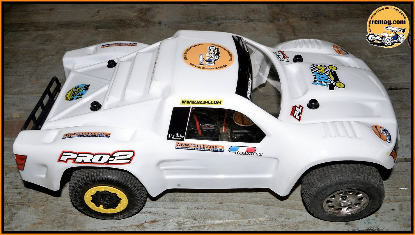

on peut noté les heures de peinture pour la carro

J'peux rien dire pour la carro, j'ai fait la même y a deux semaine  |

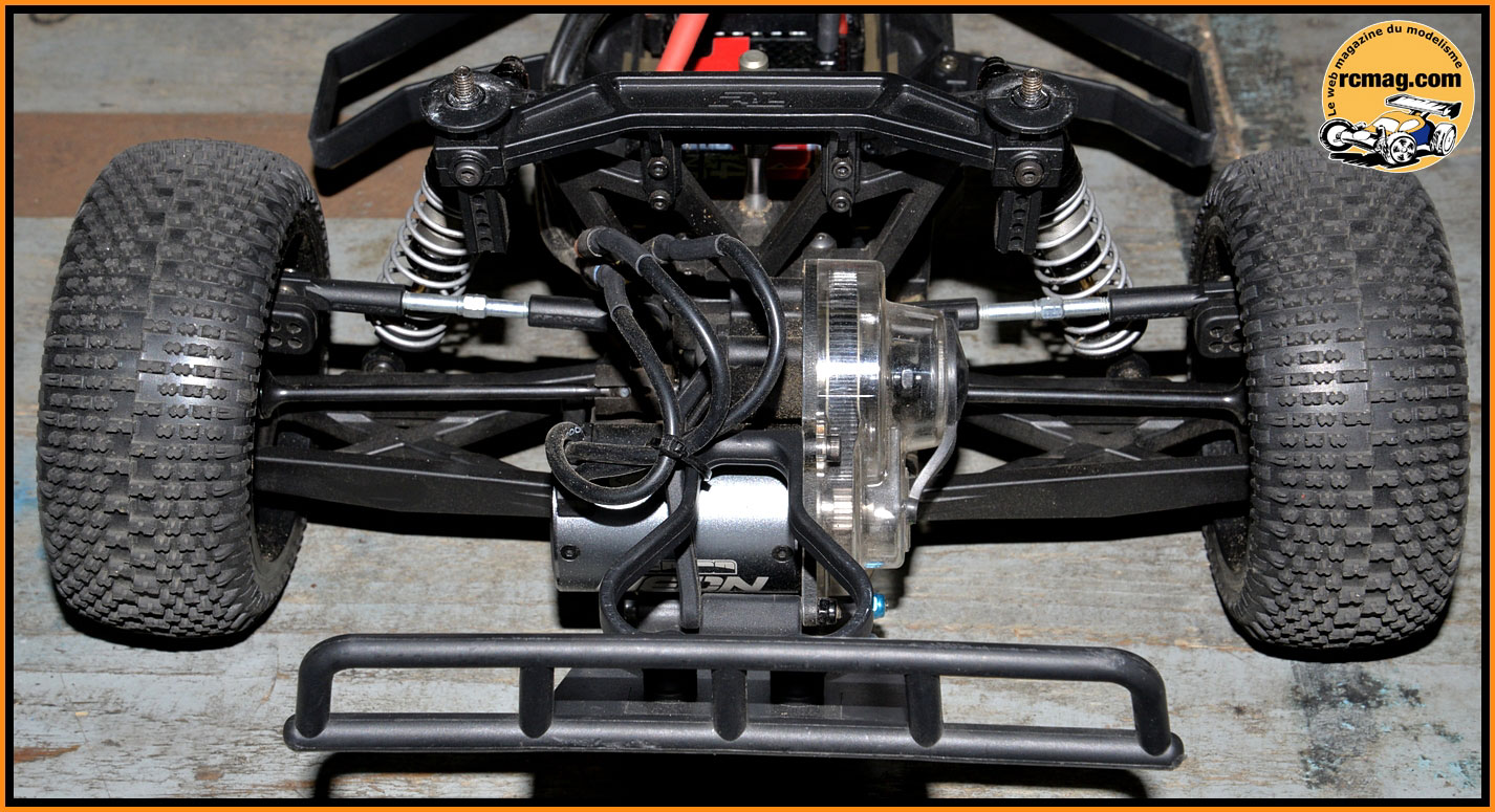

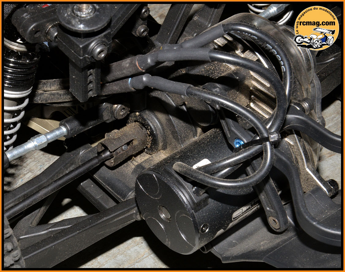

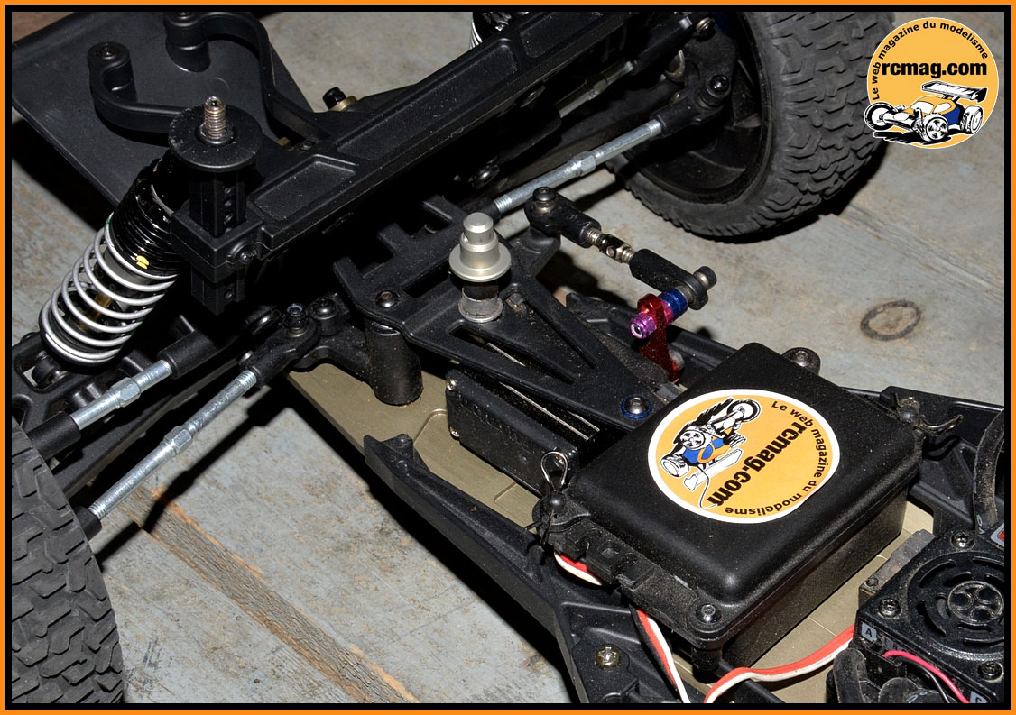

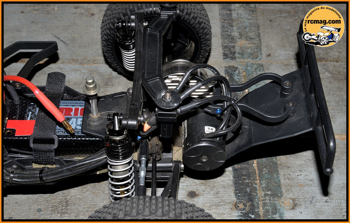

rooo le p.a.f. sur le palonnier de servo... la pignonnerie prend cher...  _________________ Chaque probleme a sa Barbasolution!

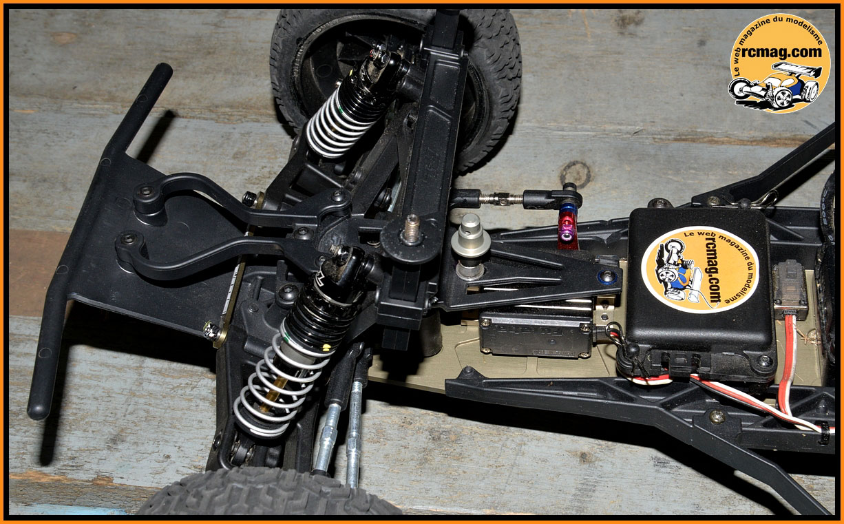

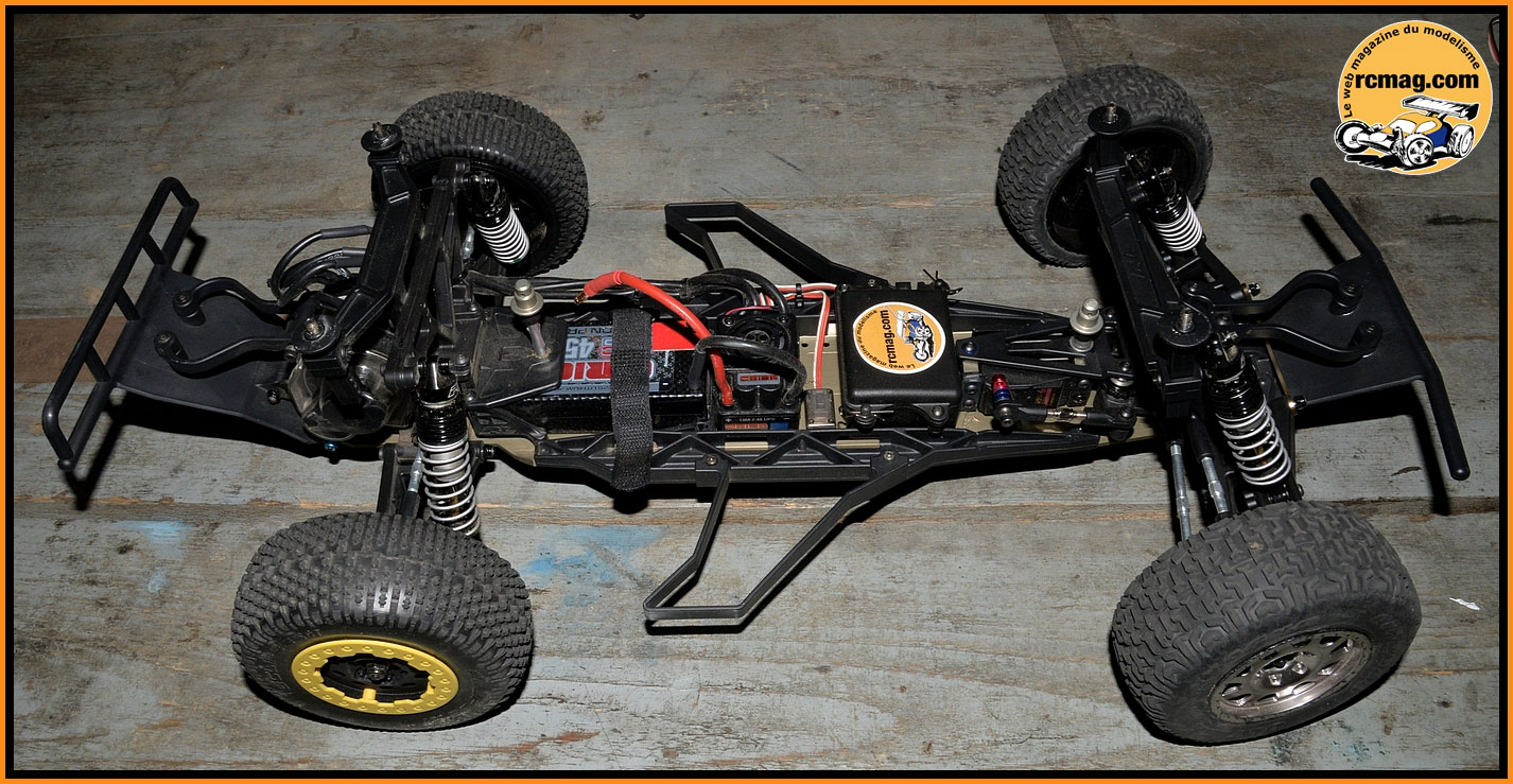

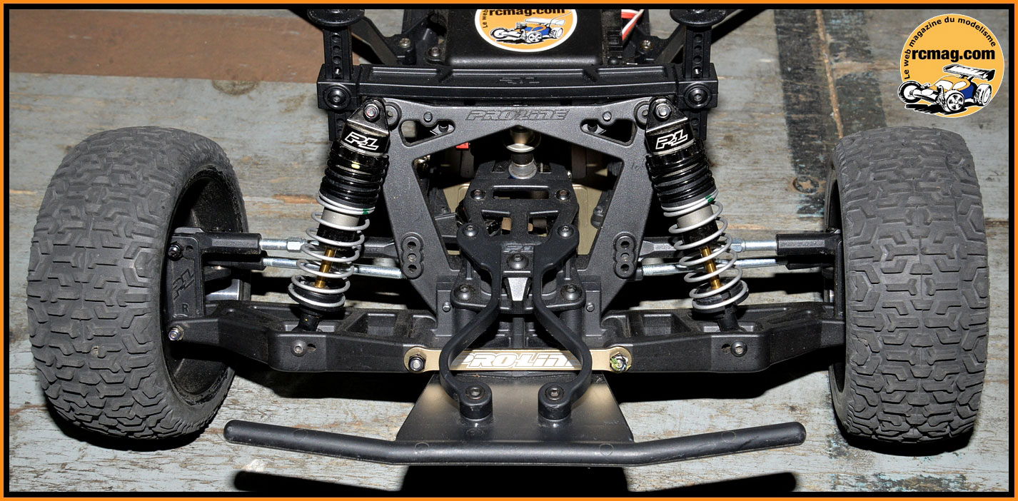

Pour en revenir a ce Pro-2 je l'ai testé a l'arrache lors du RCMBT de Noeux.
Le résultat est pas fameux ( 7eme sur 15 ) mais pas facile d'organiser et de bricoler.
si la voiture marche bien, est simple et tres fiable, j'ai quand même rencontré des problèmes avec la visserie.
je m'y attendais un peu et je l'avais signalé lors du démontage en image de la voiture ( vis trop courte ou pas assez grosse ).
bref j'ai foiré bêtement des qualifs et des finales sur des pertes ou desserrages
pas bien grave, c'est facile a régler
par rapport aux photos j'ai juste remplacé les doubles ressorts par des serpent, ceux du spyder _________________ rcmag.com pour le forum, les photos et vidéos
