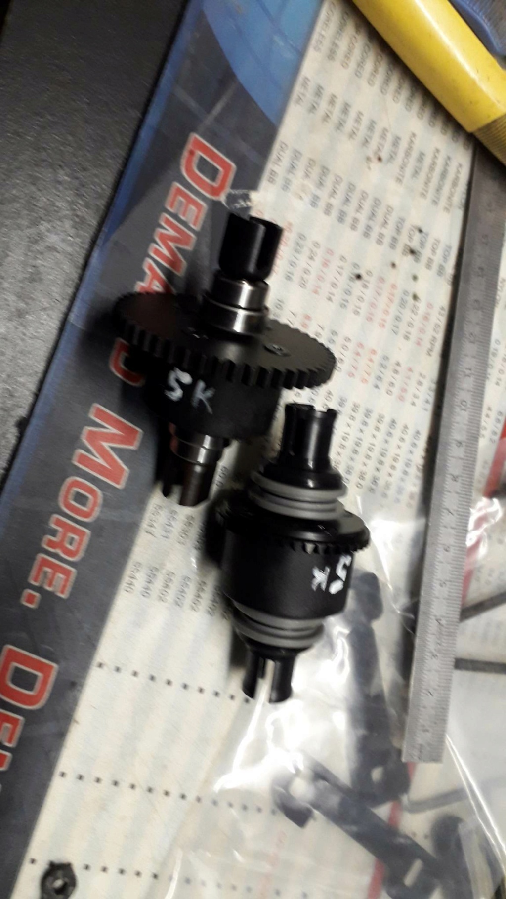

Je viens de recevoir le mien et j'ai commencé son montage....Yes OK!
Il est enfin arrivé sur mon établi...
J'ai démarré aussitôt son assemblage, par les diffs et les amortisseurs.
....A SUIVRE...

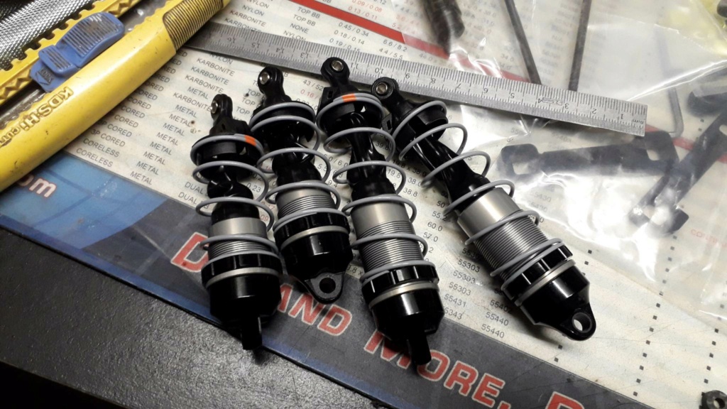

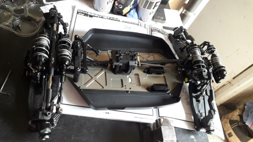

MessagePosté le: 25.06.2023, 22:58:24    Sujet du message: Répondre en citant
J'ai été surpris par la taille des amortos avant. Mais là une fois montés, ils font le job.
Le train AV...
Le train ARR en cours de montage...

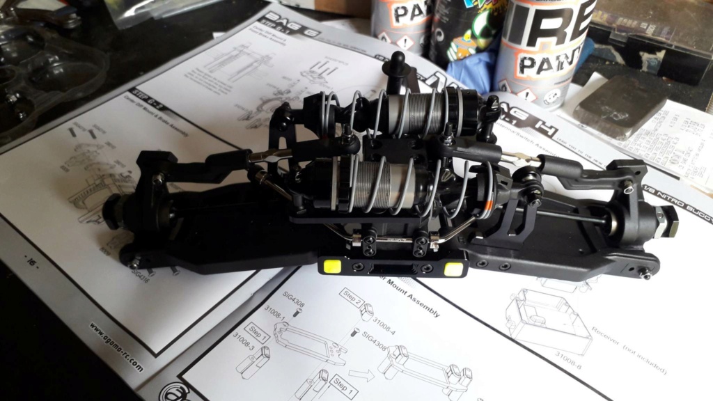

bullit_109
Inscrit le: 27/05/2005
Messages: 1818
MessagePosté le: 25.06.2023, 23:19:34    Sujet du message: Répondre en citant
Quelques erreurs sur la notice de montage...
Erreur sur les vis BTR qui tiennent les amortisseurs coté cellule. Il faut les monter avant de fermer la cellule sur le diff, sinon elles ne passent pas!!!
Erreur sur les mini-cales, que l'on monte sur les axes de triangles ARR. Il est dit de monter 2 cales de 2mm et une de 1mm sur chaque axe. Mais problème, il n'y a dans le kit que 2 cales de 2mm et 4 cales de 1mm!!! Saurait du être le contraire.
à voir s'il y en a d'autre?

Ah oui, costauds effectivement les amortos.
Sur la cellule seule, ça fait vraiment maousse Smile

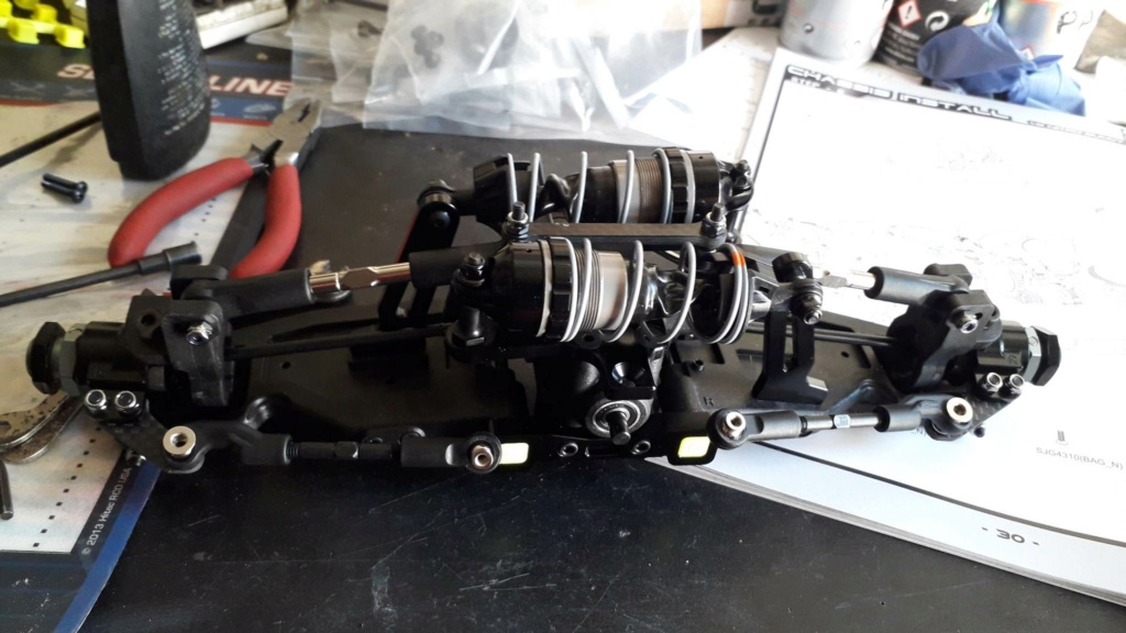

MessagePosté le: 26.06.2023, 20:37:41    Sujet du message: Répondre en citant

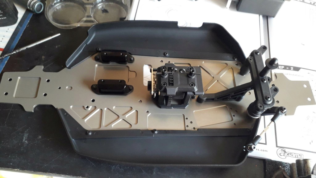

Aujourd'hui j'ai un peu accéléré...
J'ai fini le train ARR, monté le bloc central, la platine.
Montage des sous ensembles sur le châssis, bavettes latérales, cales moteur, renvoi de direction, train AV et ARR et bloc central.
Aucune erreur sur cette partie là de la notice.
