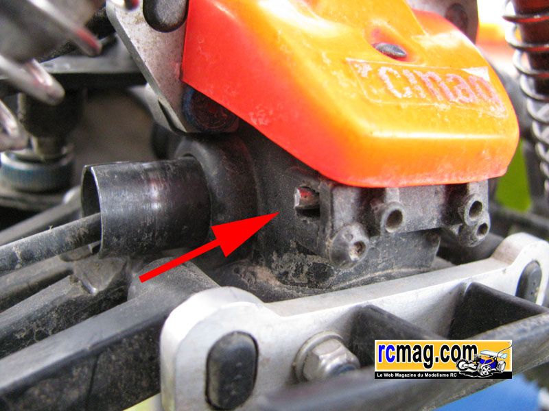

MessagePosté le: 16.05.2023, 10:08:12    Sujet du message: Répondre en citant
j'en ai vu plusieurs des asso avec cette casse là
je sais pas si c'est les axes qui casent, les inserts ....
Thomas
Inscrit le: 19/07/2007
Messages: 1706
MessagePosté le: 16.05.2023, 13:16:05    Sujet du message: Répondre en citant
il a quelques année ça faisait ça aussi sur le mbx6 avec la cale arrière en plastique qui devait se déformer. Mais là avec une cale alu... étonnant.

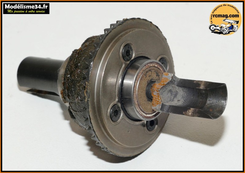

MessagePosté le: 21.06.2023, 11:59:28    Sujet du message: Répondre en citant
Laughing Laughing Laughing
YankeeJere
Inscrit le: 14/08/2022
Messages: 798
Localisation: 38
MessagePosté le: 21.06.2023, 12:32:03    Sujet du message: Répondre en citant
Ah wé, carrément..
J'avais jamais vu ce genre de casse au niveau d'un diff Smile
Messages: 124736
MessagePosté le: 21.06.2023, 12:41:49    Sujet du message: Répondre en citant
Sur les Absima les débattements de suspension sont mal conçus
les cardans tapent dans les sorties de différentiel
YankeeJere
Messages: 798
Localisation: 38
MessagePosté le: 21.06.2023, 12:44:43    Sujet du message: Répondre en citant
Ah ok, c'est bon à savoir Smile
Messages: 5953
MessagePosté le: 21.06.2023, 14:37:09    Sujet du message: Répondre en citant
C'est la cas de beaucoup de marques.
T'as le même genre de problème si tu tapes la roues bien sur le côté et ça peut aussi faire sa fête au reste du diff !
