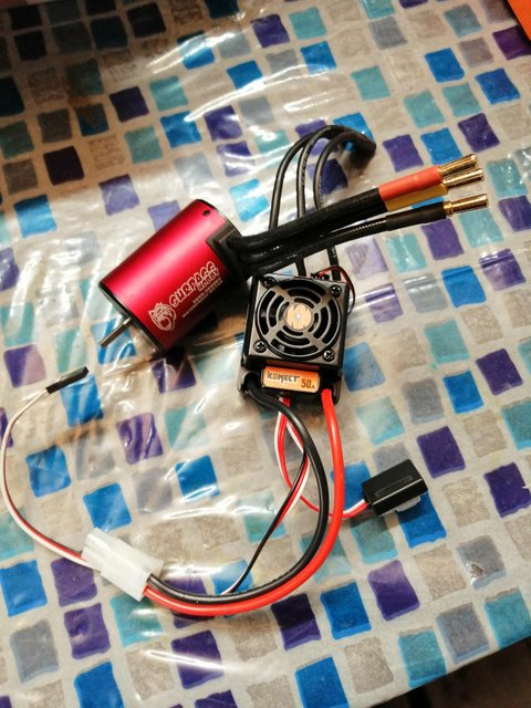

MessagePosté le: 16.04.2021, 16:11:58    Sujet du message: Répondre en citant
Voici le nouveau combo brushless, en attente du nouveau pignon
