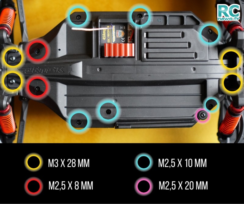

Implantation des différentes vis sur le capot du châssis du STX/DTX

Merci,
Je preciserais, ne pas trop serez les 2 rouges, autrement, le servo ne peut plus faire tourner les roues !

Bonjour à tous, je ne savais pas où aborder un sujet lié aux vis du carter. Je ne suis pas très bien équipé et j'ai abîmé les 2 vis M2,5*10 avant gauche avec une BTR de piètre qualité. Y a-t-il une astuce pour parvenir à les sortie proprement ? Merci pour votre aide !

cela va pas etre simple car c'est au fond d'un "puit"
le mieux c'est de faire sauter la tete pour pouvoir démonter la partie supérieur du chassis
Ensuite ce sera normalement facile de démonter ce qu'il reste des vis avec une pince plate
pour faire sauter la tete, faut etre précis, un foret de 3mm devrait faire l'affaire

Bonjour, merci pour votre réponse, ça confirme ce que j'avais en tête à savoir de la précision à la perceuse et des nouvelles vis Smile

Ah ben c'est bien moi ça
j'ai changé aujourd'hui la couronne du Funtek STX de mon gamin mais erreur de ma part, j'avais commencé à le démonter il y a 1 semaine, et j'ai galéré pour me rappeler à quel endroit allait chaque vis
Merci pour ce post utile Smile
C'est vrai que la vue éclatée fournie avec la notice ne parle pas des vis, sauf erreur de ma part Wink
