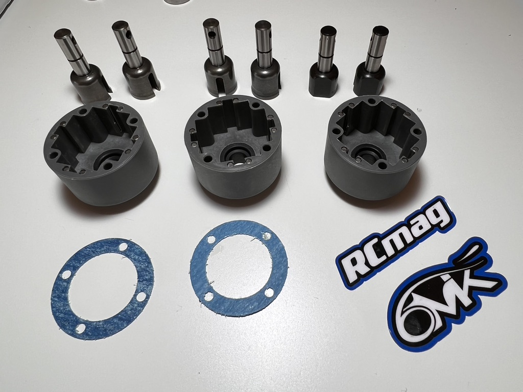

On attaque par les différentiels.
Couronne de 47. Couple en 13/43.
Attention, il n'y a pas d'huile dans le kit.
Perso, pour les roulements de diff, j'utilise du teflon. ( Et une graisse pour les roulements de roues)
Les pignons et satellites sont irréprochables. Si pour certaines marques, il est conseillé d'améliorer l'état de surface, ici, on voit bien que le moulage est de très bonne facture.
Sur cette version performance, nous avons des corps renforcés gros volume.
Chaque diff est équipé de 4 roulements.

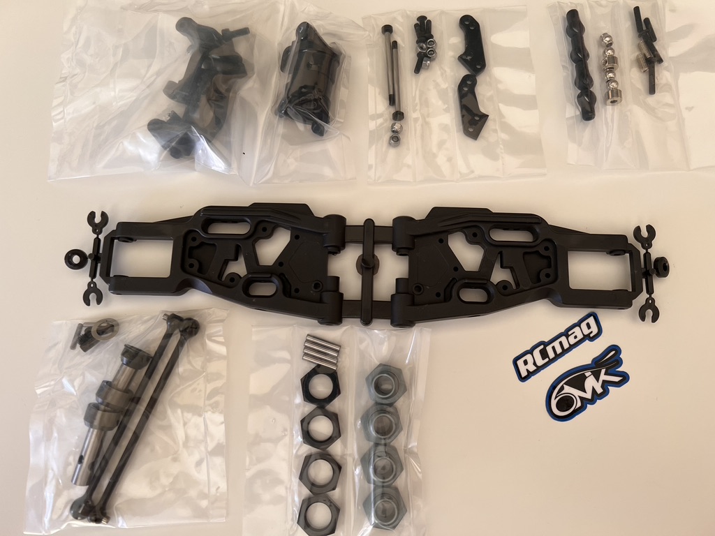

Ensuite, le montage du train av.
On peut remarquer que les sachets sont compartimentés.
Les triangles av sont des softs.
Première petite fausse note, peut-être à cause de la souplesse du triangle, il y a un petit défaut d'alignement des passages d'axes de triangles. On doit percer le triangle. Après avoir testé 4.2mm. Les triangles n'étaient toujours pas libres. Donc je suis passé à 4.5mm du côté de la vis du droop.
Dans cette version, les étriers sont en alu.

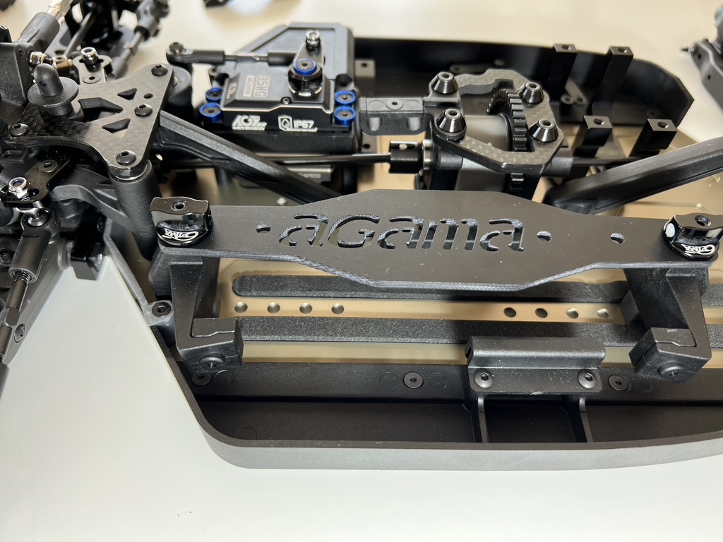

Pour le train Ar.
Nous avons des fusées plastiques. Des triangles medium. Je n'ai pas eu à les percer. Ils sont suffisamment libres.
On peut voir sur la photo le support moteur. Les Hobbywing montent très bien!
Sous le châssis, on constate qu'il est plié à chaque extrémité.
Les triangles peuvent être renforcé par des plaques.
Le support. de lipo est l'équivalent de HB, losi...
Le montage/passage du servo est facile.
Attention, en fonction du réglage de l'ouverture des roues et du montage du servo, vous aurez peut-être besoin de meuler le renvoi de sauve servo sur environ 1mm au niveau du contact avec le servo. Sinon, vous n'aurez pas le même angle de braquage.

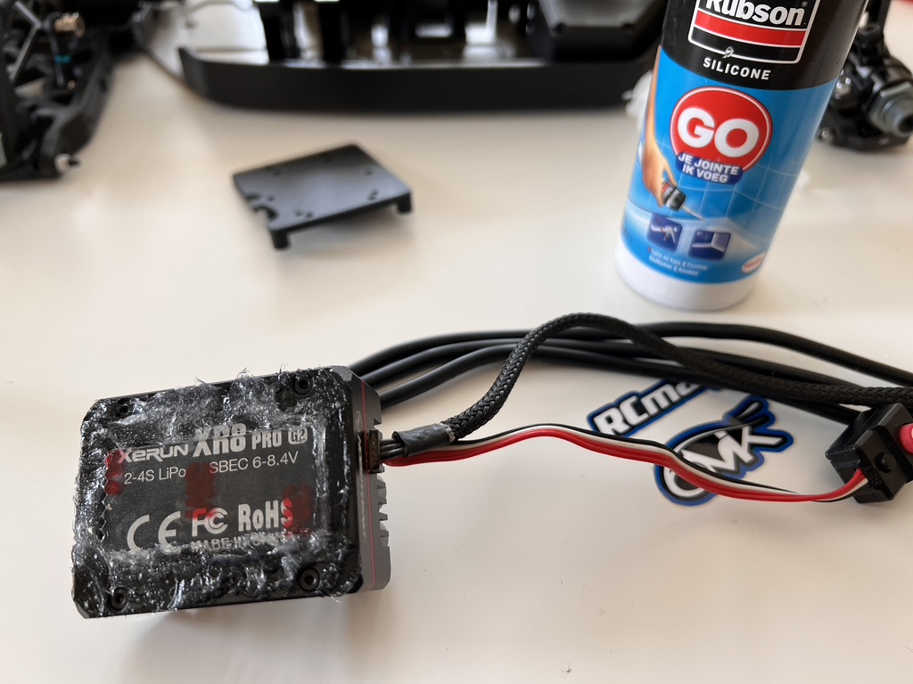

Montage d'un Hobbywing G2
J'ai pour habitude de mettre du double face au centre et du silicon sur les cotés pour empêcher la poussière de s'engouffrer en dessous et décoller le variateur.

merci pour ce sujet OK!
Je découvre les 4 roulements sur les diff... comment ça marche?

Messages: 5883
MessagePosté le: 20.02.2022, 15:04:58    Sujet du message: Répondre en citant
Mr. Green
Bizarerie je trouve.
Alors on va dire que je râle après tous les nouveaux concepts mais aligner 4 roulements sur un même axe unique c'est pas top : faut vraiment des pièces usinées au poil de Q près Idea
Mais je confirme que ça fonctionne très bien sur les pédales cnc de mon VTT Mr. Green

En fait 2 roulements (les plus petit ) porte les noix de cardan et les 2 plus gros porte les diffs comme sur les autres buggy.
Ça évite la prise de jeu des noix sur le corp de diff et amélioré leur guidage
Pas bête mais des paliers plus épais quand même parce que là :
y'a vraiment pas large niveau portée.

Vous n'avez pas 2 roulements sur un même axe. Un sur le corps, un autre sur la noix.
Messages: 5883
MessagePosté le: 20.02.2022, 22:31:19    Sujet du message: Répondre en citant
Bon ; corps et couronne sont quand même solidaire.
Mais on peut quand même prendre en compte le subtil jeu des noix au niveau des sorties.

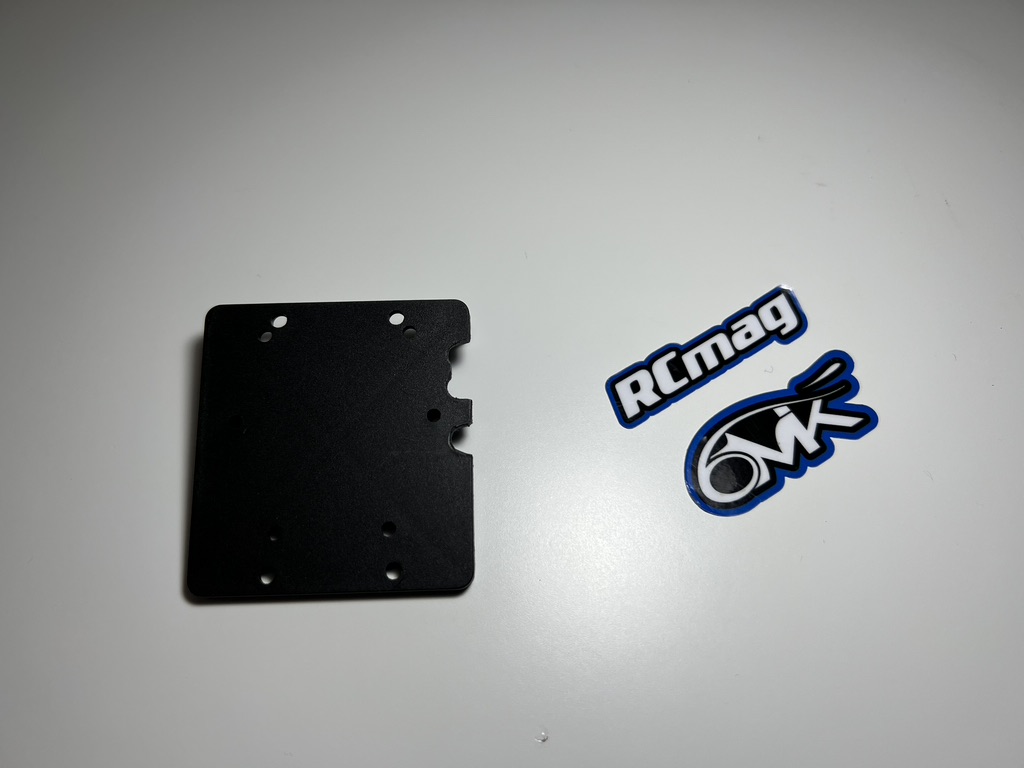

Bonjour aux utilisateurs de ce châssis a319e,
Avez-vous une astuce pour pouvoir installer un moteur de 40mm de diamètre ?
Ça été la mauvaise surprise à sa réception 😅
Merci !
https://www.rcmag.com/modules.php?name=Forums&file=viewtopic&t=74335
Messages: 5883
MessagePosté le: 11.11.2022, 10:06:23    Sujet du message: Répondre en citant
Merci !
Pourquoi ?
Ton "40" flotte dedans ?
Visiblement, tu peux y mettre un moulin en Ø42 :
Dans le kit il y a normalement les espèces d'étriers/mâchoires pour fixer le moteur au châssis réf.6100 (donc pour moteur en 42 ?) et je trouve pas de pièce option.
Mais vu la pièce, tu bidouilles 2 cales de 2mm d'épaisseur (acier / alu / ce que tu trouves qui conduit la chaleur) une dessous, une sur un des côté et tu sers le tout.
Code:
genre un truc comme ça pour pas que ça fiche le camp :
>La notice< pour ceux qui chercheraient mais y'a pas la liste des pièces détachées ; mauvais point.
