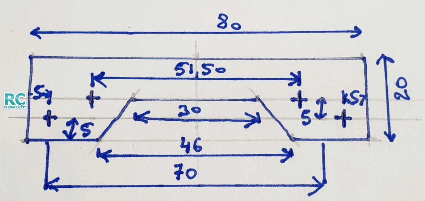

salut Eric ta réussie a faire un plan pour les support amortisseur ? MERCI
Messages: 130655
MessagePosté le: 11.10.2021, 13:26:14    Sujet du message: Répondre en citant
faut que je le fasse mais suis pas chez moi jusqu'a vendredi
laro
Inscrit le: 18/01/2010
Messages: 1316
MessagePosté le: 11.10.2021, 15:03:16    Sujet du message: Répondre en citant

La problématique concernant le débattement est-elle la même sur le châssis du Torch 4S 2.1?
Si oui, connaissez-vous des amortisseurs plus longs en 4mm qui pourraient solutionner ce problème sans passer obligatoirement par le système de platine et découpage ?
Merci👍
Messages: 130655
MessagePosté le: 11.10.2021, 16:52:16    Sujet du message: Répondre en citant
sur les derniers cela ne va pas vraiment résoudre le probleme
c'est pas une histoire de longueur des amortisseurs mais d'ancrage et de chassis trop large
Messages: 7299
MessagePosté le: 11.10.2021, 17:40:16    Sujet du message: Répondre en citant
C'est pourtant la solution la plus simple et économique.
A faire dans une plaque de carbone pour se faire plaisir Mr. Green
En plus les amortisseurs sont mieux placés (bien perpendiculaires par rapport aux triangles et la tourelle).

Messages: 7299
MessagePosté le: 11.10.2021, 21:03:25    Sujet du message: Répondre en citant
Un petit 4mm devrait le faire.
Sachant que la plaque d'epoxy d'@Tractoricou fait 4mm.
Fait d'abords un proto genre en fond de meuble suédois pour ajuster le ou les futurs emplacements de fixation des ammortos.

Le plan pour le support

bonjour à tous je viens de faire la modif sur absima Torch 8 cm sous châssis je n'ai pas fait pareil Éric car je n'ai pas de plaque époxy pour faire le support amortisseur ni de plaque alu donc j'ai commandé des amortisseurs plus longs et le résultat est top les amortisseurs je les et payer 59 euros les 4 OK!

En trouver avec des fixations du 4mm c'est pas facile
