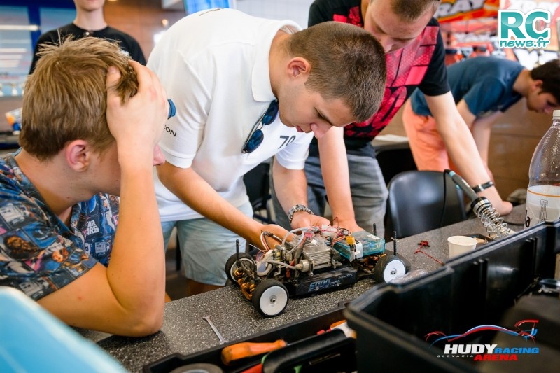

T4 XRAY à moteur à hydrogène !!
MessagePosté le: 24.06.2019, 15:23:52    Sujet du message: T4 XRAY à moteur à hydrogène !! Répondre en citant
Source Team XRAY

Il s’agit d’une pile à combustible ou de l’utilisation directe du combustible ?

ils ont donné des infos sur le poids, l'autonomie ?

On a participé avec mon entreprise, la pile à combustible est une sorte de "range extender" de la batterie de base, elle est alimentée par de l'hydrogène et fournit environ 50W en continu, cette énergie est "stockée" dans la batterie du modèle et elle est ensuite utilisée comme sur une voiture normale.
En partant avec une batterie de 5300mAh chargée et en alimentant régulièrement la pile en hydrogène, on a tenu 3 heures de course, avec une conduite super eco, le but de ce genre de challenge n'étant la performance pure comme on la connait sur nos courses, mais vraiment l'économie et l'endurance.
