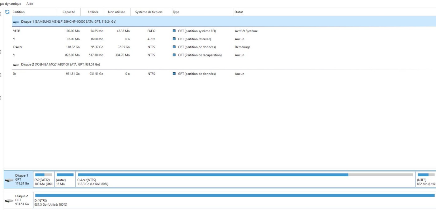

Messages: 124717
MessagePosté le: 25.04.2022, 13:39:48    Sujet du message: Répondre en citant
avec mini tool
c'est un seul disque
Messages: 124717
MessagePosté le: 25.04.2022, 13:42:38    Sujet du message: Répondre en citant
c'est étrange, y'a indiqué un disque samsung et un toshiba Surprised

MessagePosté le: 25.04.2022, 13:46:10    Sujet du message: Répondre en citant
Donc 2 disques distincts Smile
Par contre, ton disque semble rempli à raz bord, ce qui est étrange...
Si tu sélectionnes la ligne "D:", et que tu cliques dessus avec le bouton droit de la souris sur la ligne Explorer, tu obtiens qq chose de visible ? ou ca plante ?

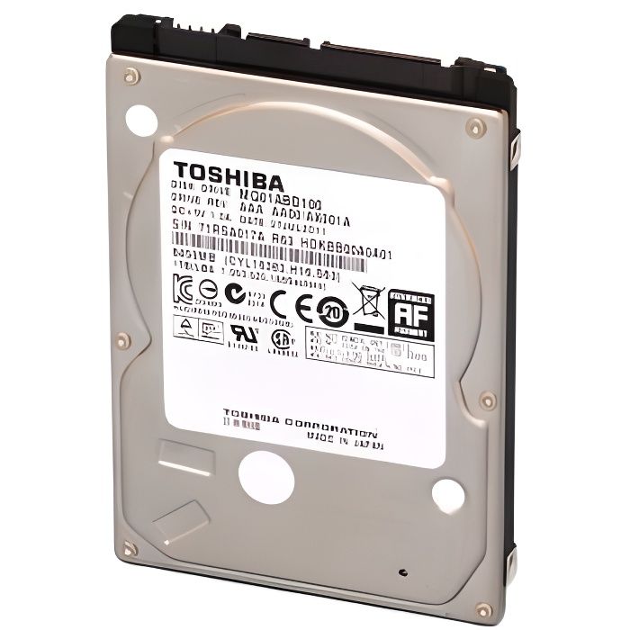

Messages: 5940
MessagePosté le: 25.04.2022, 14:01:39    Sujet du message: Répondre en citant
Ca à la rigueur c'est pas choquant.
Y'a un premier disque pour le "système" et le second pour le stockage.
• Par contre le samsung c'est un SSD M.2 de 128 Go vu la réf. et ressemble à
• Le Toshiba c'est bien un méca de 1To ...

cela plante
y'aurait donc un disque mécanique et un ssd ? pourtant il est vieux mon pc ( un acer aspire vn7 792G 78cc )
2015 je crois
Messages: 124717
MessagePosté le: 25.04.2022, 14:07:45    Sujet du message: Répondre en citant
j'ai démonté le toshiba
donc cela veut dire que si je démonte le disque mécanique, l'ordi va fonctionner ?
Messages: 5940
MessagePosté le: 25.04.2022, 14:08:06    Sujet du message: Répondre en citant
C'est ce qui est écrit sur ta capture d'écran (faite depuis le portable donc ?)
Et oui ...
Acer Aspire V Nitro VN7-792G-78CC Black Edition
INTEL CORE I7-6700HQ 8 GO SSD 128 GO + HDD 1 TO 17.3" LED FULL HD NVIDIA GEFORCE GTX 960M WI-FI AC/BLUETOOTH WEBCAM WINDOWS 10 FAMILLE 64 BITS
Messages: 5940
MessagePosté le: 25.04.2022, 14:09:24    Sujet du message: Répondre en citant
Si le système semble bien être sur le "samsung", oui normalement ça démarre sans problème.
Tu peux toujours mettre le "toshiba" en disque externe sur ton portable pour voir ensuite.
