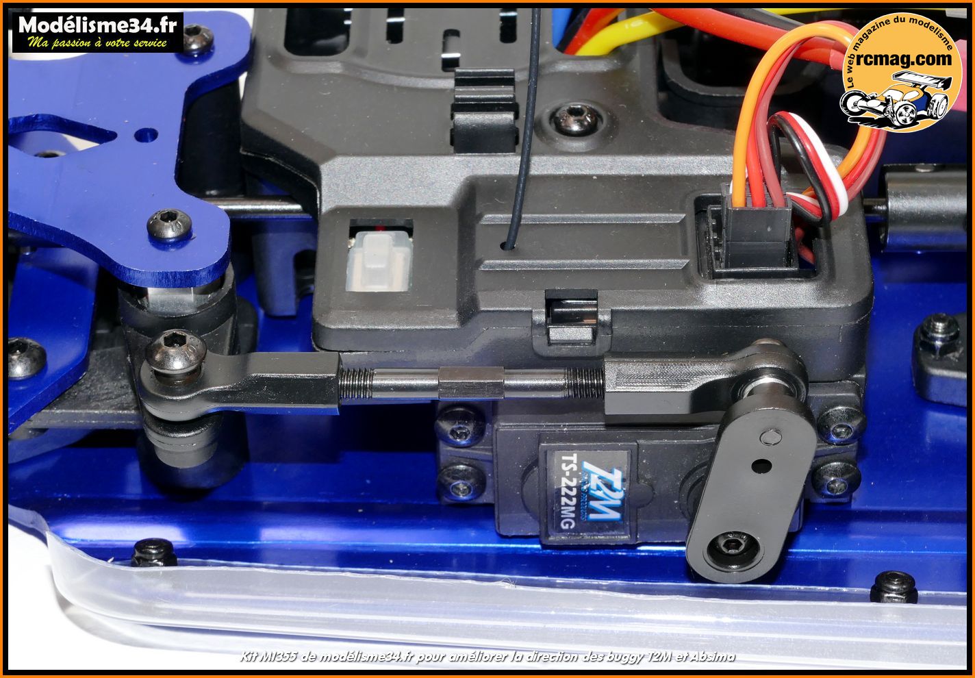

Je vais vous proposer une amélioration du système de direction pour les voitures T2M type XT-S, Rush .... et pour les 1/8 de chez Absima.
Le but étant de faciliter l'entretien ( démontage et remontage bien plus rapide ), de rendre son fonctionnement plus libre et de le fiabiliser.
Le kit M1355 commercialisé par modélisme34.fr. A noter que depuis cette photo, une rondelle de 4mm a été rajoutée au kit.
https://modelisme34.fr/index.php?route=product/product&product_id=4433 _________________ rcmag.com pour le forum, les photos et vidéos

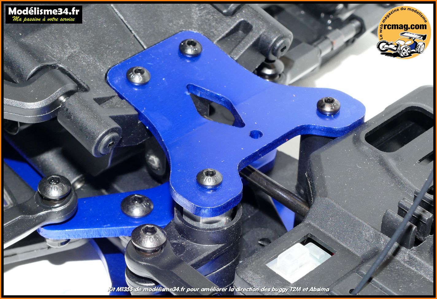

Le montage d'origine sur un XT-S mais c'est identique sur le Rush et les Absima.
Comme sur de nombreuses voitures RTR, en cas de démontage de la platine supérieur, on peut se retrouver en difficulté les vis étant montées au frein filet.
De plus au remontage, c'est assez risqué de ne pas réutiliser ce frein filet qui automatiquement reposera problème lors du prochain entretien.
De plus comme on va le voir, des utilisateurs peuvent se retrouver avec une direction dure ou même bloquée si on n'assure pas le réglage du sauve servo. _________________ rcmag.com pour le forum, les photos et vidéos

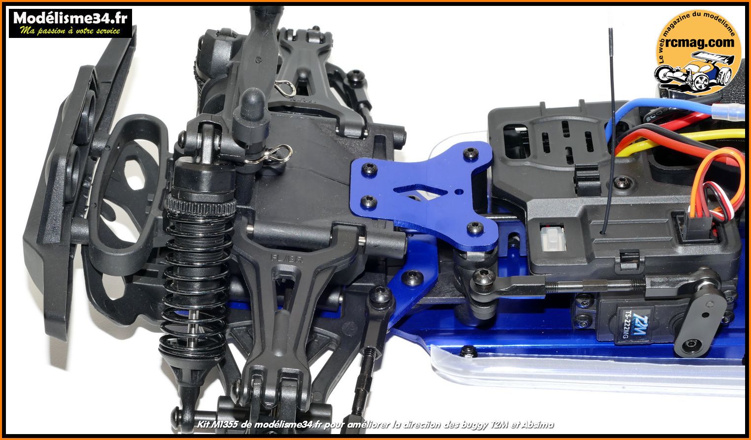

Voilà ce qui peut arriver avec le montage d'origine, se retrouver avec un axe de direction bloqué sur le châssis ou là platine. _________________ rcmag.com pour le forum, les photos et vidéos

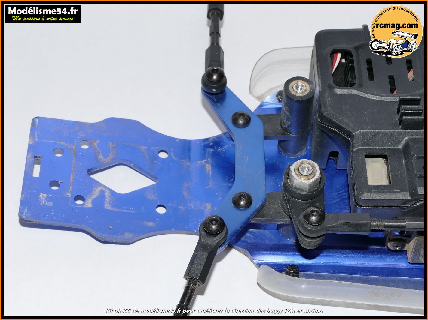

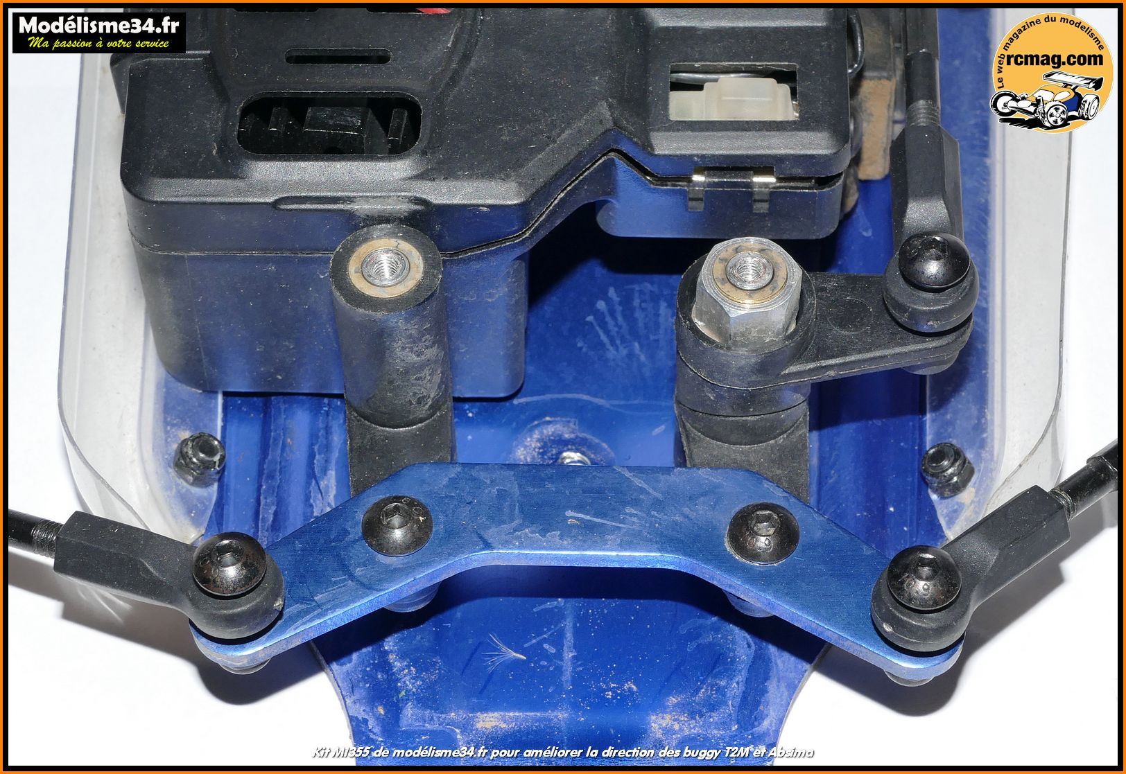

Pour accéder plus facilement à la direction, il est préférable de démonter le train avant.
Comme on peut le voir, la commande de direction est sur bagues en alliage de cuivre.
Et on peut voir aussi le système de réglage du sauve servo que l'on va préparer par la suite. _________________ rcmag.com pour le forum, les photos et vidéos
