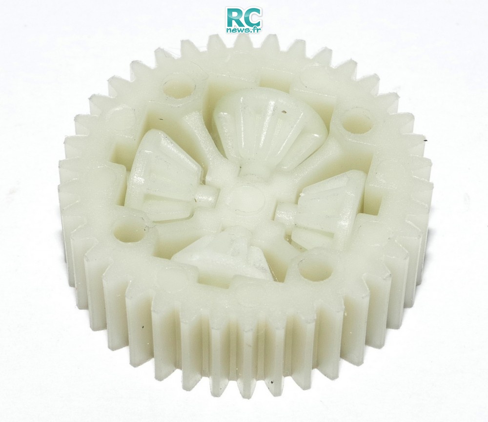

hier changement des satellites du differentiel, quand ça a fait du bruit j'ai de suite pensé a la couronne, mais en fait non, j'ai demonté tout le train arriérepour remplacer les satellites, j'espere qu'ils vont durer. j'ai pas compter exactement mais je dirai entre et packs.

Salut bon les satellites sont encore bouffés... Je me demande si en bloquant le diff ça serait pas plus simple, frustrant pour un enfant de pas pouvoir jouer tranquillement.
Je sais pas si le comportement serait trop changé ou si je dois re-changer les satellites au risque de les bouffer très vite...
Messages: 130715
MessagePosté le: 28.08.2021, 22:36:54    Sujet du message: Répondre en citant
c'est étrange car ils semblent balaises d'origine
vais regarder cela
Messages: 130715
MessagePosté le: 28.08.2021, 22:40:05    Sujet du message: Répondre en citant
Me rappelais plus que c'était des satellites en plastique, comme sur beaucoup de Tamiya
Messages: 130715
MessagePosté le: 28.08.2021, 22:41:35    Sujet du message: Répondre en citant
faut vérifier le calage derriere les planétaires
sur le miens d'un coté une rondelle, de l'autre 2

Oui c'est bien ça avec les petits satellite en plastique j'ai commencé à regarder si on pouvait trouver un différentiel un petit peu plus solide ou avec au moins des satellites en métaux mais ça me paraît bien compliqué à trouver.
Tu as la pochette T4948/12 chez toi ou pas?
Messages: 130715
MessagePosté le: 29.08.2021, 10:30:30    Sujet du message: Répondre en citant
je regarde
Messages: 130715
MessagePosté le: 29.08.2021, 10:36:47    Sujet du message: Répondre en citant
oui j'en avais pris une d'avance pour moi OK!
