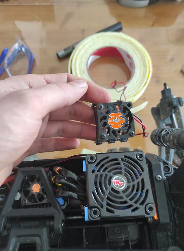

Yep, je profite de ce thread bien avancé pour faire part de mon retour après un premier run en 3S !
l'engin est clairement mal équilibré, punch de malade presque pas de grip il ce vautre sur les appuis et on passe beaucoup de temps à le remettre sur les 4 fers en résulte une casse du support de fusée + la fusée avant droite
Le combo NOOB + équilibrage dégueulasse + 3S = Shocked Mad
à noter que je le roule d'origine depuis le début. J'ai changé la couronne principale par celle en alu, monté le palonnier Alu et un servo étanche 21 kilos et c'est marre !
Partant de là et suivant rigoureusement les instruction de maître Tractoricou Laughing
Il me reste à :
_graisser les différentiels proprement
_Adapter l'huile des amortisseurs et modifier leur fixation
_soulager le sauve servo trop sérré
_Apprendre à rouler avec un véhicule RC.
Rapport au débat amortisseur, j'ai pu malgré ma faible expérience constater le manque de maintien des amortisseurs ça plonge au freinage et ça ce vautre quand ça sous-vire. (ça part en tonneaux)
1° Est-ce que les pneus relativement raid entre en compte dans ce cas de figure?
2° Quelle est selon vous et votre expérience, la meilleur combinaison ressort/huile adapter à un roulage 2/3S aujourd'hui ?
Merci d'avance pour votre retour.
Des nouvelles de la carrosserie renforcé ? Mr. Green
CHATON444
Inscrit le: 02/02/2022
Messages: 8
MessagePosté le: 21.02.2022, 11:47:45    Sujet du message: Répondre en citant
pour les ventilateurs, si vous voulez du balaise faut prendre des hautes vitesses. Mais vu l'utilisation des Rogue, pas sure qu'ils résistent aussi
https://modelisme34.fr/index.php?route=product/category&path=123_298
Quelques exemples, faut prendre soit des optima / 6mik ou des Konect hautes vitesses
Apres gaffe aux prises qui peuvent etre differentes

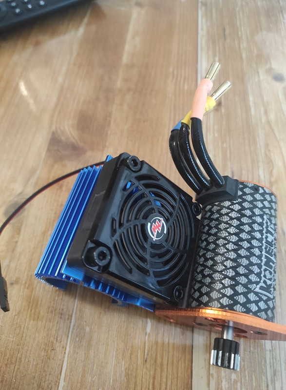

En démontant le moteur pour changer la couronne j'en ai profiter pour remplacé le petit ventilo tout éclaté 1 pale sur 7 restante...
https://i.postimg.cc/8PvW88w1/ventilateur.jpg
J'ai du jouer du dremel pour libérer de l’espace au niveau de la noix du dif central + passage de câble.. c'est peut-être un peu overkill en tout cas ça rend super bien Razz
https://i.postimg.cc/Hnzxwggg/2-ventilo.jpg
https://i.postimg.cc/jjyJDBLs/passage-noix.jpg
