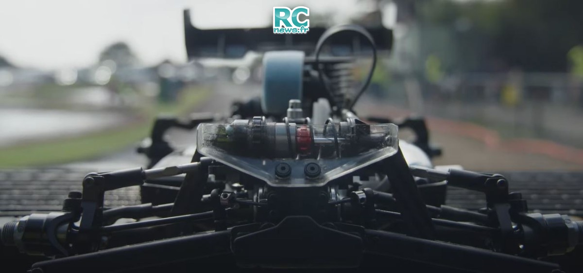

Pour l'avoir vu sans sa carrosserie, me reste un petit doute sur le système de suspension. La fixation des amortisseurs coté cellule par exemple

Pas de barre anti-roulis ?
Messages: 5940
MessagePosté le: 16.02.2022, 16:12:41    Sujet du message: Répondre en citant
Ca fait un peu style à cantilever la suspension (comme sur un E-Revo 2 par exemple mais fait différemment).
La double rondelle reliée de fixation carbone sur l'aileron, je pique l'idée Mr. Green
Messages: 124717
MessagePosté le: 16.02.2022, 16:33:21    Sujet du message: Répondre en citant
la barre y'en a moins besoin avec ce type de suspension mais du coups, c'est plus réglable Shocked
Messages: 124717
MessagePosté le: 16.02.2022, 16:34:15    Sujet du message: Répondre en citant
mais on en voit une au moins a l'arriere

C'est chouette mais je trouve ça pas terrible pour la tige d'amortisseur qui en plus visiblement "travaille" en torsion (et forcement le piston aussi) en plus d'entrer/sortir dans le corps.
Mais vu que plus court d'un amorto disons classique (ancré tourelle / triangle), cet effort est négligeable ?

c'est ce point qui m'intrigue un peu, pas tres mécanique
mais c'est simple a rectifier
Messages: 6758
MessagePosté le: 16.02.2022, 18:04:11    Sujet du message: Répondre en citant
Bonsoir,
Bien, je regarde les photos et ne suis pas non plus convaincue par la liaison entre les amortisseurs et la cellule. Cette fixation verticale même sur rotule n'est pas mécanique et limite forcément le débatement en créant des efforts sur l'axe de piston, la chape voir la tête d'amortisseurs et ou la cellule.
Une fixation de la tête sur un plan horizontal avec une pièce soit intégrées à la cellule, soit fixée sur cette dernière entraînera moins d'efforts et permettra d'avoir des débattements supérieur sans cisaillement et risque d'arracher quelque chose.
Du coup je suis un peu déçu. Cela dit la voiture semble bien fonctionner ainsi, mais je trouve dommage de ne pas faire plus mécanique.

MessagePosté le: 16.02.2022, 18:29:00    Sujet du message: Répondre en citant
un U a la place de de la pièce vertical cote tète règlerait le problème sans compliquer trop le châssis

MessagePosté le: 16.02.2022, 18:50:34    Sujet du message: Répondre en citant
Perso, j'avoue que j'ai du mal a comprendre ce choix particulier d'implantation.
Je ne vois pas trop ou est le gain potentiel...
Messages: 124717
MessagePosté le: 16.02.2022, 19:33:26    Sujet du message: Répondre en citant
déjà pour pas faire comme les autres car c'est trop triste le plateau actuel sans innovation, sans originalité ...
cela doit un peu rabaisser les masses, avoir une meilleur aéro, combattre le roulis ...
et ce type cette implantation a quand meme fait ses preuves avec de nombreux titres ( champion du monde, Europe ..... ).
Salut,
J’avoue ne pas avoir compris Question
Prenons x y et z comme repère avec x l’axe de la tige. Pour qu’il y ai torsion il faut que la tige soit « verrouillée », mais là elle peut effectuer une rotation autour de x sans problème, donc pas de torsion. A moins que vous parliez de torsion selon un autre axe ???

Hum, disons qu'en remontant, la piece qui relie le triangle a l'ammorto va pousser la chape vers le haut, donc "plier" vers le haut la tige qui est a l'horizontal.
Je schématise un amorto couché comme sur la photo :
Code:
va donner  @
Beau hein Mr. Green
Oui le corps n'est pas fixe mais c'est l'idée en gros.
Code:
va donner  @
Beau hein Mr. Green
Une tige d'amortisseur ne peut pas travailler en "torsion", puisqu'elle et le piston ont la liberté de tourner selon l'axe de révolution du corps de l'amortisseur (Soit le x de Paulduss).
Par contre et dans le cas présent, elle risque de travailler en "flexion" dans un plan vertical, si la liberté de mouvement au niveau de la fixation de la chappe du bouchon d'amortisseur est insuffisante.
Cela dit ça me surprendrait que le concepteur se soit loupé, ça serait trop grossier.
