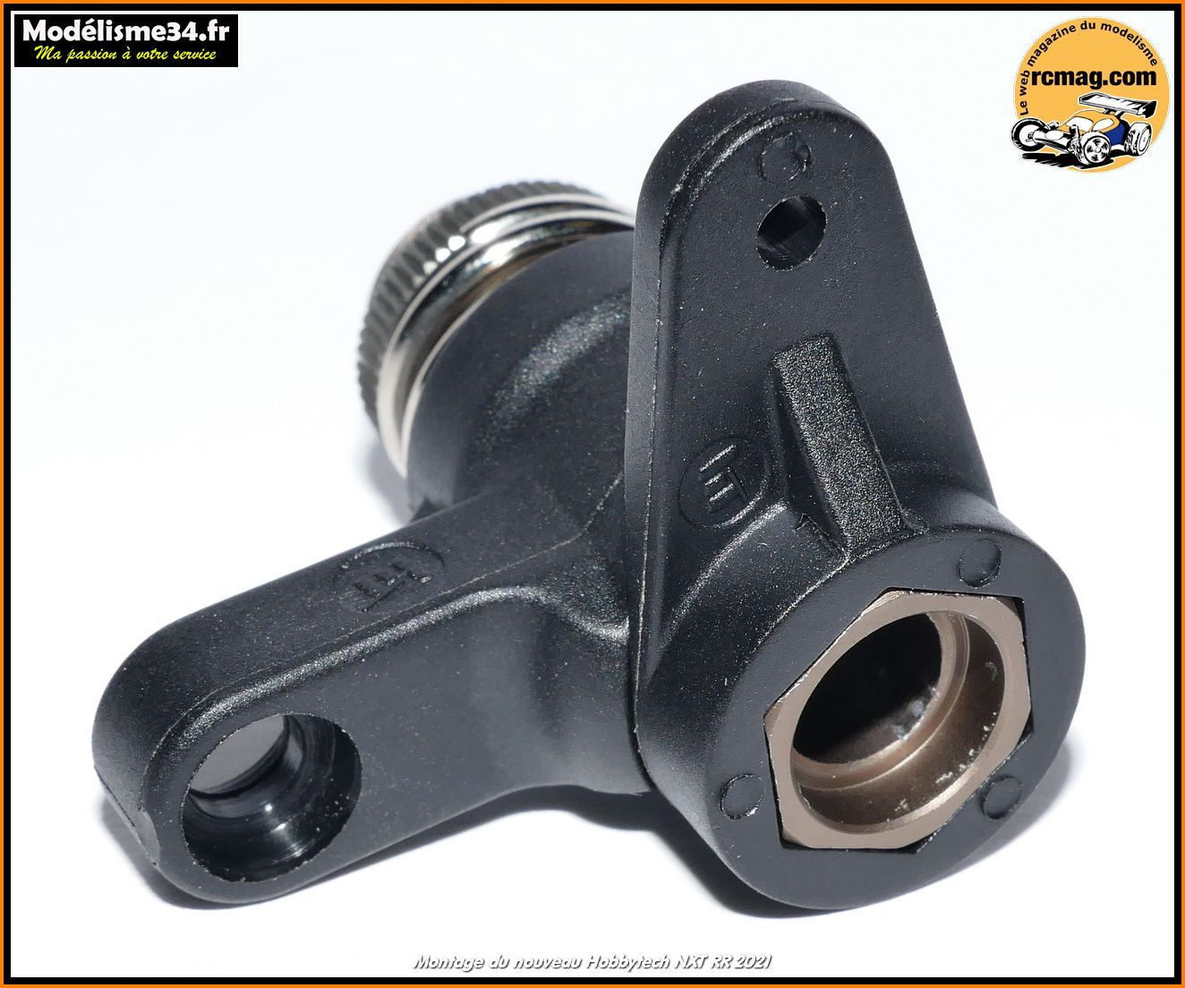

Mise en place de la partie mobile du sauve servo et montage de la molette.
Pour le montage de la molette, pensez a lubrifier le joint torique.

La barre de direction avec 2 possibilités d'ancrage pour les biellettes.
Bon point, elle est guidée par 2 roulements 4x8x2,5 épaulés.

Mise en place des roulements. Attention au sens de montage !
Le trou au milieu de la barre sert a centrer la direction lors des réglages ( logement prévu sur la platine sauve servo ).

Les rondelles, cales, pivots acier et inserts pour le montage de la barre sur les renvois de direction.

MessagePosté le: 11.12.2021, 10:51:25    Sujet du message: Répondre en citant
Les inserts bénéficient d'une empreinte CHC qui facilite le montage et démontage ( clé de 3mm ).
