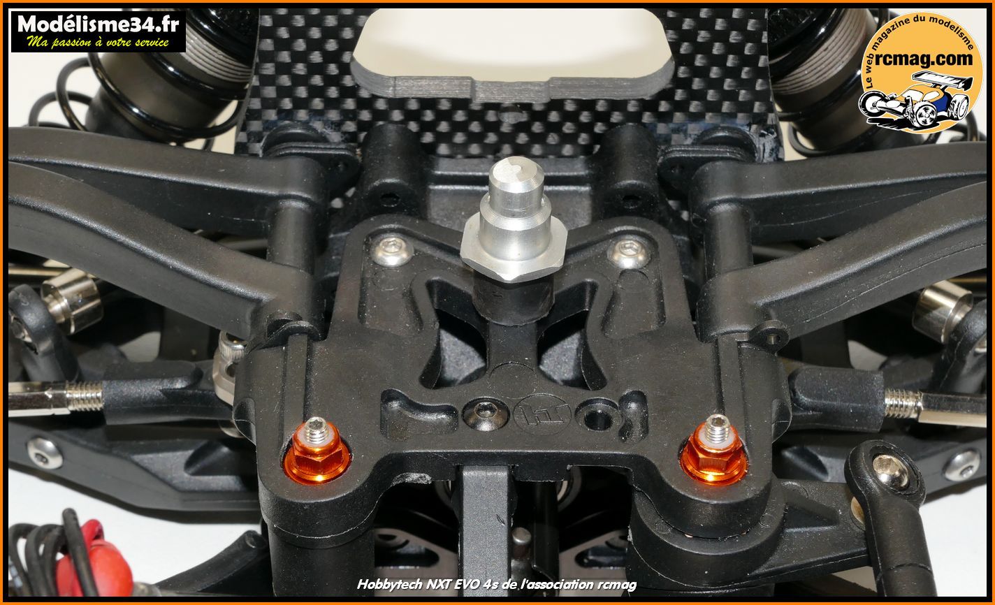

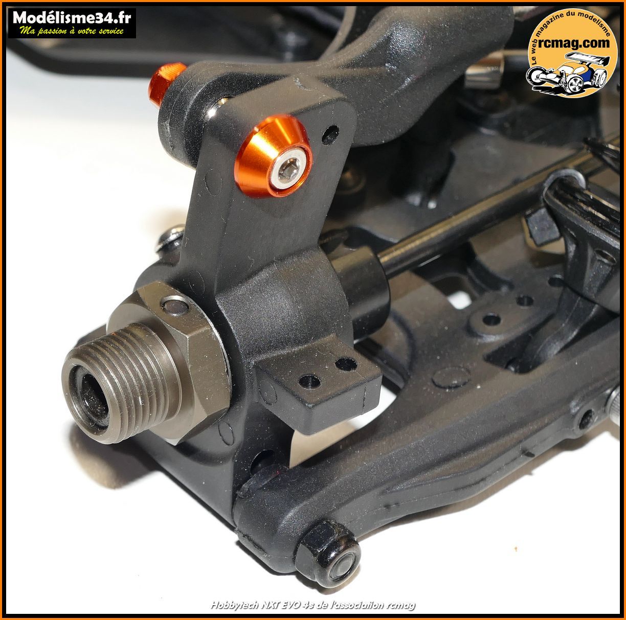

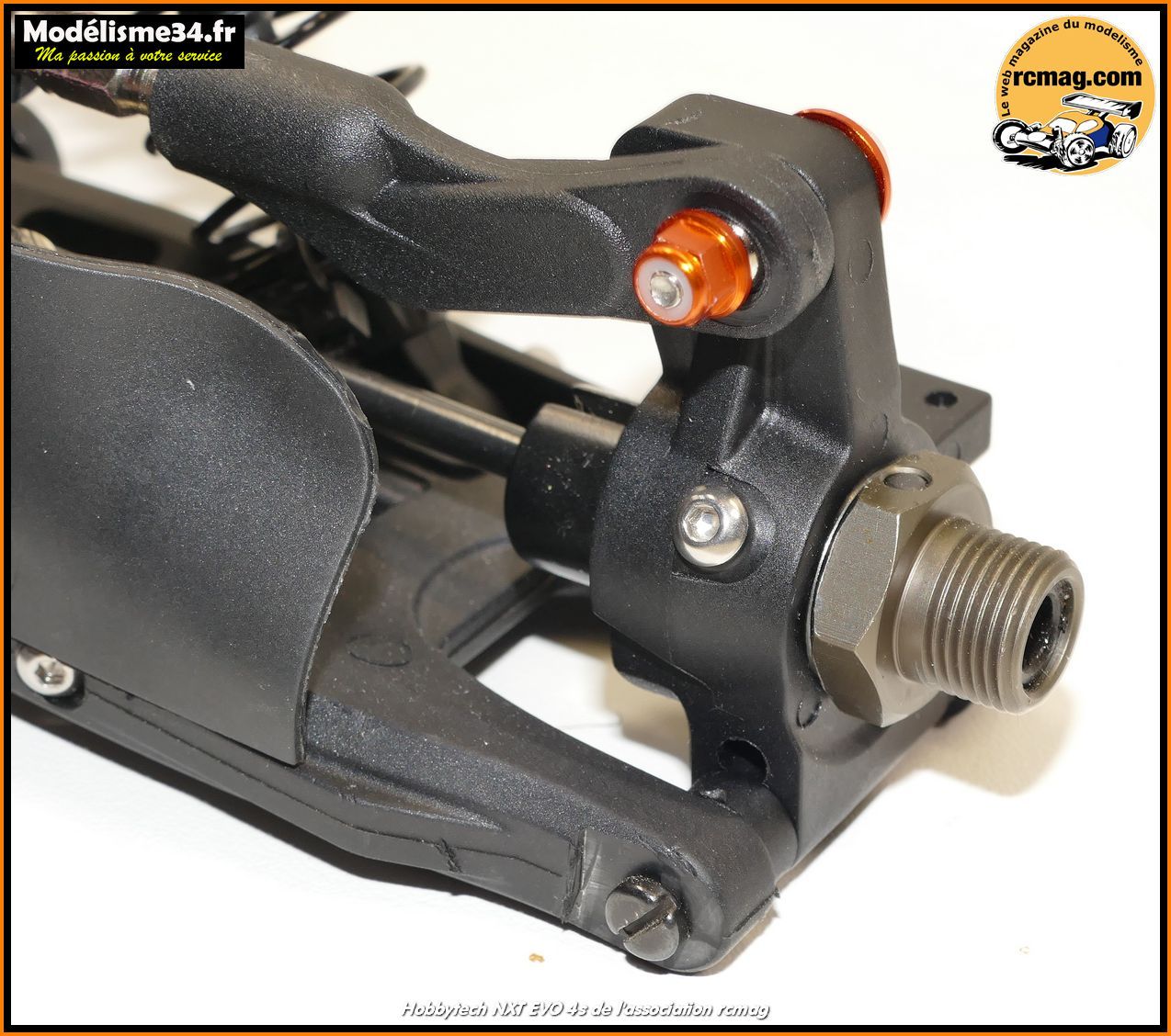

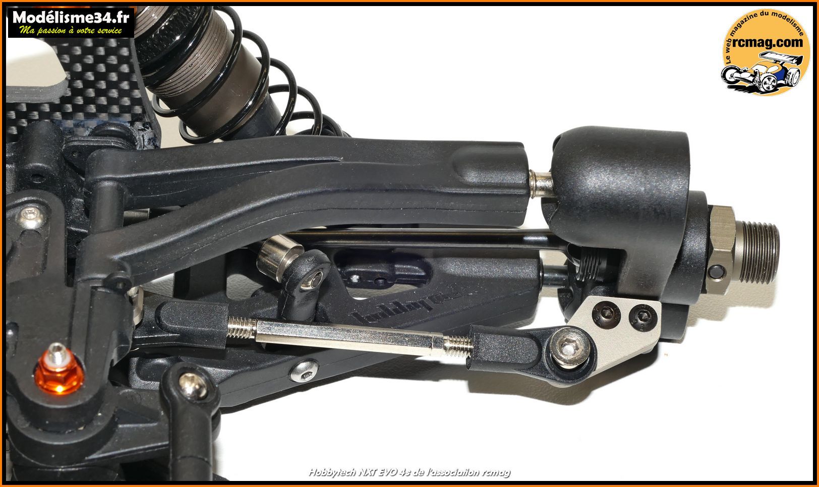

Coté poste fusée, montage façon RR sur le triangle et modification de la fixation de la biellette.
Le trou de "graissage" est bouché par une vis CHC.

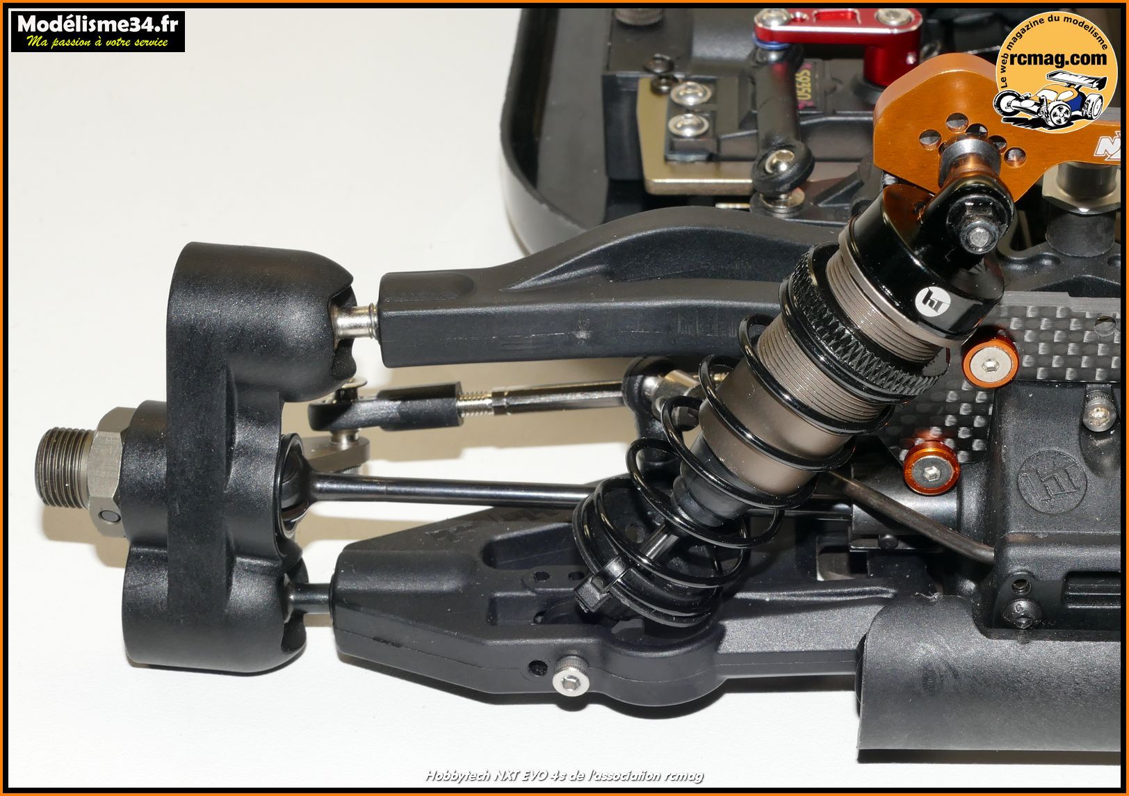

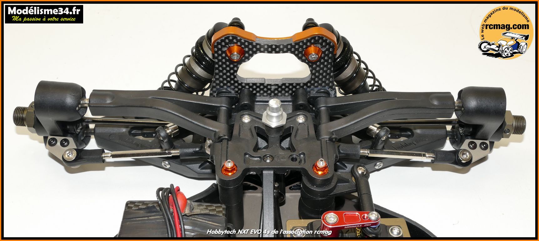

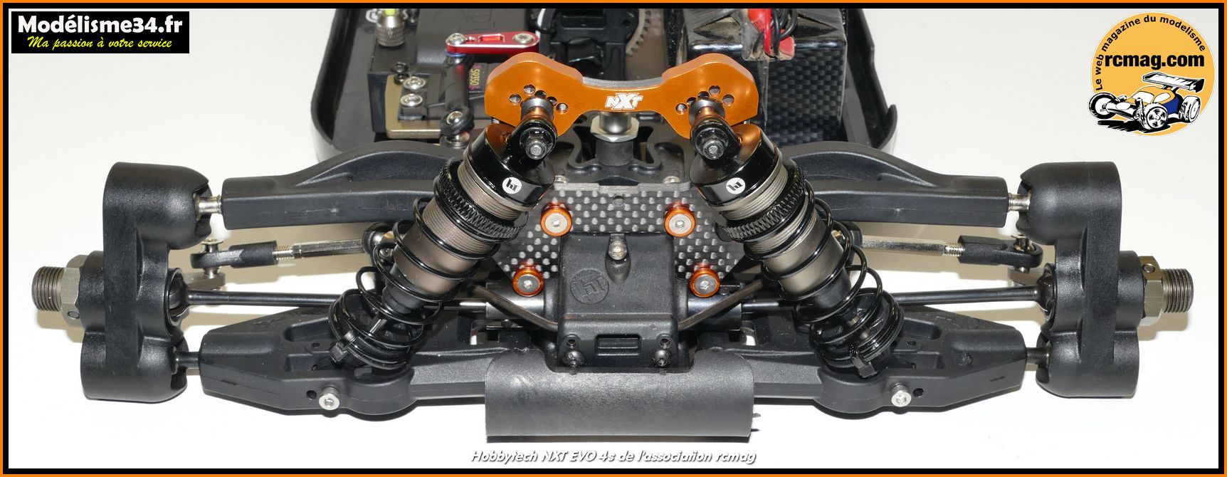

Le train avant qui est équipé d'options disponibles pour les versions RTR et qui bénéficie de quelques petites améliorations et astuces.
Messages: 128844
MessagePosté le: 21.11.2021, 17:15:04    Sujet du message: Répondre en citant
Pour la direction j'ai testé le montage des barres de direction 4mm du RR qui existent maintenant en version assemblée ( référence M1360 ).
Elles sont bien sure plus solides et bénéficient d'un système anti déchapage.

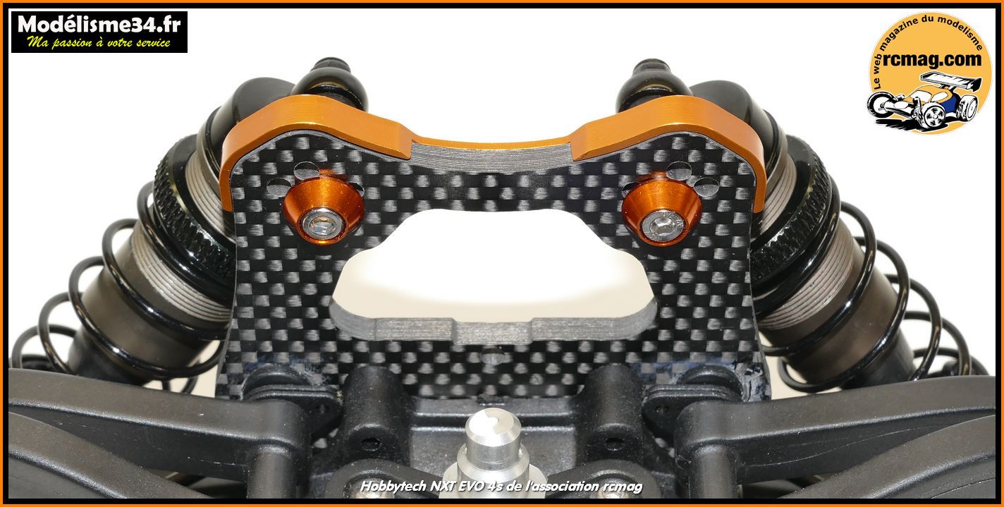

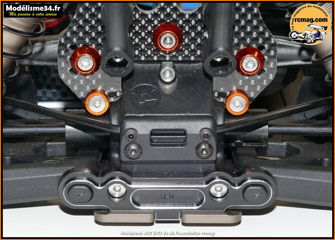

On retrouve le support carbone avant STRX-315 et sa protection alu STRX-210.
Comme pour l'arrière, au niveau du support carbone les fixations sont assurées avec des vis inox et des rondelles larges anodisées plus adaptées.

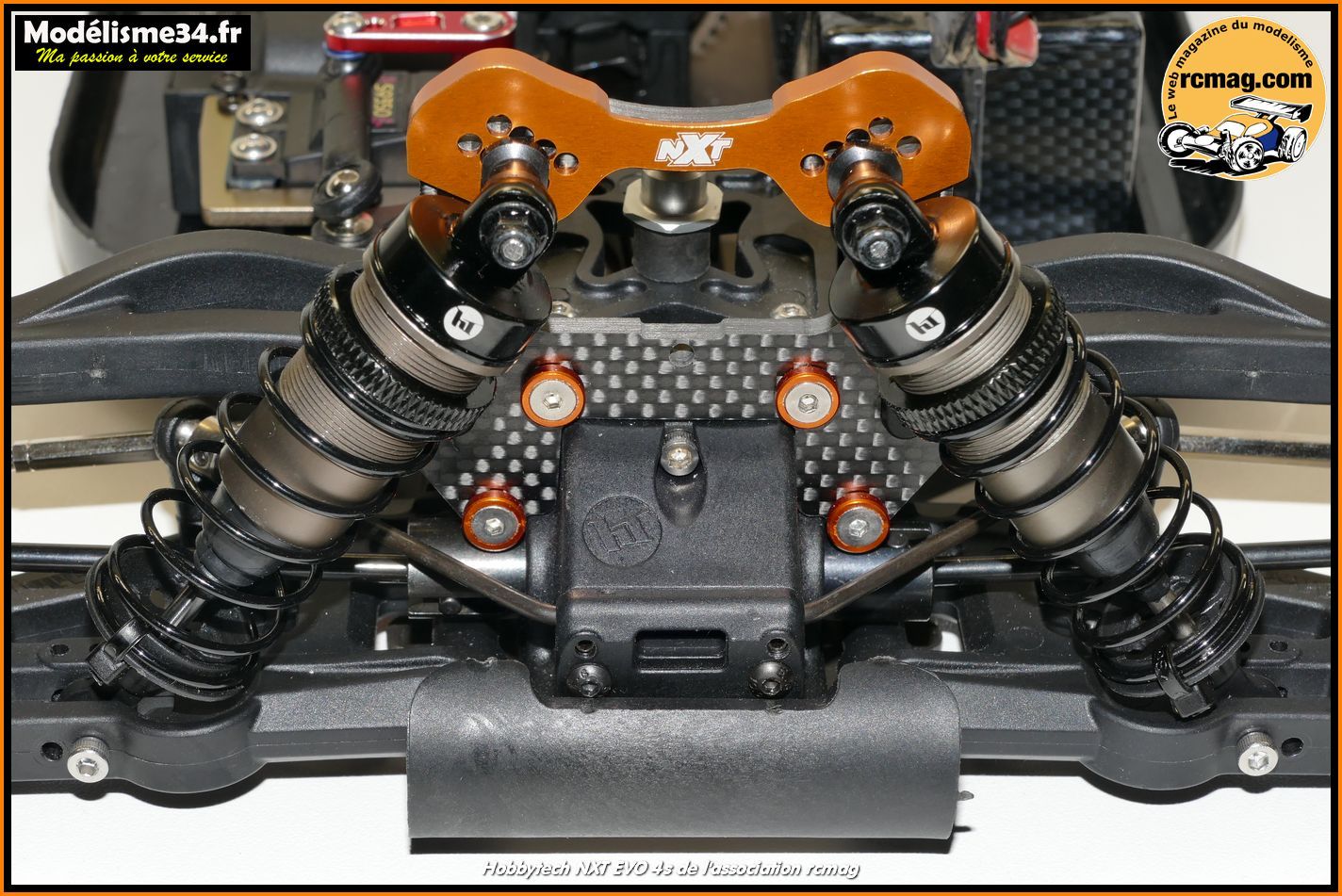

Messages: 128844
MessagePosté le: 26.11.2021, 13:11:13    Sujet du message: Répondre en citant
Fixation renforcée aussi pour les amortisseurs avec des vis inox plus longues et des rondelles cuvette TC hautes.
Messages: 128844
MessagePosté le: 29.11.2021, 19:20:27    Sujet du message: Répondre en citant
Pour éviter que les ressorts puissent se déboiter, de perdre les coupelles ... elles sont fixées aux ressorts avec un petit collier.
