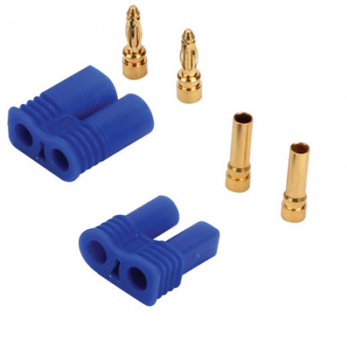

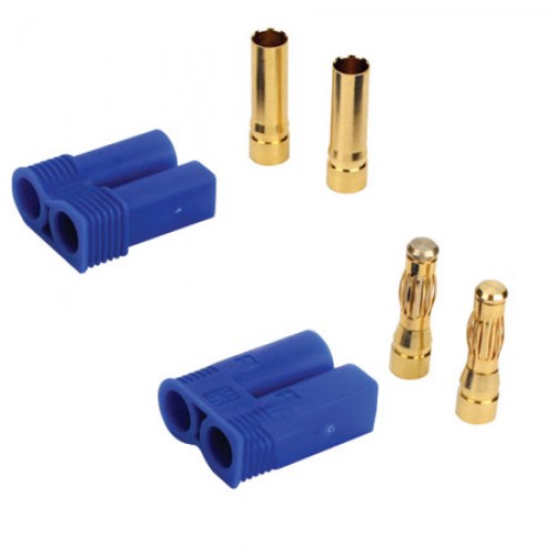

Pour ceux qui ne connaissent pas ces prises
EC5 Losi:
EC3 Losi:
EC2 Losi:

Merci pour les photos Papy, j'allais en rajouter pour que ça soit plus explicite, tu as été plus rapide .
J'ai aussi reçu des EC3 . |
