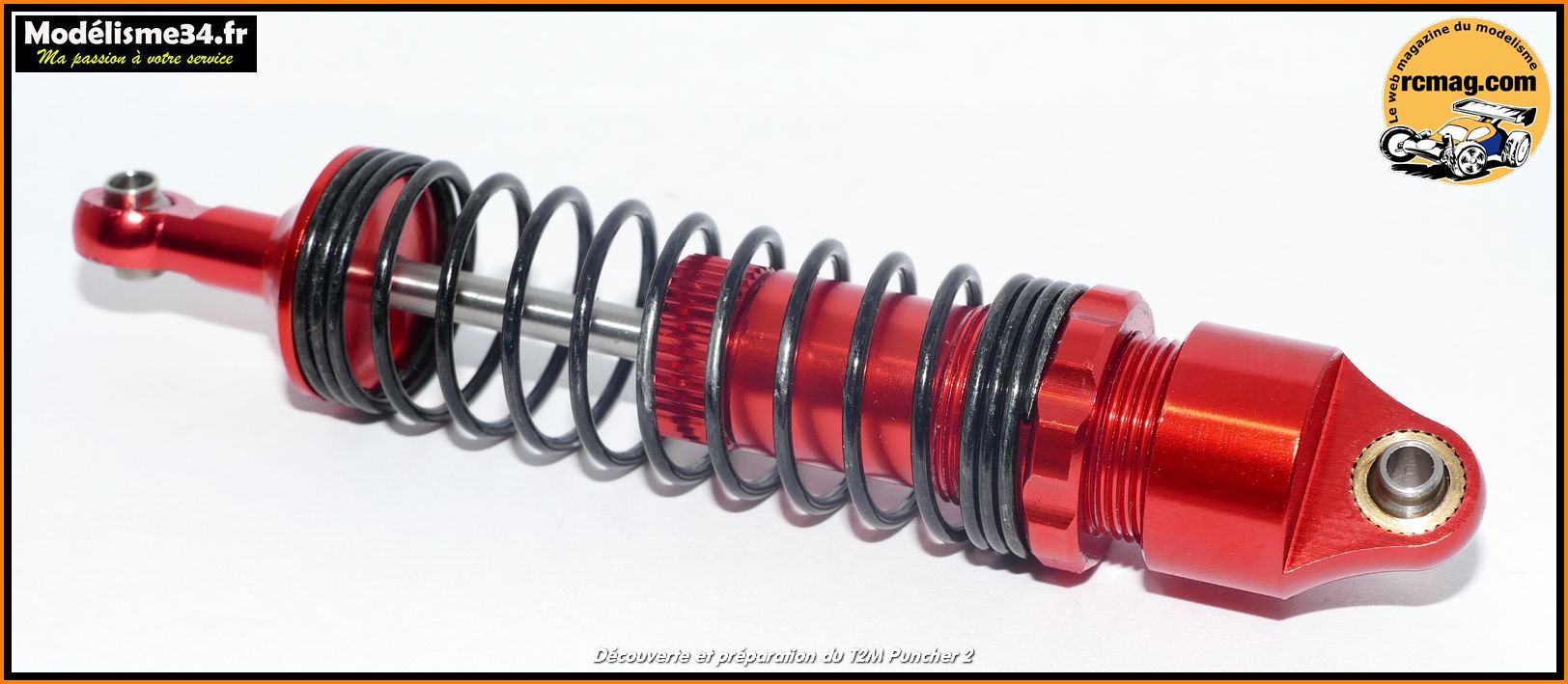

Si les Zombie et Puncher 2 ont beaucoup de qualités ( si on a la transmission renforcée ), on peut toujours les améliorer en montant par exemple des amortisseurs en alu idea:
Pour l'instant j'ai testé le montage que sur le train arrière mais pour l'avant cela semble identique ( je vais faire l'essai prochainement ).
J'ai testé le montage d'amortisseurs alu M805A d'une longueur de 90mm et qui ont l'avantage d'offrir un bon rapport qualité prix.
https://modelisme34.fr/index.php?route=product/product&path=71_167&product_id=3019
Ils sont normalement prévus pour le crawler et existent aussi en tailles 100 et 110mm.
Gros avantage, ils sont montés sur rotules ce qui permet de les adapter plus facilement, surtout à l'avant.
Messages: 132629
MessagePosté le: 14.11.2021, 01:32:50    Sujet du message: Répondre en citant
Le bouchon sur rotule acier avec un insert "laiton". Plutôt pas mal vu le tarif !

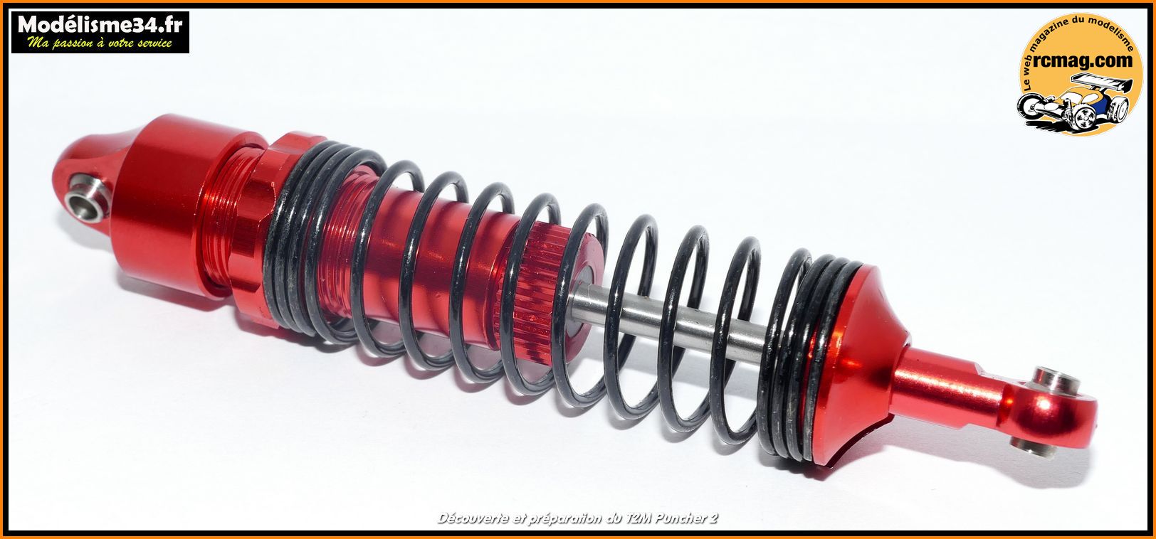

Messages: 132629
MessagePosté le: 14.11.2021, 11:53:51    Sujet du message: Répondre en citant
La chape est elle aussi sur rotule.
