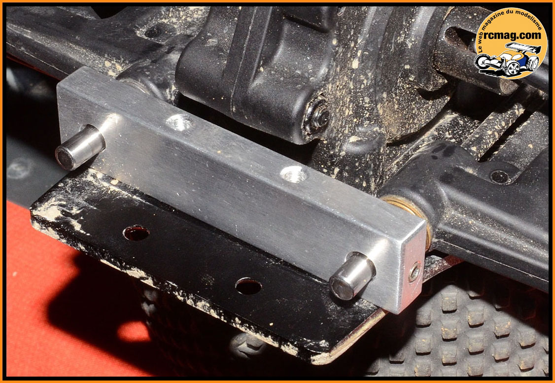

Réalisation d'une cale alu de pincement in board maison ( d'origine c'est une cale 0° ).
J'en ai profité pour rajouter des vis de blocage pour les axes.

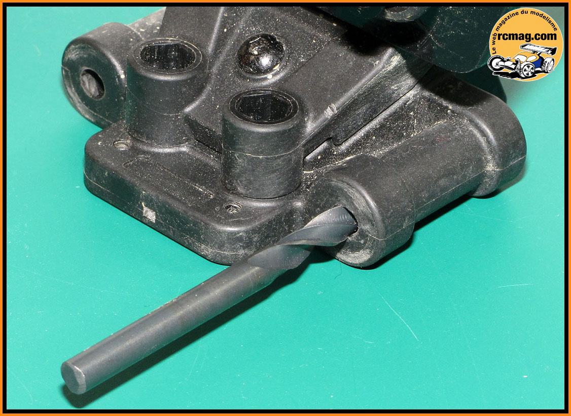

D'origine la triangulation avant n'est pas assez libre, suffit de passer un foret de 5mm pour libérer la suspension ( idem à l'arrière ).

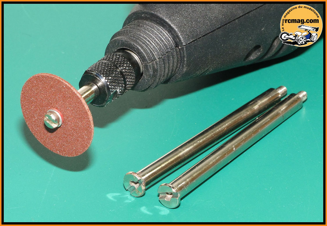

Pour les axes de triangles avant, ils sont maintenus en place par un nylstop. Il se desserre régulièrement, je l'ai donc assuré au frein filet.
L'empreinte CHC est fragile, donc j'ai réalisé une fente pour utiliser un tournevis plat.

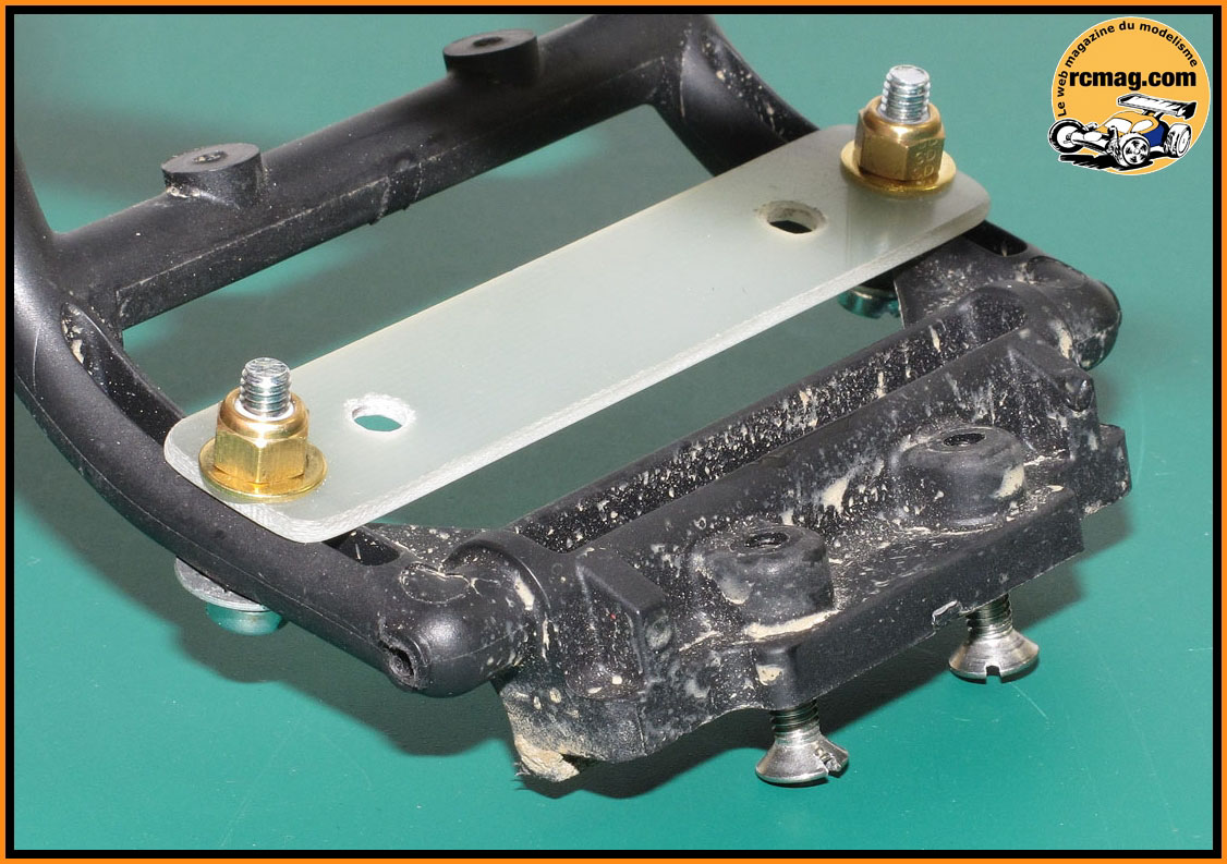

Pour avoir la possibilité de monter des lests, j'ai fixé ce support directement sur la protection arrière.
