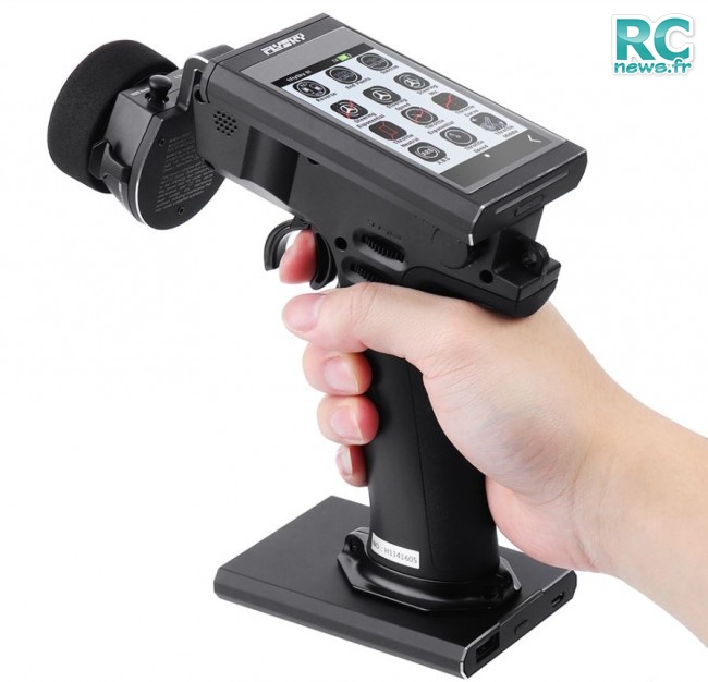

Messages: 7319
MessagePosté le: 06.04.2021, 10:43:33    Sujet du message: Répondre en citant
Sur base Flysky Noble Wink
Ceci dit, ça semble être une bonne radio.
guillaumecrx
Inscrit le: 04/10/2020
Messages: 150
MessagePosté le: 07.04.2021, 16:10:55    Sujet du message: Répondre en citant
Le volant est monté sur un bras articulé ? La photo est assez étrange pour quelqu'un qui y connaît rien.
Messages: 7319
MessagePosté le: 07.04.2021, 17:33:11    Sujet du message: Répondre en citant
Oui, simple rotation. Pas de vis rien d'autres.
