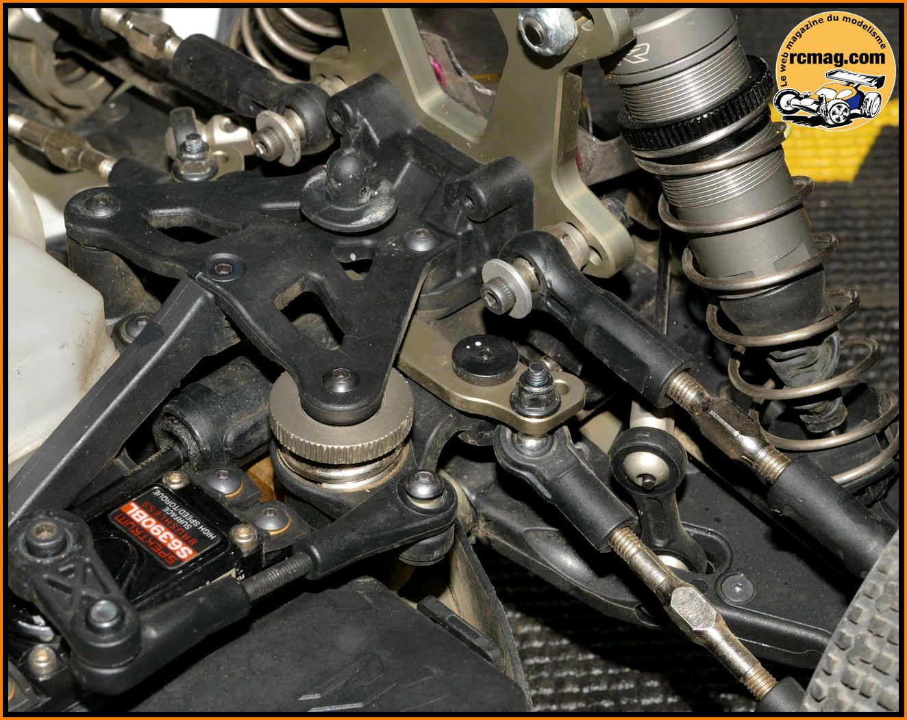

bonjour,
Je suis en train de monter un Losi 8eight X. (l'ancien pas l'élite) en montant le sauve servo j'ai suivi ce que la notice demande 2/2,5mm de filetage qui dépasse en vissant la bague sur la bague bleu.
Une fois serré à cette valeur j'ai l'impression que ca ne va pas sauver grand chose... c'est très très rigide, pas un mouvement possible même en forçant est ce normal ?
(j'ai monté le palonier sup du sauve servo en Alu ref. : 341011, est ce que ca peu jouer ? )
Merci d'avance.
Messages: 131507
MessagePosté le: 24.06.2021, 12:43:13    Sujet du message: Répondre en citant
losi c'est serieux normalement donc si la notice indique cette valeur, ce doit etre bon
une photo du réglage vu en course si cela peut aider
