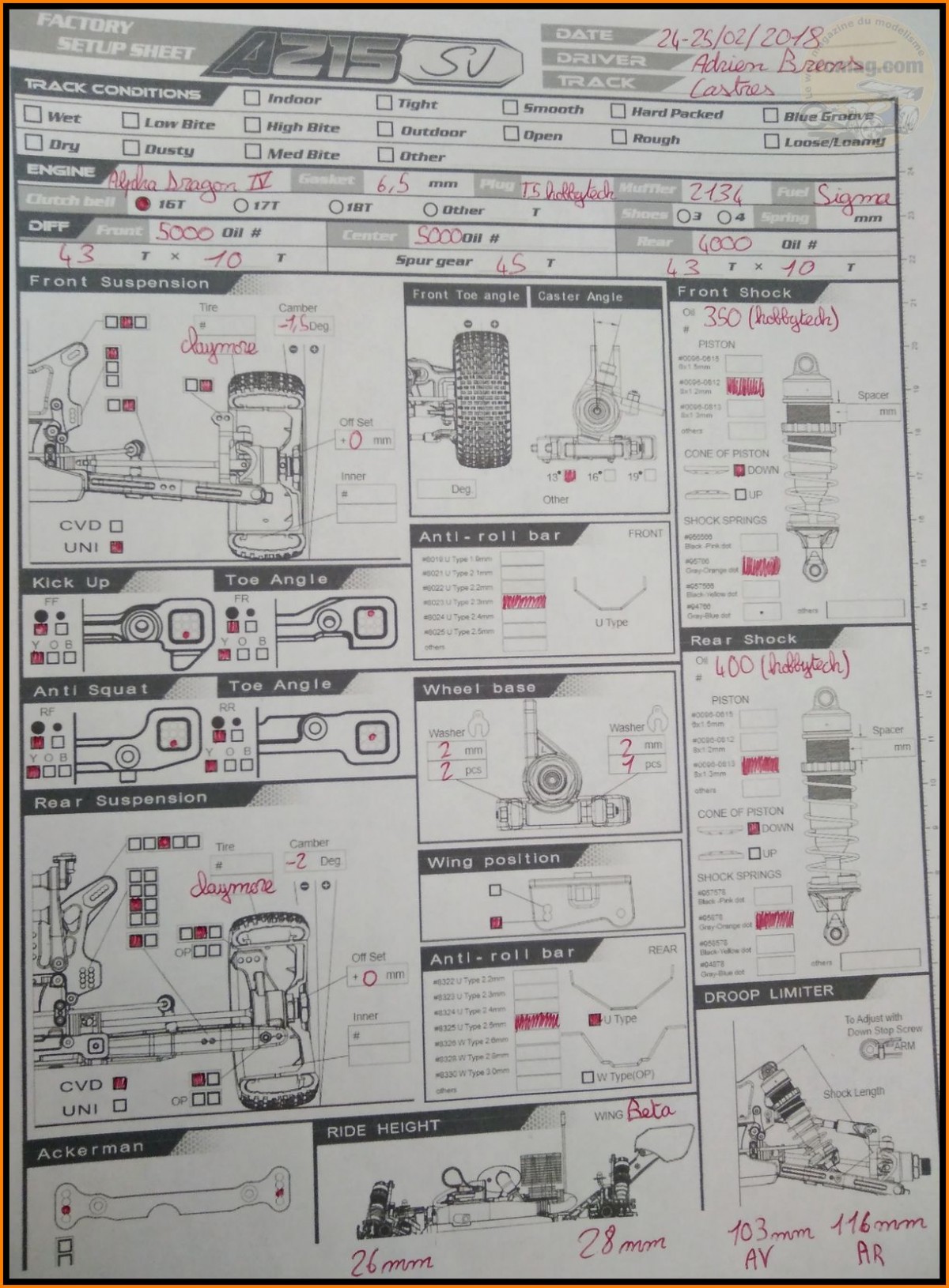

Bonjour à tous
Quelques précisions sur mon set up 😉
J'ai coché 2 cases pour les Étriers, le 13° et le 16° car c'est un peu le seul réglage que je modifie avant une course suivant la piste...
Généralement sur les petites pistes avec des virages serrés et qui glissent je met les étriers de 13 pour avoir le maximum de direction.
Sur pistes plus grande ou des que cela prend du grip je repasse en 16 pour avoir un peu moins de direction et plus de confort.
Voilà voilà n'hésitez pas si vous avez des questions 😇
