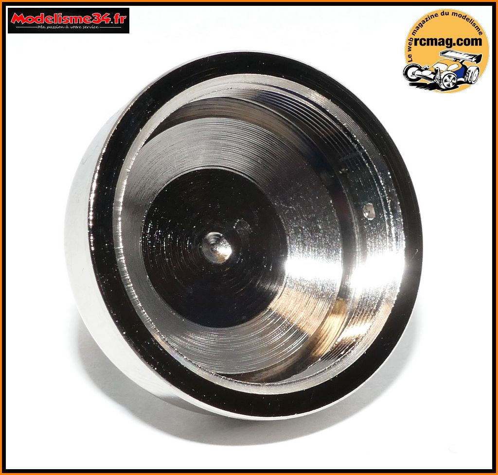

Messages: 132346

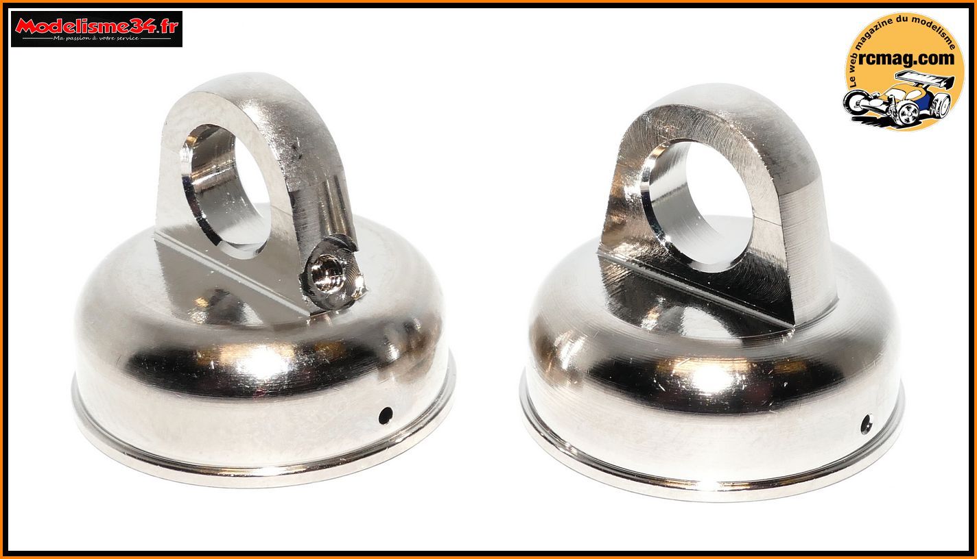

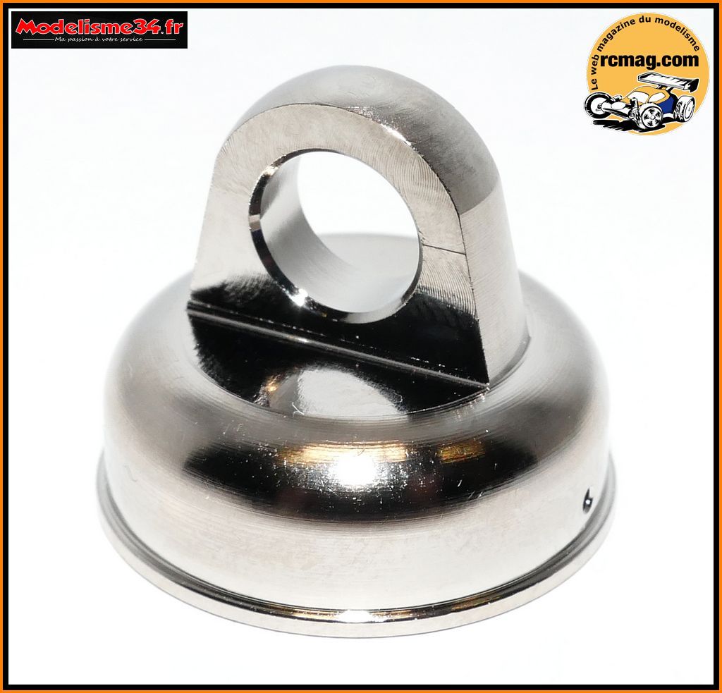

MessagePosté le: 16.04.2021, 09:51:29    Sujet du message: Répondre en citant
e bouchon de la version TKI 2 qui a perdu sa vis de purge.
Messages: 132346
MessagePosté le: 17.04.2021, 18:34:01    Sujet du message: Répondre en citant
Les 2 bouchons pour comparer.

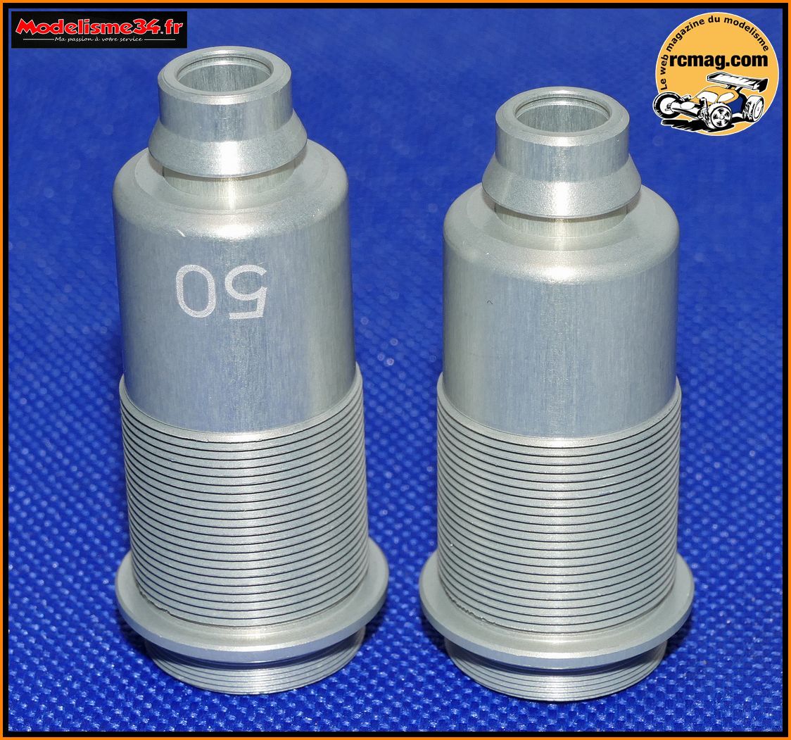

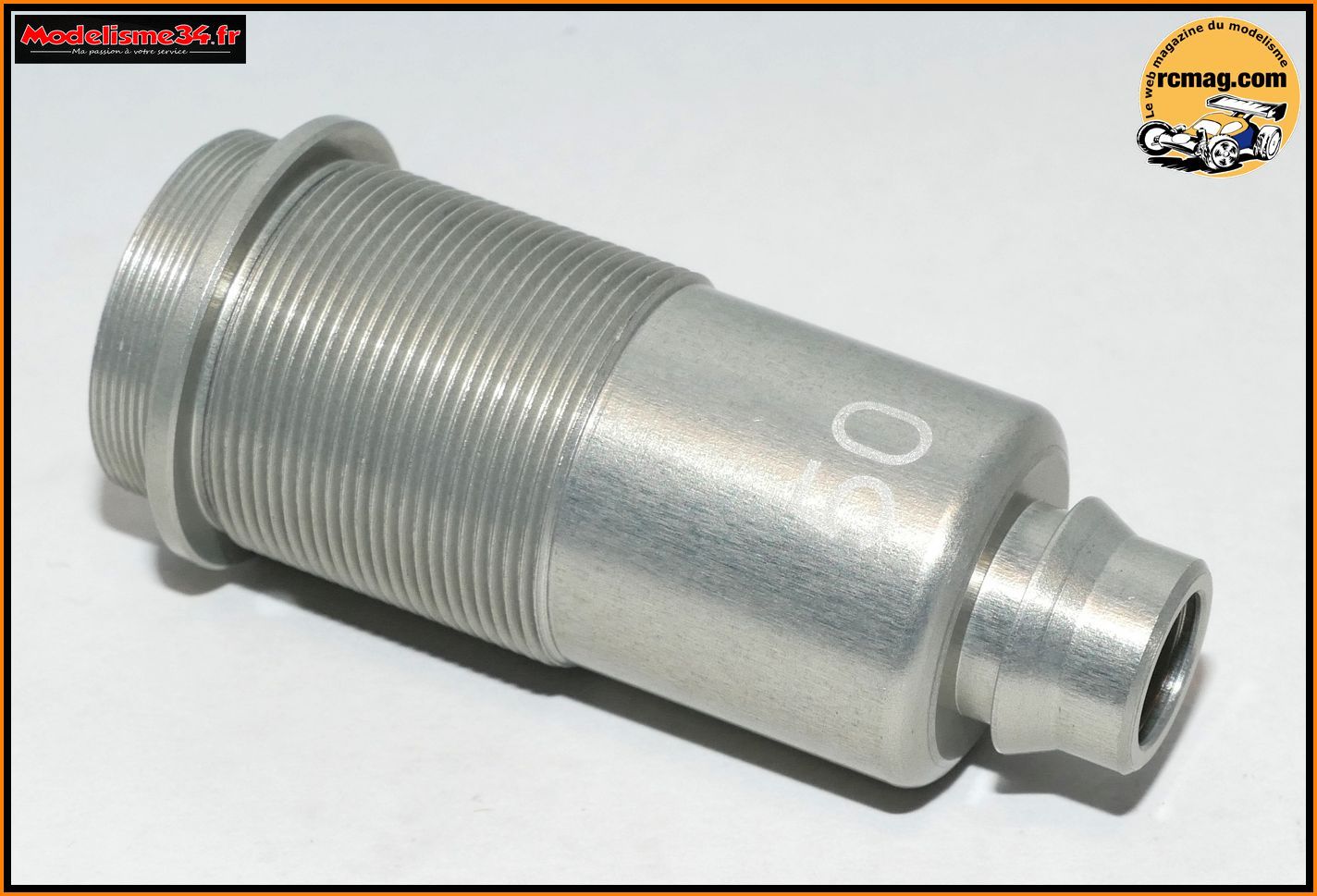

Messages: 132346
MessagePosté le: 18.04.2021, 11:30:04    Sujet du message: Répondre en citant

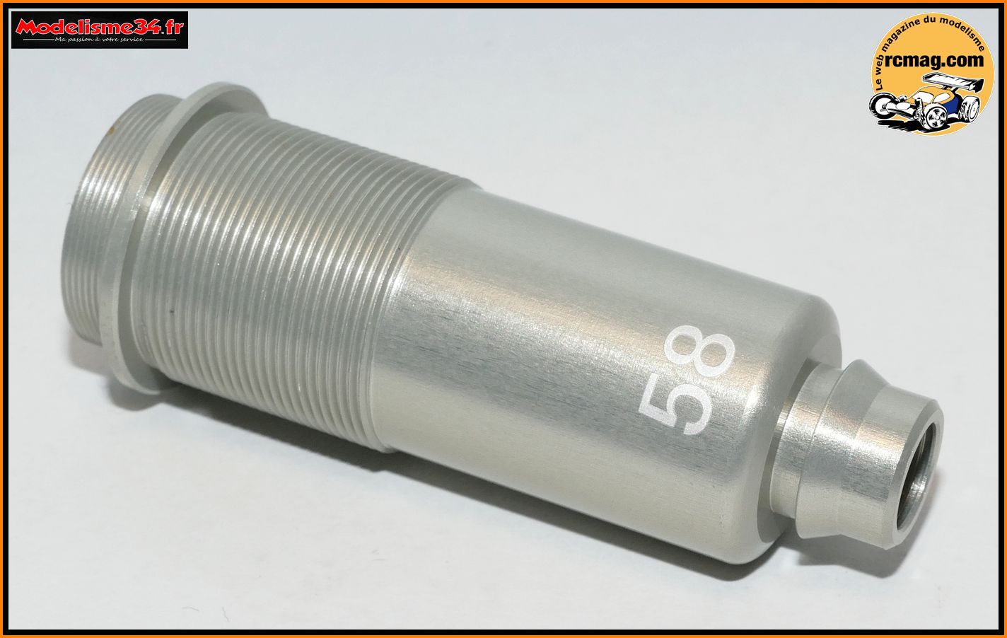

Le corps d'amortisseur avant version TKI 2 avec l'indication de sa longueur qui est maintenant gravée dessus ( 50mm ).

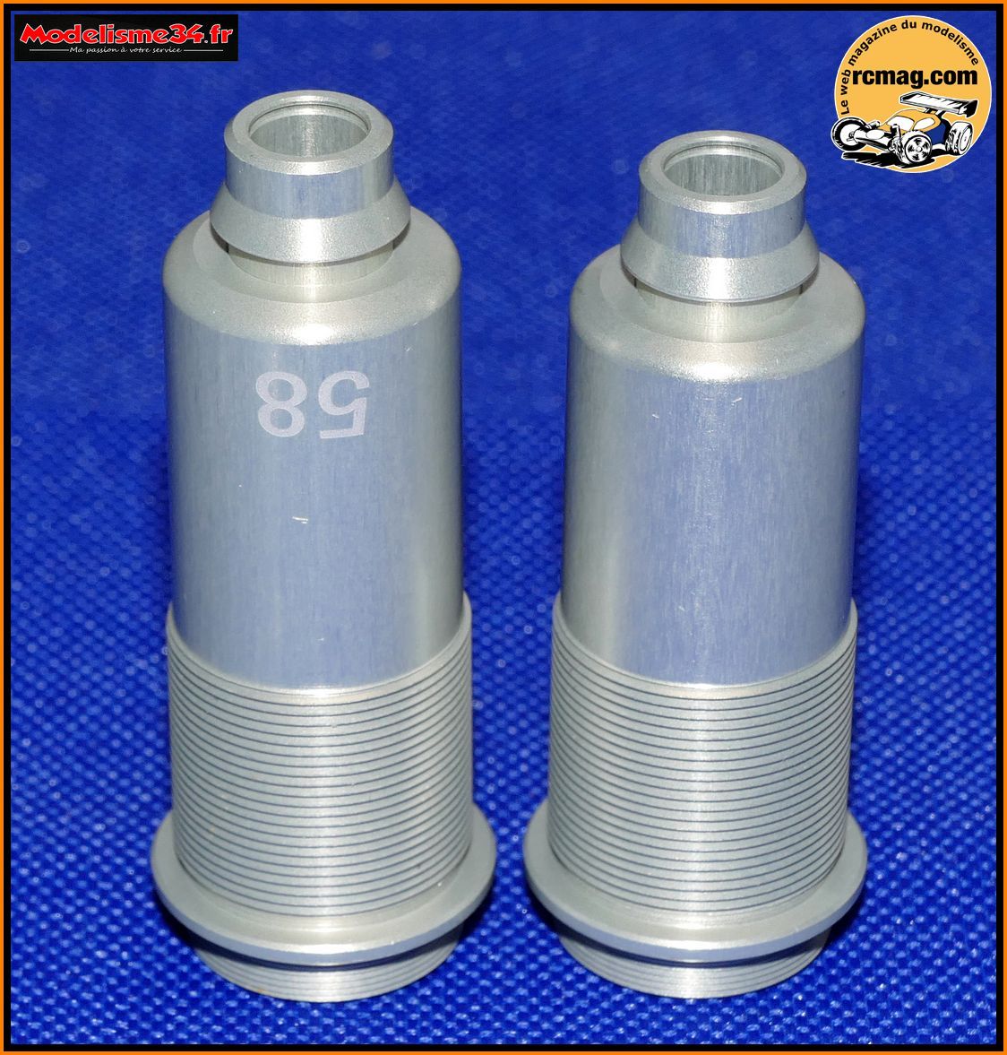

Messages: 132346
MessagePosté le: 18.04.2021, 17:48:58    Sujet du message: Répondre en citant
Le corps d'amortisseur arrière version TKI 2 avec l'indication de sa longueur gravée dessus ( 58mm ).
Messages: 132346
MessagePosté le: 19.04.2021, 12:41:35    Sujet du message: Répondre en citant
Pour comparer à gauche la version avant TKI 2 ( 50mm ) et à droite la première version ( 47mm ).
Messages: 132346
MessagePosté le: 20.04.2021, 17:24:02    Sujet du message: Répondre en citant
Pour comparer à gauche la version arrière TKI 2 ( 58mm ) et à droite la première version ( 55mm ).

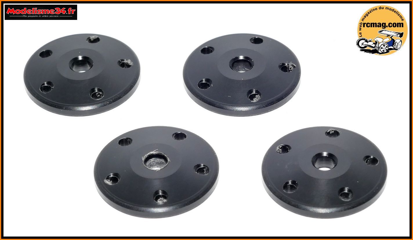

Messages: 132346
MessagePosté le: 21.04.2021, 07:43:10    Sujet du message: Répondre en citant
Les pistons 1,5x5 de la version TKI 2 qu'il faudra ébavurer comme on le voit sur cette photo en gros plan.
Messages: 132346

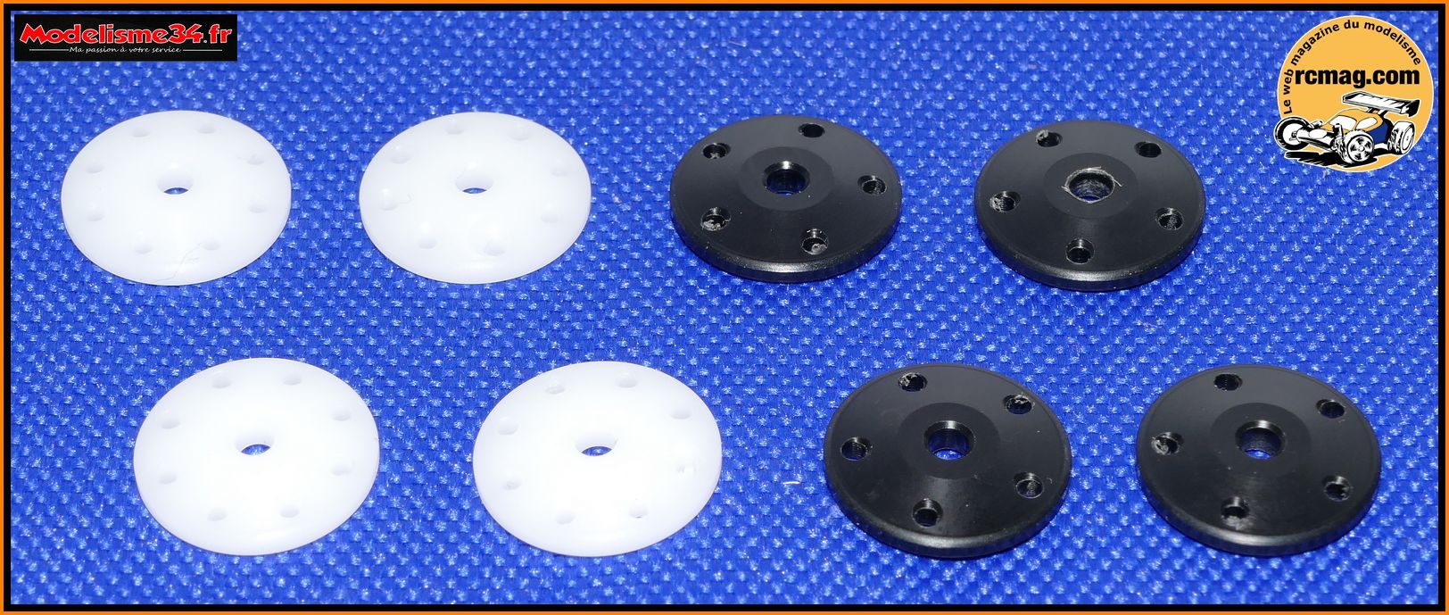

MessagePosté le: 21.04.2021, 16:54:47    Sujet du message: Répondre en citant
Pour comparer à gauche les pistons 1.3x8 du MP10 première version et à droite les 1,5x5 du TKI2
Référence des pistons 1,5x5 : IF347-155
Référence des pistons 1,3x8 : IF347-138

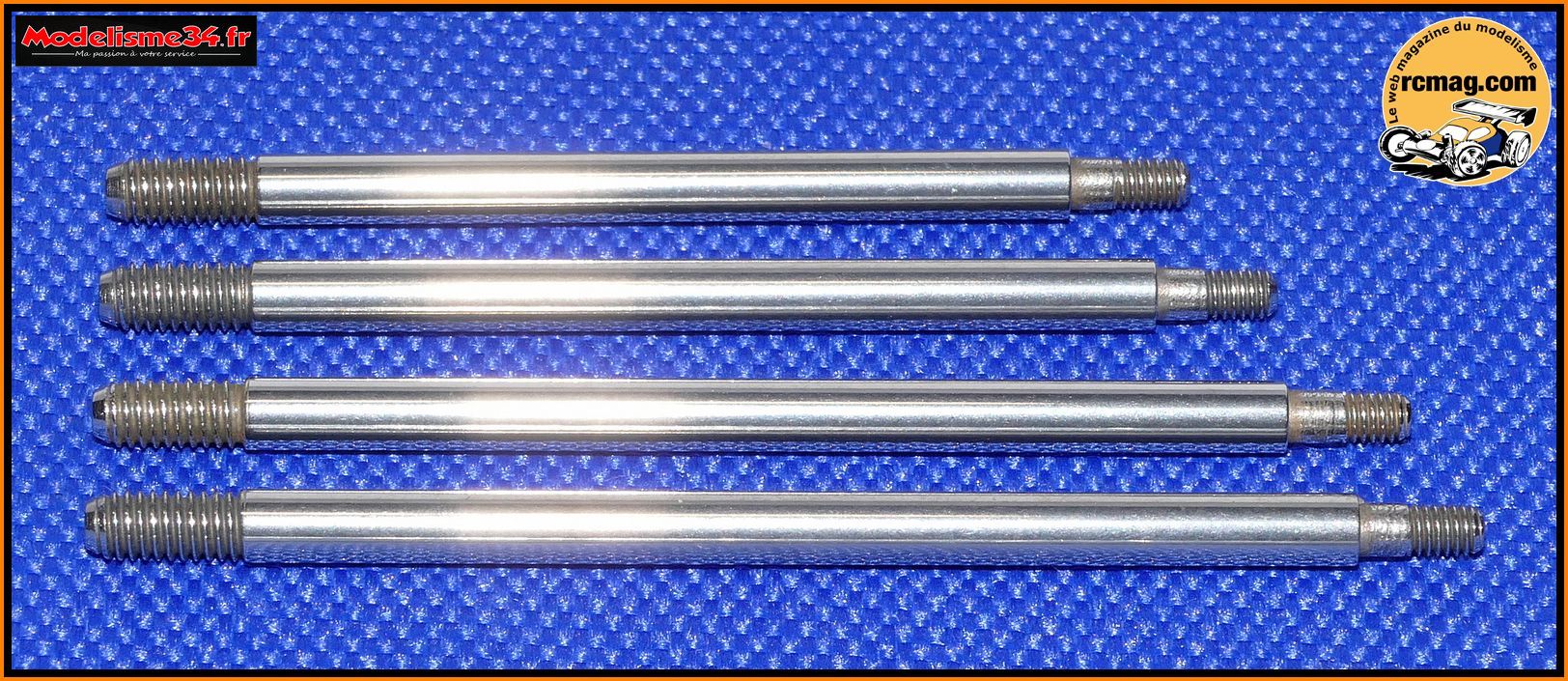

Messages: 132346
MessagePosté le: 22.04.2021, 22:32:06    Sujet du message: Répondre en citant
Pour comparer les tiges d'amortisseurs première version et TKI 2.
Nos mesures
Avant MP10 : 53mm - TKI 2 : 57mm
Arrière MP10 : 63mm - TKI 2 : 66mm

Messages: 113
MessagePosté le: 27.04.2021, 18:06:31    Sujet du message: Répondre en citant
Plus ou moins de trous? Quels avantages?
