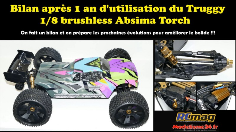

MessagePosté le: 12.04.2021, 19:16:28    Sujet du message: Vidéo Bilan fiabilité du Truggy Absima Torch brushless Répondre en citant
https://youtu.be/Z-cHoTGHGfg
Bilan fiabilité du Truggy Absima Torch brushless après un an d'utilisation - Partie 01
https://www.breizh-modelisme.com/
Cette vidéo vous est offerte par Donuts Racing, Modélisme34.fr, Breizh Modélisme OK!

J’ai vu tes dernières vidéos. Pour l’étrier qui est cassé, pourquoi tu ne l’inverses pas avec celui de l’arrière au lieu de remonter le cassé sur le train avant ?
Si c’est comme le XT-S ce sont les mêmes et la partie cassée n’est pas utile à l’arrière.
Messages: 130004
MessagePosté le: 23.04.2021, 17:12:49    Sujet du message: Répondre en citant
effectivement c'est une solution mais c'est juste fendu et j'ai modifié la fixation
le probleme c'est que visser directement dans le plastique cela provoque une contrainte.
donc j'ai repercé a 4, mis des vis plus longues avec rondelles et nylstop épaulés
