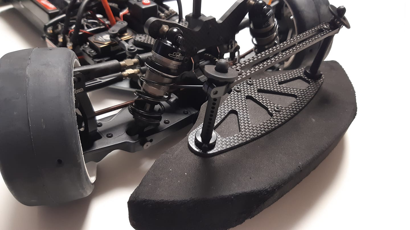

pour le réglage des butées hautes, je mets 27mm devant et 24mm derrière (mesure entre la planche et le plat de l'hexagone de roue, amortos et BaR débranchés).
romuald31
Messages: 1454
MessagePosté le: 30.12.2020, 15:59:50    Sujet du message: Répondre en citant
jbd100
Inscrit le: 27/10/2004
Messages: 667
MessagePosté le: 30.12.2020, 17:29:58    Sujet du message: Répondre en citant
Bien ton gadget qui remplace l'escalier Hudy !
