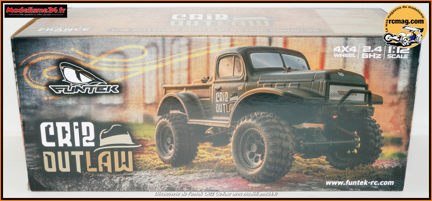

On découvre la boite !
La boite du Funtek CR12 Outlaw avec les images du bolide façon prohibition ( période de 1920 à 1933 ou la fabrication, la vente, l'importation de boissons alcoolisées était interdite aux USA ).

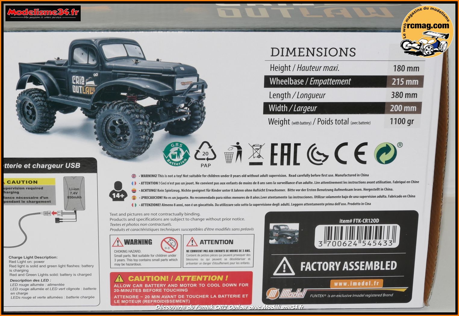

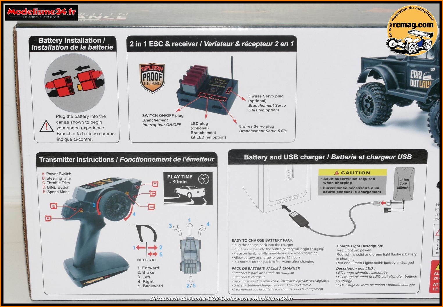

Sur les cotés de la boite on retrouve des infos techniques en français et on peut déjà voir quelques similitudes d'équipements avec d'autres voitures de la gamme Funtek.

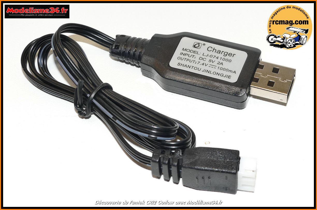

Le chargeur USB qui devrait permettre de charger la batterie en moins d'une heure.
Messages: 7354
MessagePosté le: 09.04.2021, 20:12:46    Sujet du message: Répondre en citant
Citation:
Oui et non. Un port USB d'ordinateur sort 500mA maxi ; donc charge à 500mA max.
Mais un petit chargeur de téléphone maxi 2A fait bien le boulot ; mais ça chargera quand même qu' à 1A.

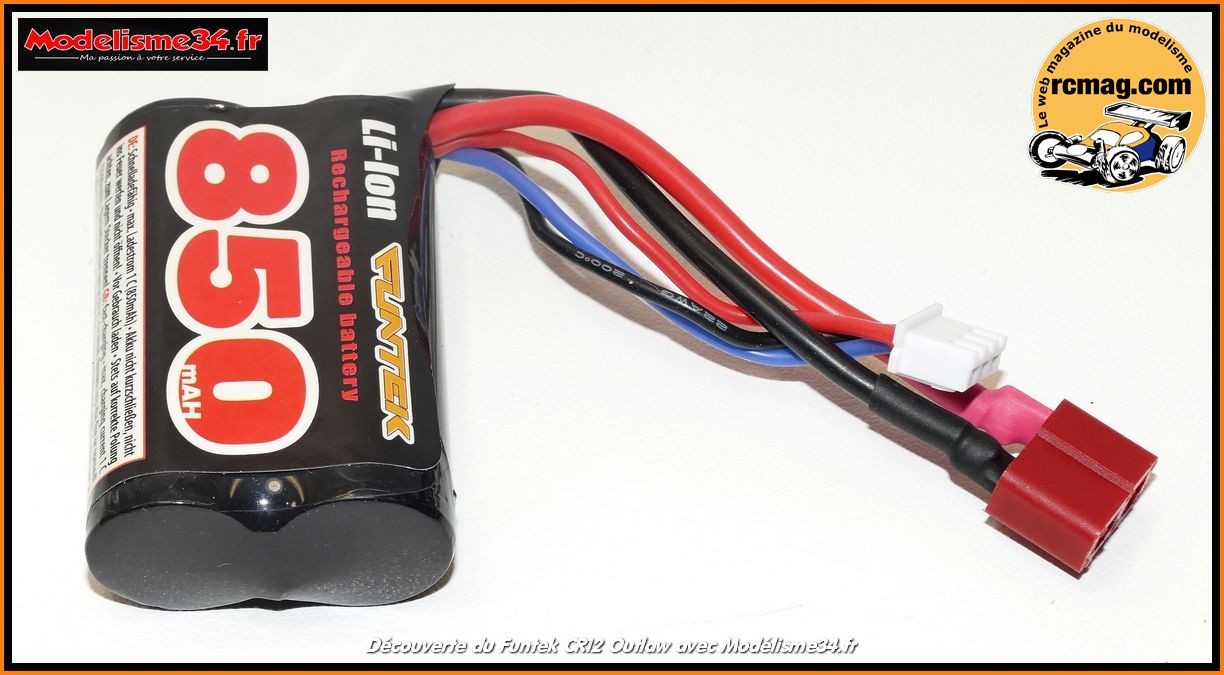

La batterie Li-Ion 850mHA 7,4v avec une prise standard de type dean.

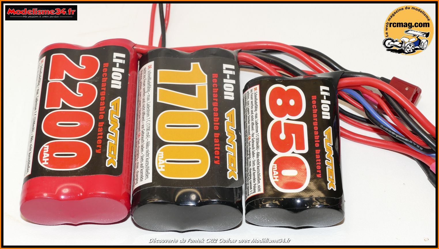

A noter que chez Funtek on retrouve aussi des batteries 1700 et 2200mHA qui sont plus volumineuses et bien sure plus lourdes.
Pour ceux qui cherchent un maximum d'autonomie on peut bien sure les utiliser ( y'a de la place ) mais ce sera un peu au détriment des capacités de franchissement du CR12.
