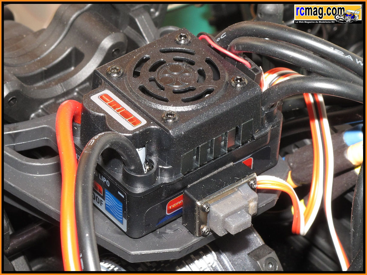

Bonjour, je suis entrain de passer un scorpion XXL Baja B en Brushless et je voulais savoir si vous avez un type de combos moteur à me conseiller pour du 4s ?

l'idéal serait peut etre de mettre le controleur ( tres bon ) qu'il y avait sur les RTR
c'est celui que j'ai sur les 2 Scorpion depuis des années et impeccable, c'est fiable, performent et le prix est actuellement bien moins chère qu'avant.
https://modelisme34.fr/index.php?route=product/product&path=123_90&product_id=1239
Autre avantage, sur demande il est livré déjà fixé a sa platine d'origine Scorpion
pour le moteur l'idéal c'est de mettre un moteur typé truggy, donc gros et long ( c'est classé X ! )
https://modelisme34.fr/index.php?route=product/product&path=123_90_246&product_id=1905
Exemple un 4274 en 2000kv
là j'ai mis un exemple pour une configuration pas trop chère mais si on a un budget plus important y'a bien sure d'autres possibilités

Oui variateur Orion m'a l'air bien et suffisant 👍
Possibilité de mettre deux Lipo 2s dessus ?
Messages: 125006
MessagePosté le: 11.01.2021, 16:57:16    Sujet du message: Répondre en citant
avec le cable qui va bien oui
https://modelisme34.fr/index.php?route=product/product&path=123_88&product_id=870
