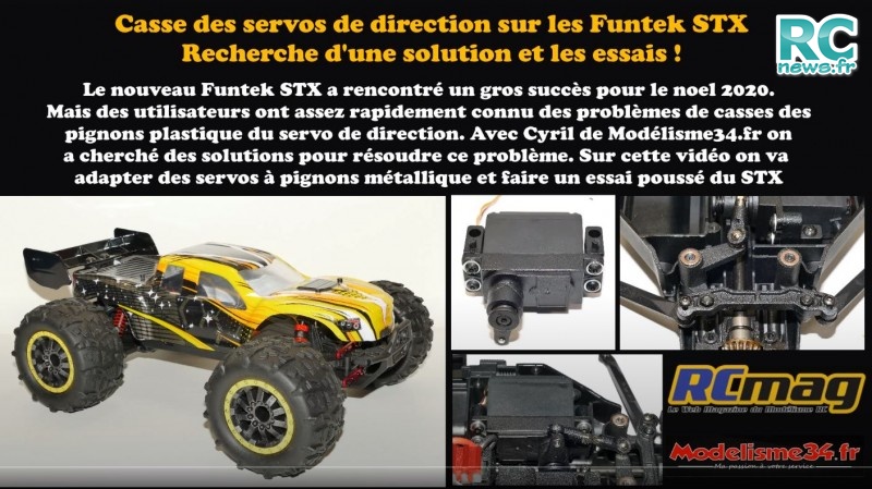

Posté le: 30.12.2020, 11:53:50 Sujet du message: Tuto Solution anti casse pour la direction du Funtek STX |
https://youtu.be/Vu9gShm-wvo
Cyril de modélisme34.fr m'a signalé que le lendemain de noel, il a eu des appels pour des problèmes sur la direction des Funtek STX. C'est les pignons du servo en plastique qui peuvent casser sur des chocs. Je lui ai proposé de venir le voir pour rechercher ensemble des solutions. Remonter le meme servo ( un 5 fils ) me semblait pas vraiment judicieux et on a préféré tester plusieurs servos à pignons acier pour assurer une fiabilité dans le temps. Quelques autres détails comme le bon réglage du sauve servo peuvent contribuer a supprimer ce problème. C'est expliqué en détails sur la vidéo et on fini par un essai devant chez Cyril avec une petite conclusion.
Pour visionner cette vidéo en grand format je vous invite a visiter note chaine vidéos ( plus de 2600 en ligne ! )
Pensez à régler en HD
http://www.gvpracing.fr/
Cette vidéo vous est offerte par Donuts Racing, Modélisme34.fr, L'Atelier de Modélisme, GVP Racing  _________________ rcmag.com pour le forum, les photos et vidéos

Est il possible de mettre le servo dans l autre sens avec une biellette plus longue
pour limiter les efforts composés !!!! |

Tuto Changement du servo d'origine par une version à pignons métallique.
Comme il y a eu quelques casses de servos, avec Cyril de Modélisme34.fr, on vous propose ce tuto en vidéo et en photos
D'origine les pignons du servo sont en plastique et comme on l'a constaté lors du tournage de la vidéo, le sauve servo est réglé trop dur.
On a testé plusieurs types de servos et ils ne montent pas tous sur le STX. Il est en effet impératif de garder le même déport au niveau du bras de sauve servo.
Sans cela, la commande ne sera plus alignée et va toucher le carter supérieur du châssis.
Pour charger le servo de direction faut déjà démonter le carter supérieur du châssis. _________________ rcmag.com pour le forum, les photos et vidéos

le mieux serait de positionner le servo dans l autre sens et de mettre une biellette plus longue pour limiter les contraintes
Les versions RTR loisir ne sont pas toujours conçus et équipé au mieux via son coup de production et vente |
