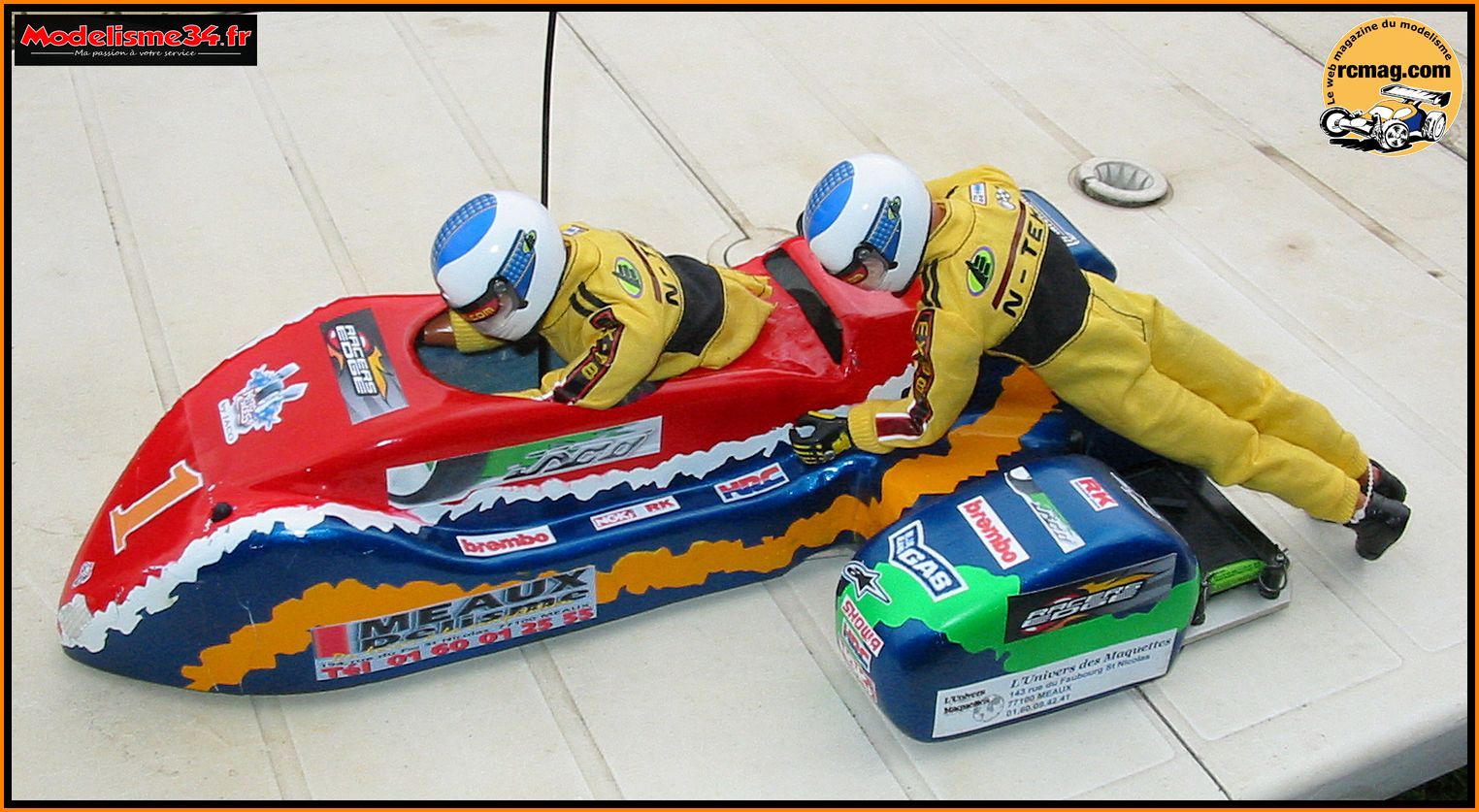

En 2004 Calimérosf501 nous présentait son side car maison OK!
Comme les photos étaient de taille réduite j'ai préféré refaire une édition plus grand format Idea
De plus la catégorie side car semble faire un retour avec de nombreuses nouvelles réalisations OK!
Caliméro est un habitué des réalisation hors norme et sur rcmag.com vous avez déjà pu découvrir rubrique loisir sa moto et son MT Tamiya..

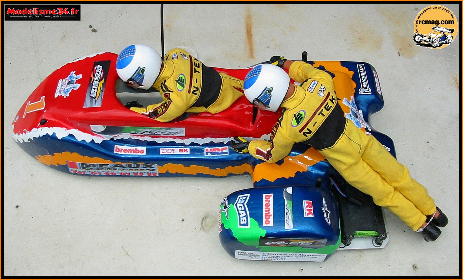

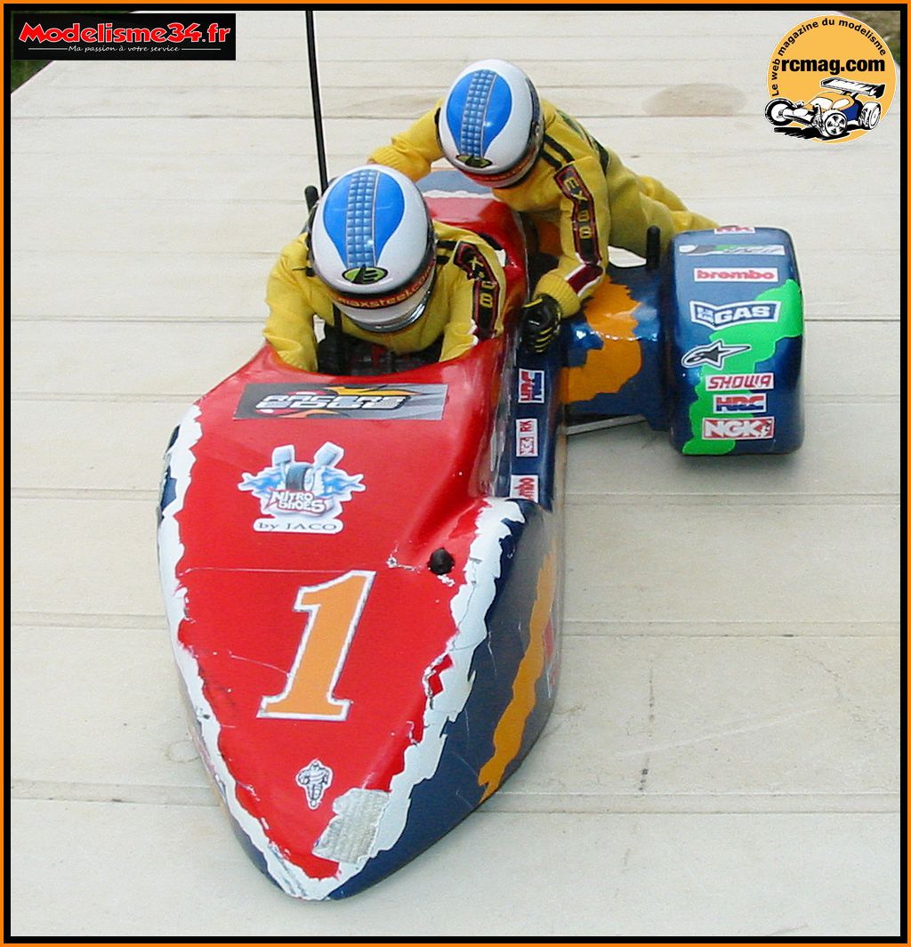

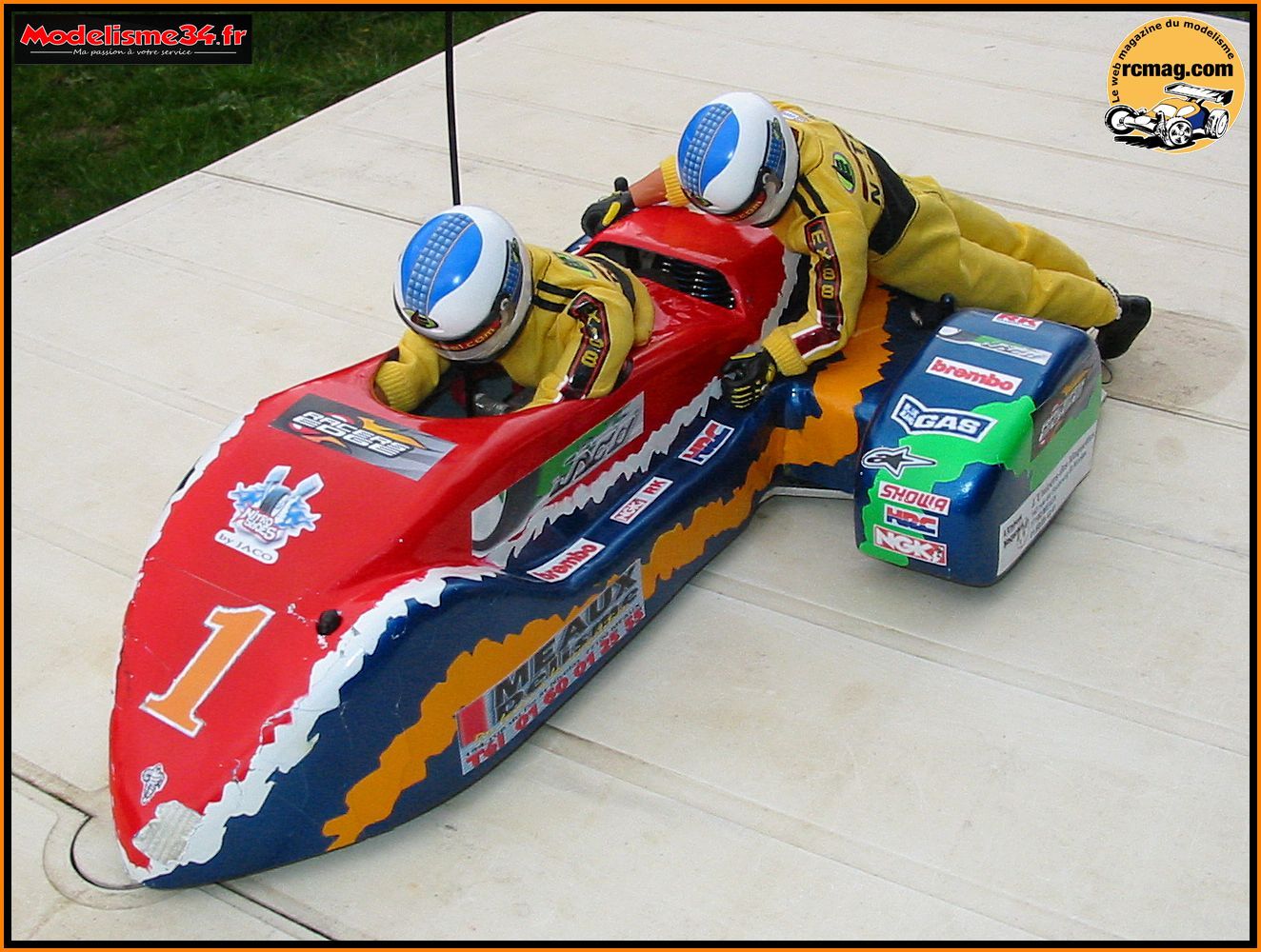

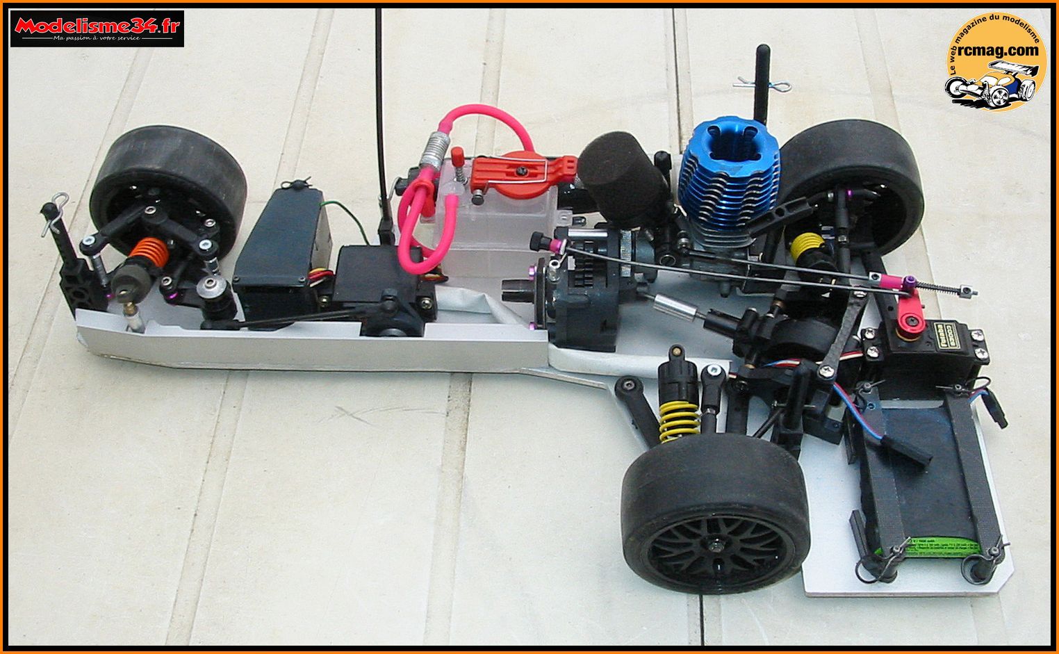

Cette fois ci, il s'agit d'un side-car de piste a l'échelle 1/6ème.
Le châssis est aux dimensions du règlement FIM.
la transmission provient d'une kyosho 1/10ème TR15 avec boite de vitesse de Pure Ten Alfa.

Une photo du chassis sans la carrosserie ?

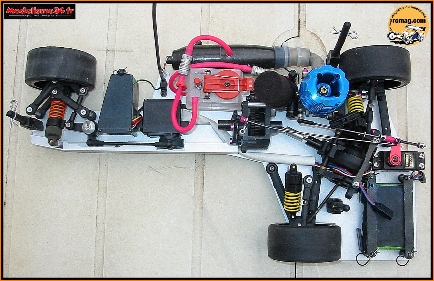

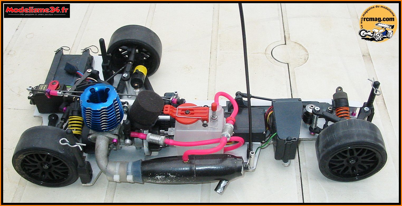

L'accus placé à gauche pour compenser le manque de pois du "singe".
La culasse option est de rigueur afin de permettre une meilleure dissipation des calories du petit GS15
et pour une meilleure santé du moteur le réso option Kyosho a été ajouté.

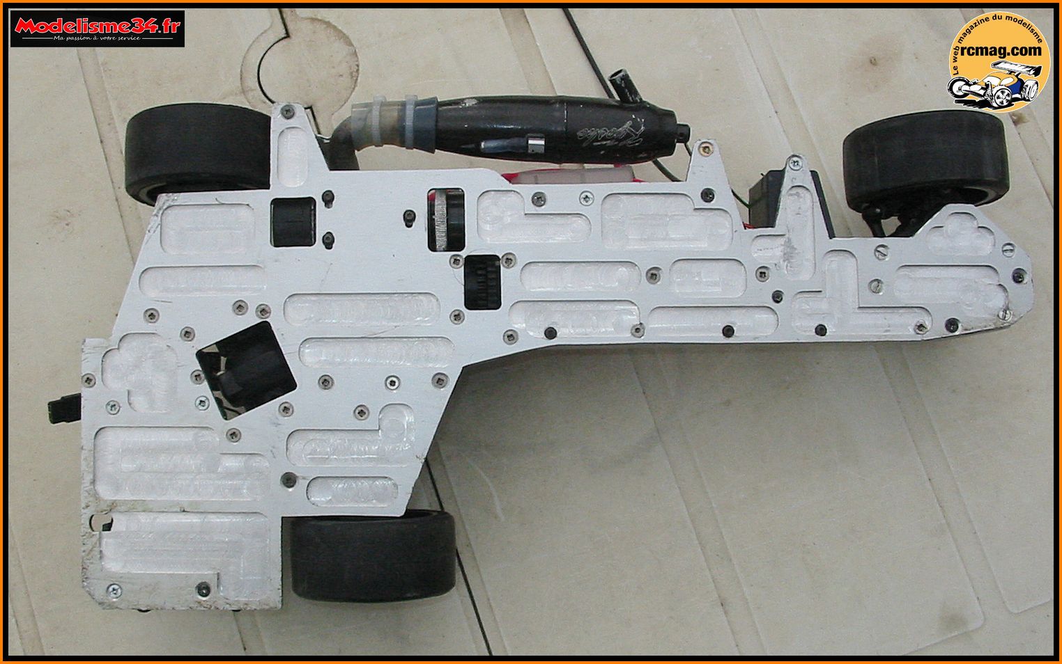

Le châssis est fraisé par le dessous.

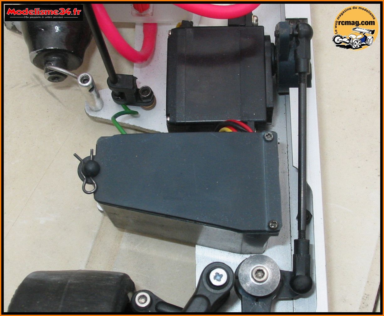

le boîtier de protection de récepteur provient de la boite radio complète du TR15 qui a été découpée.
