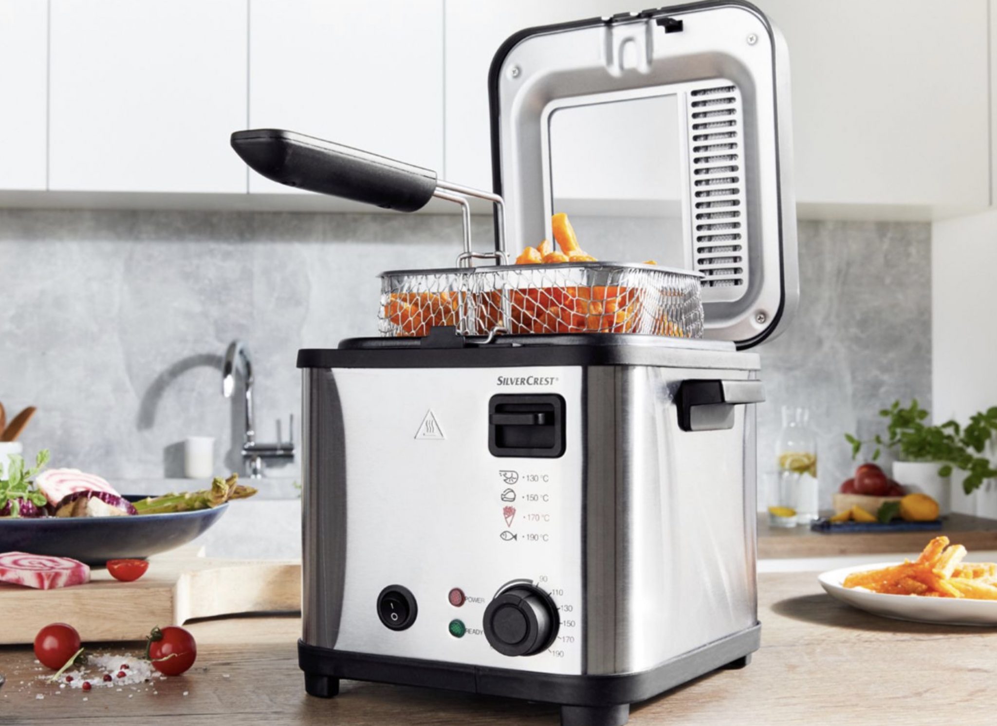

Belle machine dont on retrouve la base chez Lidl
Pour ceux que le bricolage intéresse, il reste peu de choses à rajouter.
Deux friteuses à 20e piece et quelques accessoires !

ce banc de rodage est un peu francais du coup...
C'est une friteuse TEFAL a la base ( T-FAL au USA)
https://www.t-falusa.com/Kitchen-appliances/Fryers/MINI-DEEP-FRYER/p/8000035819
cocorico
C'est clair c'est largement faisable pour un bon bricoleur, avec un support moteur d'avion, un moteur elec, quelque sondes et capteurs, et hop Wink
