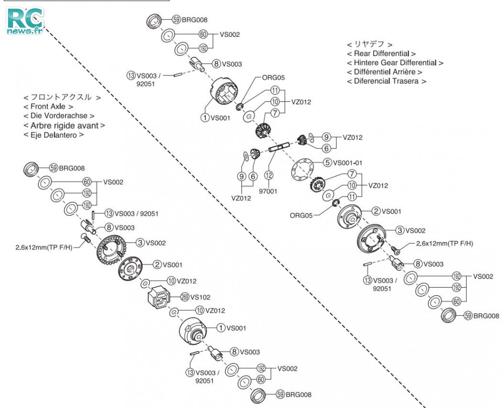

Oui, pas de problème particulier. Mais il faut prévoir de changer les servos rapidement, ils finissent par lâcher. Le retour au neutre de la direction est pas terrible d'origine à cause de la précision toute relative du servo par exemple. Bien penser que ca roule vite! Trop pour des servos à 15€.
Il faut aussi prévoir de très rapidement revoir le calage des couples coniques. Il y a bien trop de jeu d'origine, le calage est le même pour tous alors qu'il faut faire de l'individuel pour éviter une usure prématurée. Les diffs peuvent bouger dans les carters aussi. Donc se procurer très vite la ref 96646 pour pouvoir parfaire le calage des 2 couples (rondelles de 0.1 et 0.2).
La direction n'est pas sur rlts aussi . C'est une option. Donc un set de BRG002 (4 rlts de 5*8*2.5) ne fait pas de mal.
Enfin si on veut mettre de l'huile dans les diffs il faut au moins les refs VS001-01 et ORG 05. Ou 97001 + VZ012 (ce qui permet alors aussi de mettre 4 satellites, et éventuellement un diff à l'avant à la place de l'arbre rigide). Prévoir huile 3000 à l'ar et 50000 à l'avant si on mets le diff.
P.S. Les noix de sortie de diff arrière s'usent assez vite. En prévoir d'avance (tous les 3-4 litres selon la conduite).
Se faire dés l'acquisition une petite commande de pièces au Japon est donc une bonne idée. Chez nous le prix sera 2 à 3 fois supérieur pour un port pas beaucoup moins cher. |

le diff est bloqué
c'est une piece alu ou plastique pour bloquer le diff ? _________________ rcmag.com pour le forum, les photos et vidéos

c'est un bloc en plastique |

Oui, arbre rigide. Apparemment en 1/10 au moins c'est une solution assez fréquente à l'avant, y compris en électrique (piste). Comme j'avais commandé un kit VZ012 pour mettre deux planétaires supplémentaires à l'arrière j'en ai profité pour remplacer la pièce de jonction rigide par un différentiel. A tord ou à raison. Mais je n'ai pas d'huile assez visqueuse pour l'avant. Je n'ai pu mettre que du 9000 alors que 50000 serait une valeur moyenne plus recommandée. De toute façon actuellement impossible de tester correctement le changement de comportement.
D'ailleurs quelqu'un peut me dire quel intérêt il y a à mettre deux satellites au lieu de 4 à part augmenter la résistance mécanique? Car si cela ne fait qu'augmenter la masse en rotation, autant les enlever. |
