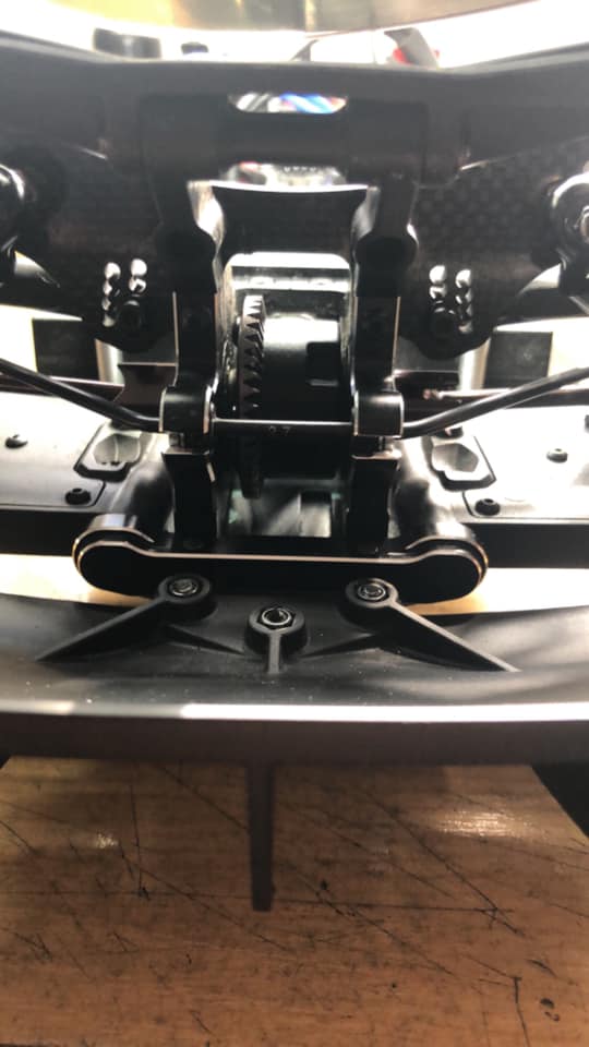

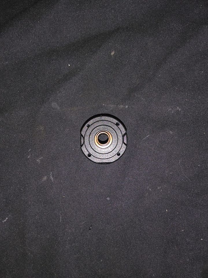

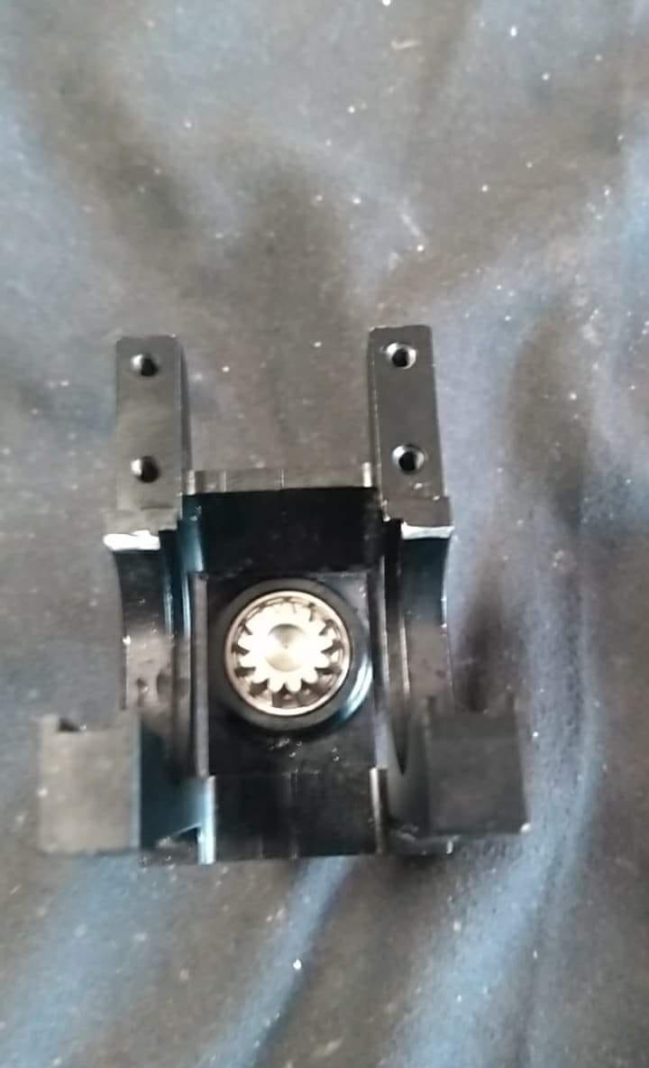

Salut à tous,
quelques petites astuces de montage!!
Je perce les corps de dif de part en part au niveau des vis avec une mèche de 2mm. Ainsi, même si de la graisse deborde dans le filetage, elle s'évacuera lors du vissage. Alors que, sans le perçage, la graisse étant incompressible, tu visses pas bien et tu forces sur le corps de dif...
Pour facilité l'insertion des supports excentriques des différentiels dans les paliers alu, faite un petit chanfrein avec une "Dremel" sur les arêtes vives du palier.
Pour facilité le démontage des barres anti-roulis, réalisez cette découpe avec une "Dremel".
