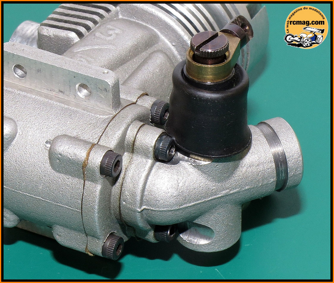

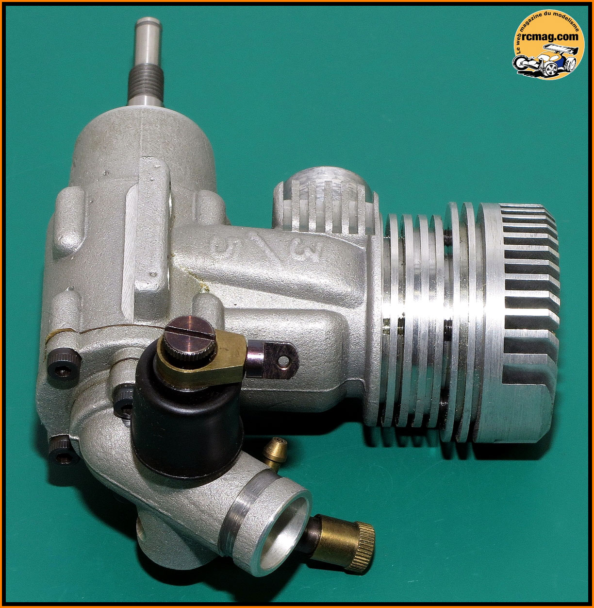

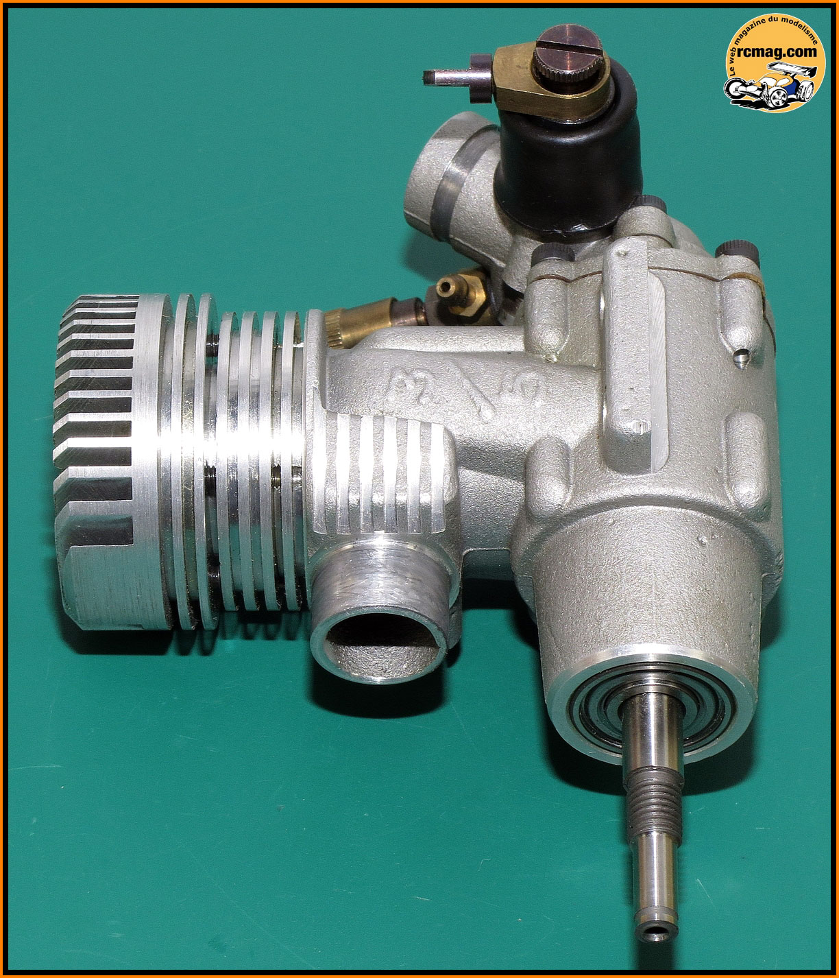

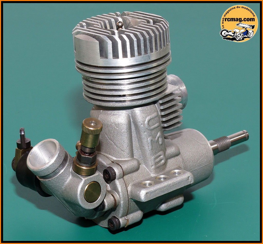

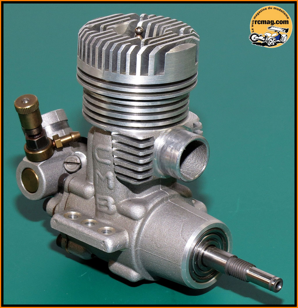

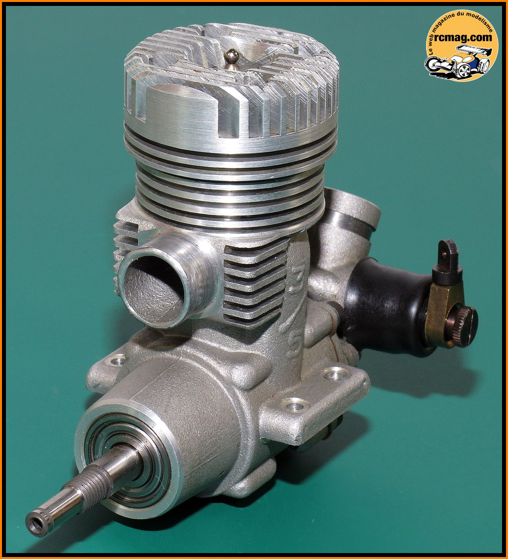

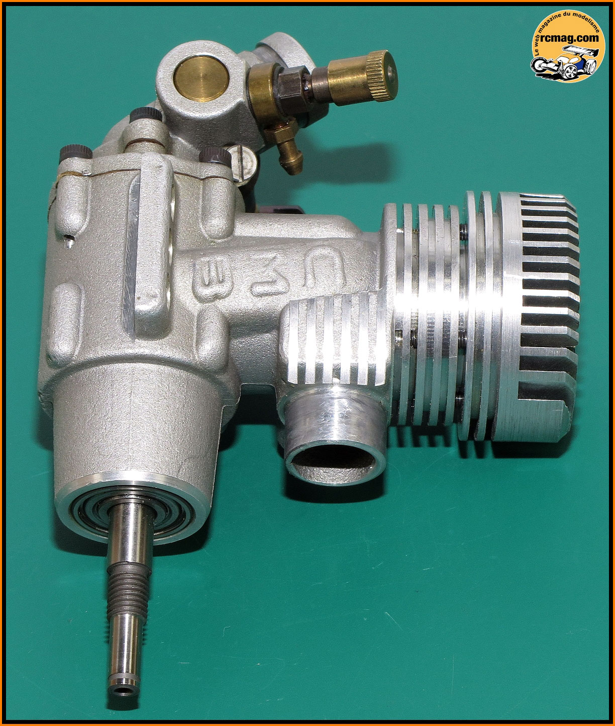

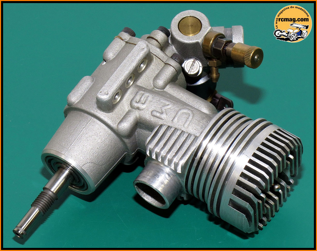

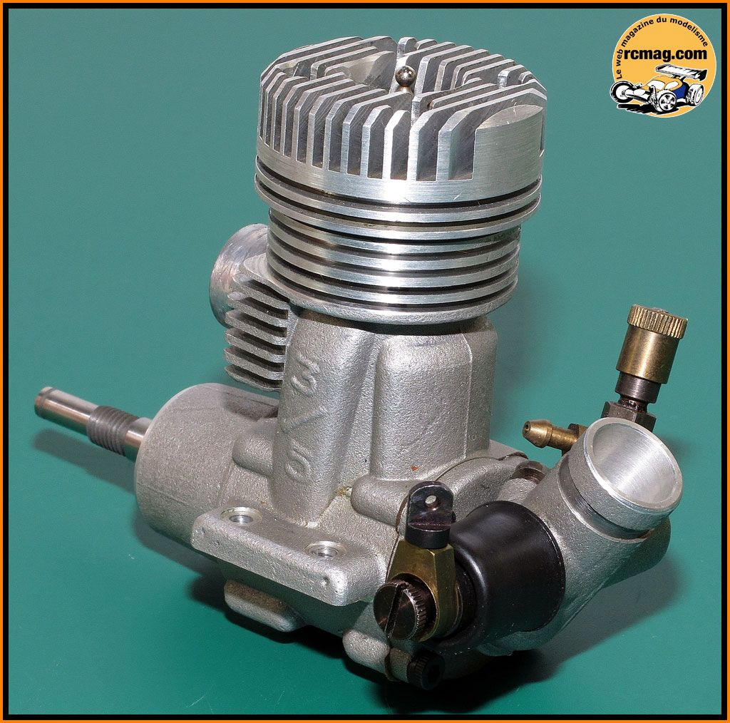

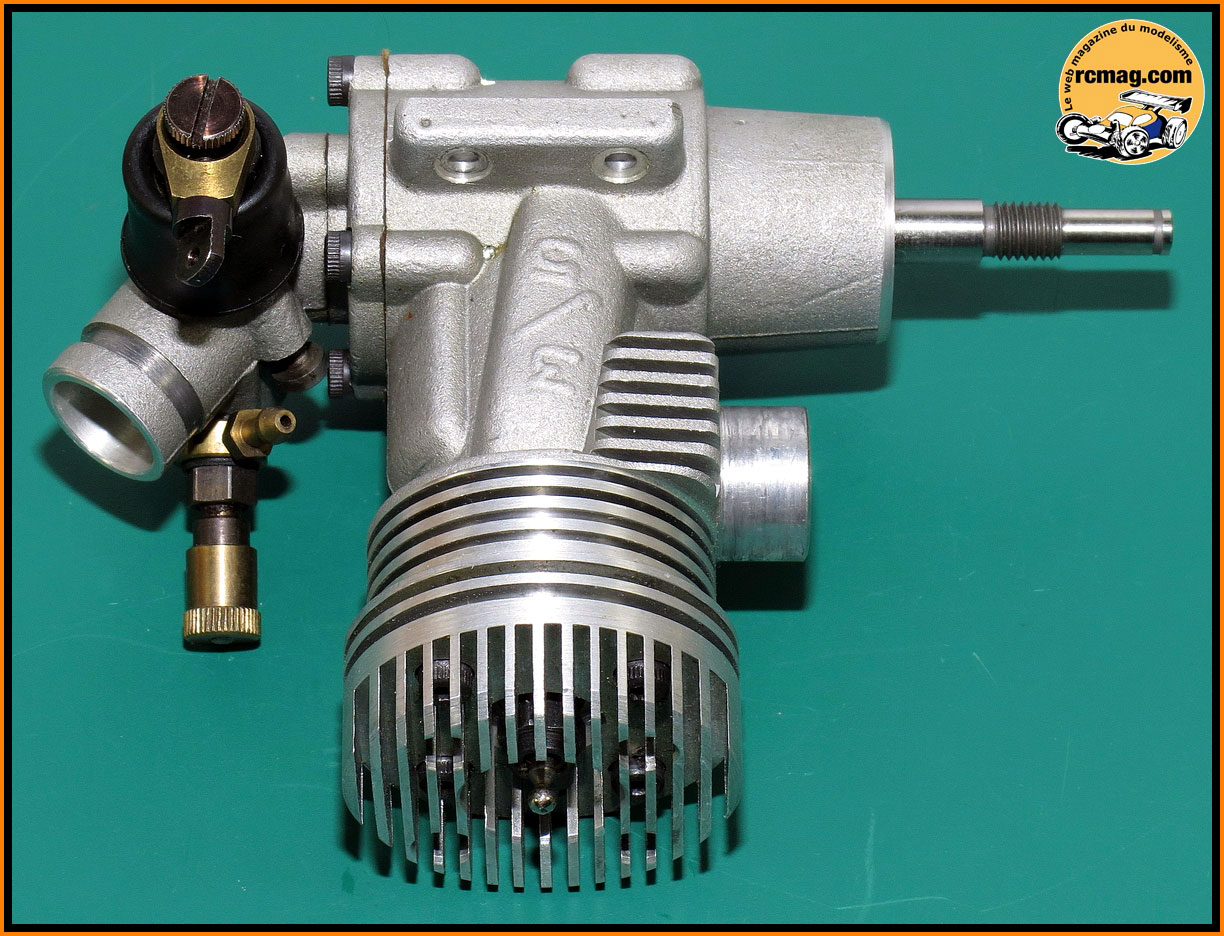

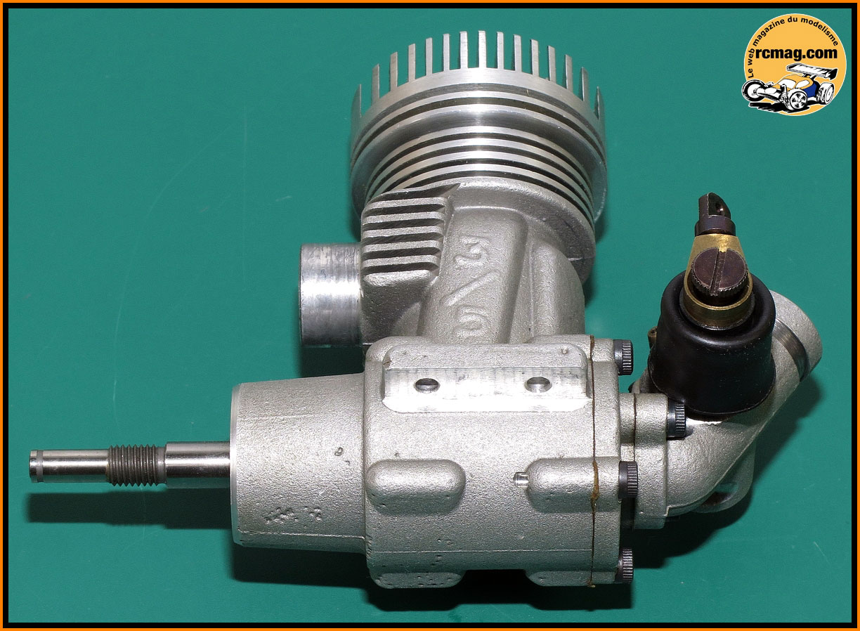

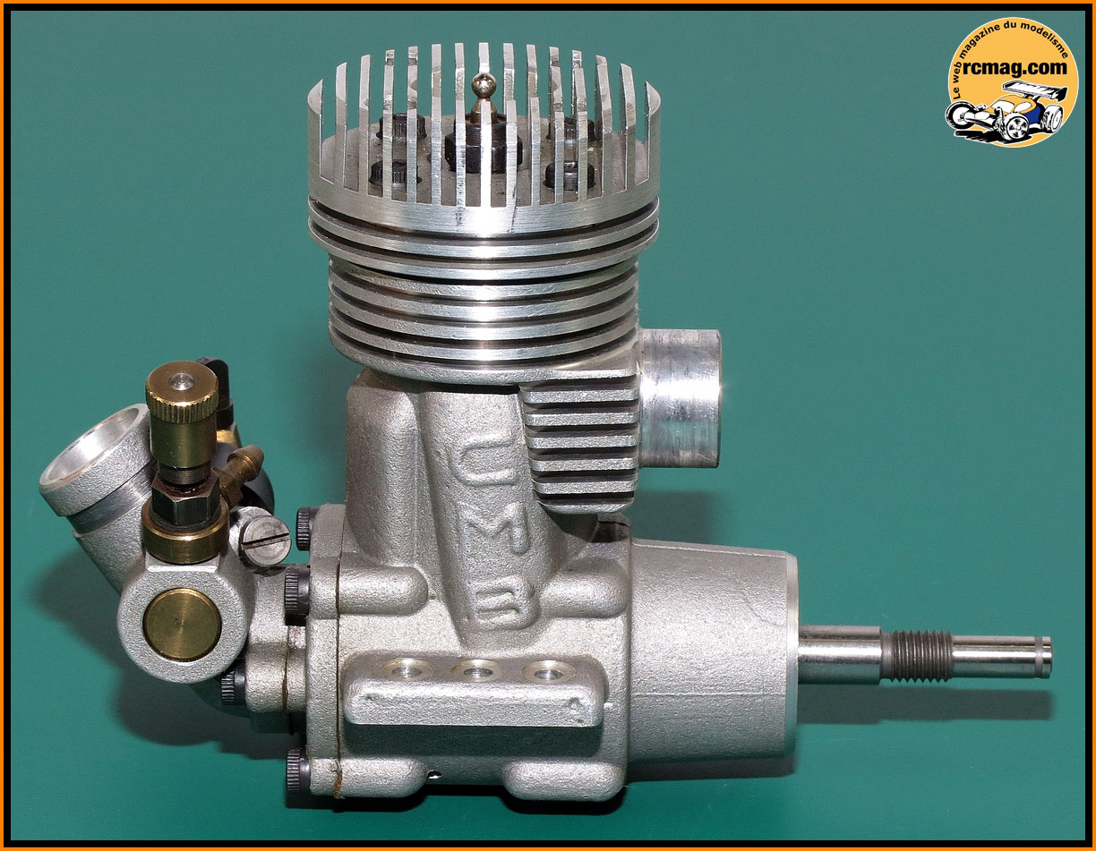

Sur un autre sujet on a abordé les moteurs RC avec une admission par valve rotative arrière qui sont pas mal utilisés en bateau et avion RC.
Mais pas en voiture RC .... Mad
Est ce juste un problème d'implantation sur les voitures existantes ? Un manque de mise au point ? Un manque d'originalité ? ....
Et pourtant en 1983 la marque italienne CMB a proposé ce moteur qui n'a pas eu un grand succès mais pour l'avoir vu tourner, ce n'était pas un problème de fiabilité ou d'absence de performance. Pour le monter sur un TT mission presque impossible et sur une voiture 1/8 piste il fallait au minimum inverser la platine radio, bidouiller pour l'échappement ... bref pas simple.
Mais cela méritait peut être de pousser plus loin ces recherches. Idea
Je vais donc pour les plus curieux vous présenter ce CMB qui est dans ma collection depuis une vingtaine d'année OK!
Moteur CMB avec une originale admission par valve arrière et échappement sur l'avant. Moteur que je suppose dérivé d'une version bateau, CMB étant un grand spécialiste de cette catégorie.
Il est neuf et je l'ai eu avec son coude d'échappement spécifique. Par contre je n'ai pas sa boite d'origine.

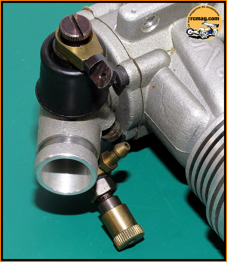

Cet original moteur était destiné plus particulièrement à la catégorie piste 1/8 mais imposait d'assez importantes modifications pour être monté sur un châssis..

Démontage du carburateur.
