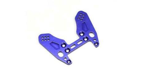

Trouvé ça sur le Net, vendu comme:
Kyosho Support D'Amortisseurs Avant Sp Inferno MP777SP1 - Option Neo 3.0 (Bleu)

MessagePosté le: 04.08.2020, 11:32:46    Sujet du message: Répondre en citant
Oui, c'est très bien, mais la solution du support avant doublé est indestructible. Laughing

MessagePosté le: 04.08.2020, 11:50:52    Sujet du message: Répondre en citant
Oui, c'est la première solution que je lui ai proposé.
Mais je ne pense pas que la personne soit très bricoleuse. Donc à lui de choisir, je lui ai proposé soit cette pièce, soit le doublement du support.
Merci de ton aide. OK! OK!

MessagePosté le: 04.08.2020, 16:58:40    Sujet du message: Répondre en citant
Plus fabriquée et pas bien plus solide cette option bleue
